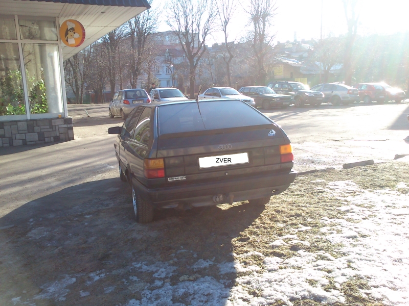

    Всім привіт, ось нарешті надумав створити тему (блог) про свою машину. Вона була куплена в хороших знайомих і в більш менш хорошому стані в 2011 році. Тут буду старатися викладати інформацію по ремонту і тюнінгу своєї машини.
    Отже, почну з загального опису машини:
    Audi 100 C3 Avant quattro turbo 1990 року випуску (останній рік коли випускалася ця модель), в народі її називають перехідна. Сама машина дуже оригінальна і рідкісна за рахунок комплектації і специфічної форми кузова, яка відрізняється від старіших версій цієї моделі (такий кузов мали машини цієї марки останніх двох років випуску 1989-1990 і ще так само audi 200 цих років). Комплектація машини сама повна, що могла бути на той час (включаючи клімат, шкіра, повний електропакет...). Мотор MC2 2,2 літри турбо, характеристики:

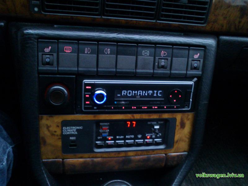

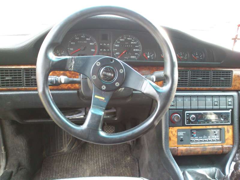

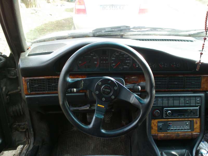

    От минулої суботи нарешті приїхала магнітола, яку чекав тиждень, і ще до того місяць вибирав, так як хотів щось таке, щоб вписувалося в інтерєр машини і мало потрібні мені функції (тяжко було знайти серед купи шлаку з незрозумілим виглядом і формою) і за адекватну ціну і нормальної якості і фірми. Але раз наткнувся на ось цей апарат і зразу зрозумів, що це те що треба мені (строгий німецький дизайн і всі потрібні мені на сьогодні функції) - http://www.blaupunkt.de/index.php?id=913&no_cache=1&L=1&tx_ddfproducts2_pi1[view]=1892
    А ось як в машині було до, з піонером:
    А ось як зараз:
    Основні його переваги поміж дизайном:
    1. Читає SD і USB, більше нічого не потрібно на даний час розвитку техніки (не має CD).
    2. Має стандартний для німецьких машин роз'єм під'єднання, не потрібно ніяких перехідників.
    3. Коли відключити акумулятор не збиваються настройки (має енерго не залежну пам'ять на настройки).
    4. Вміє змінювати яскравість при ввімкненні габаритів в машині (ну але звісно тільки на певну попередньо настроїну величину, тобто яскравість не міняється регулятором підсвітки в машині, а тільки можна задати певну яскравість для режиму коли габарити ввімкнені і коли вони вимкнені), але все рівно приємно, на відміну від інших.
    5. Підсвічує кнопку ввімкнення магнітофона коли він виключений, а габарити машини ввімкнені.

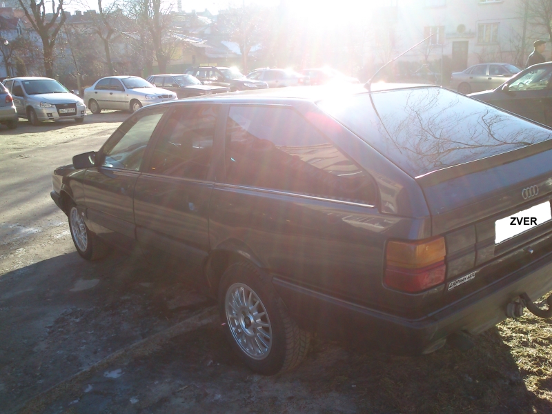

  16. ZVER
    ZVER Місцевий
    Audi 80 B2 Coupe - була,
    60

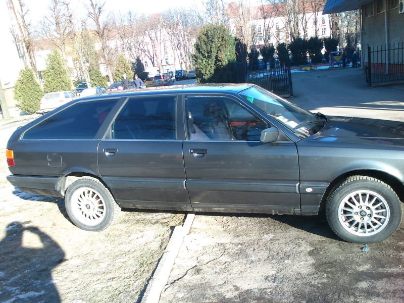

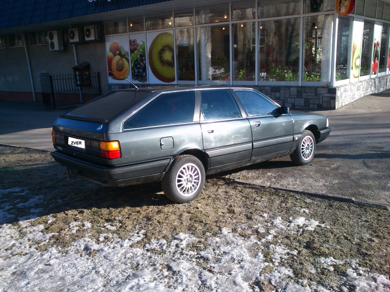

    Була дійсно весняна погода і чиста машина, от зробив кілька фото:
  17. Serh
    Serh Active Member
    VW Golf 2 1.6 TD 1991 р.
    гарне авто, що тут казати)) в такому стані не часто зустрінеш

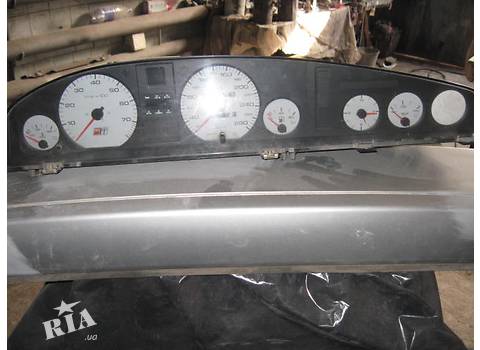

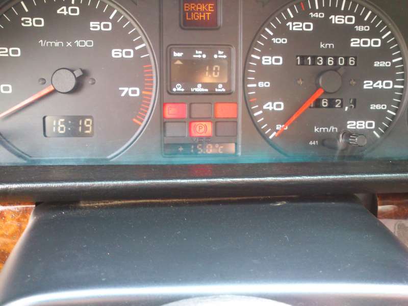

    Додам, що було зроблено за останній місяць:
    1. Так як в моїй приборці не працював одометр через злощасну шестерню, яку дуже проблемно знайти, довго її шукав, переколупав купу всяких девайсів в пошуках цієї шестерні, але так і не знайшов, тому була куплена б/у панель приладів від audi 100 S4, з білими шкалами:
    Так як просто замінити спідометр не було можливості через фізично різні електронні плати управління механічною частиною спідометра, тому було вирішено перепаяти плати і перекинути собі тільки всю механічну частину. Отже нарешті за рік часу в мене ожив одометр.
    Було ще бажання поставити собі замість своїх чорних шкал, білі з цієї купленої панель приладіви, але на разі залишив цю ідею, бо потрібно доробити ще дві шкали власноруч, яких не хватає. На рахі в планах ще купити хромовані кольца в панель приладів.
    Плюс на купленій приборці знайшов цікавий дівайс, який завжди хотів собі поставити, це дисплей який показує температуру ззовні машини, він штатно іде вже в Audi 100 C4, а в С3 тільки на 200-ках з 20-ти клапанним мотором 3B. Отже витяг я цей показометер і поставив в свою панель приладів, саме місце під нього в мене було, так як машина в мене перехідна, тому нічого колхозити не прийшлося, поставив на штатне місце. Далі дійшло діло до проводки, так як в мене є клімат контроль, тому датчик температури ззовні в мене є, прийшлося протягнути провід від голови клімат контролю до панель приладіви, а всі інші потрібні дроти в мене теж були в штатній проводці, тому теж проблем мінімум виникло, тільки прийшлося перелопатити купа інфи в неті. Ось як воно виглядає зараз в мене в приборці (фото сьогоднішнє):

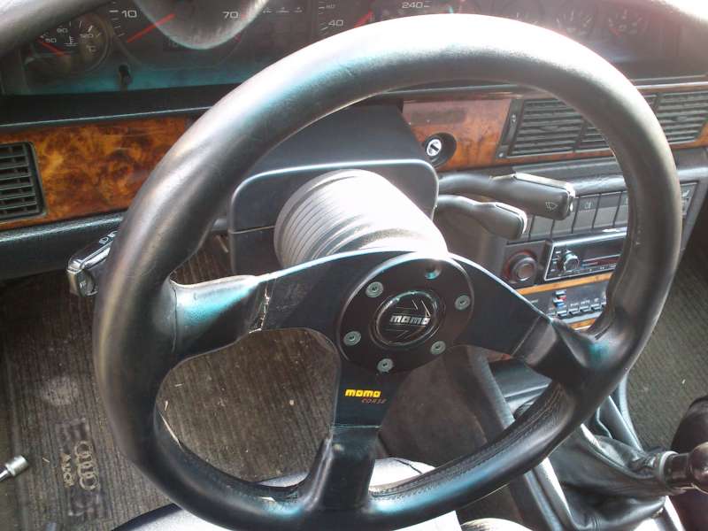

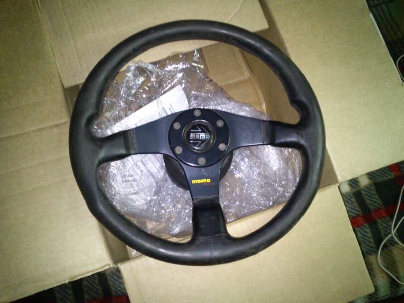

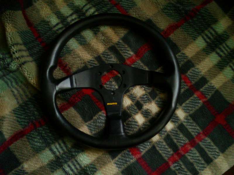

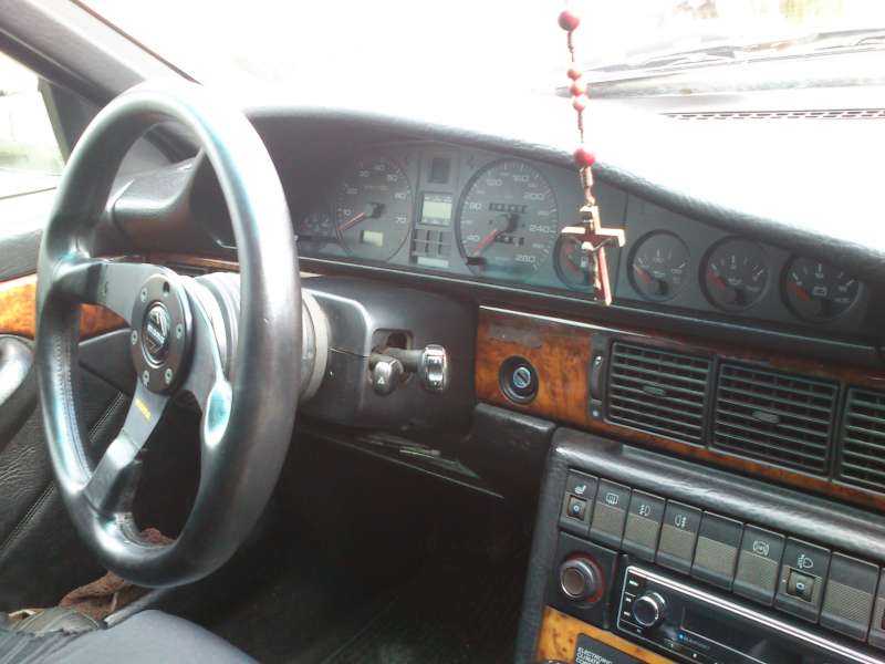

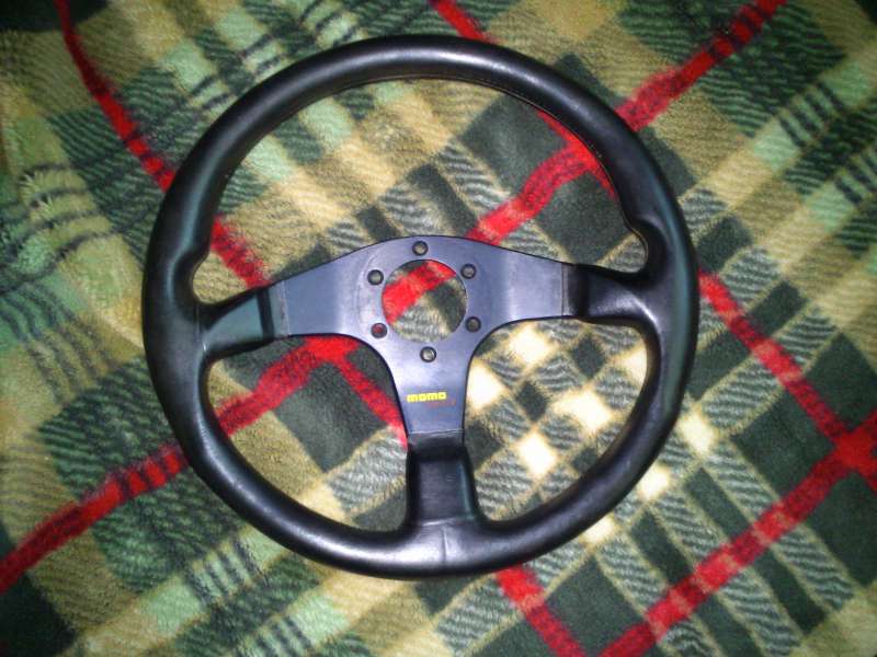

    2. Давно собі шукав якийсь хорший руль на заміну штатному, так як штатний мене не влаштовував ні розмірами (було мало місця для колін і було якось незручно їздити), ні ергономікою, постійно моніторив мотоалегро і авторіа. Шукав спочатку есочний трьох спицевий руль (ставився на audi 100 S4, S6), але так і не міг знайти за адекватну ціну. І ось минулого понеділка дивився як завжди на авторіа і знайшов цікавий руль італійської фірми МОМО в достойному стані за адекватну ціну(плюс він був з audi 80, отже, підходить і на ауді 100 без проблем). Отже я не стримався і купив його, так як він мені сподобався і є хорошою заміною есочному рулю, який я хотів. Ось фото до пастування і миття, тобто таким я його отримав (потертості від використання і царапин кілька):
    Наразі я його не перешивав, просто попастував і підклеїв, поки мене влаштовує його вигляд, в майбутньому може і перетягну новою шкірою, фото після пастування і інших відновлювальних робіт:
    А ось як він в машині вже, сьогодні його поставив вже на місце:
    Далі буде... :)
