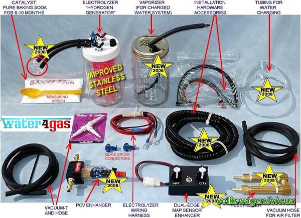

    я вчора до 3 ночі нет моніторив , посуті[​IMG]
    ось так виглядає та система , прікол такий шо то не обовязково купляти, можна зробити далі той газ підключається то баняка так шоб той газ мігй йти в камеру згоряння , лишається відрегулювати подачу газу разом з подачою пального , на форумі є інженери чи винахідники , чи хочаб фізики

    Це звичайний електроліз, тобто розчеплення води на водень і кисень. Сам процес не є економним, тому потрібно прикласти значно більше енергії, ніж потім отримається при згоранні газу. Тому ефективність такого девайсу буде біля 0.

    Я собі почав робити електролізер для виробництва газу Брауна ще літом, поки руки не дійшли щоб поставити на авто, та й зима треба зимовий електроліт підбирати, основна ідея системи це покращити згорання палива, в двигуні ефективність згорання палива не перевищує 60%, з газом Брауна процес горіння покращується, відповідно потрібно менше палива для отримання потрібної потужності, потрібно зменшувати подачу палива в систему, за рахунок цього і досягається економія. Для двигуна 1,6-1,8 потрібно щоб електролізер видав 2-4л газу на хв., за ідеальних умов 1л. газу отримується при струмі 10А. Зараз в шататах продається багато таких систем, правда ціни вних від 300$, самому значно дешевше виходить, Комплект складається з електролізера, ШИМ регулятора струму, захисних пристроїв. З того що пробував сам при подачі газу в повітряний фільтр змінювався режим роботи двигуна- оберти піднімалися двигун працював спокійніше.
