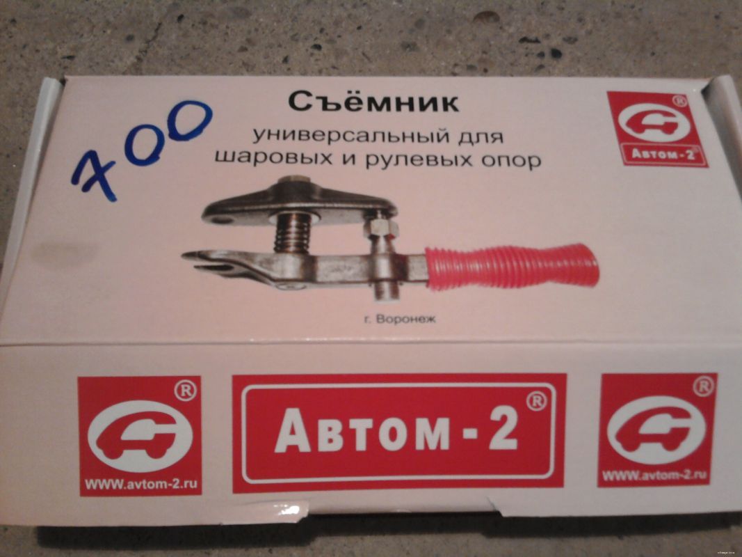

    незнаю чи правильно переклав, та все ж... потрібно таку штуковину на один день, хто має і може дати покористуватись на 1 день за пивко??? промахався цілий вечір з шаровою і незміг вибити, тому дуже б пригодилось-а на 1 раз купувати неохота
    щось типу такого

    Я собі зварив подібну штуку тільки з більшим углом, дешево і сердито зато працює.

    Та воно то все файно, але стукав I непомогло... Та й доступу нема дуже-зверху граната иiшае
  6. diesel757
    Візьми кусок трубки, пристав до того місця де входить шарова (якщо орієнтуватись по фото, то нижче того зйомніка), тай влупи тяжким молотком. Бий один раз, але добре. Повинна вискочити.

    Народ, ломом пiдважував ричаг, валив I по шаровiй ,I по арматурi-таке враження шо вона там приварена I ше рiдна з заводу стоiть. Тому i шукаю зйомник
