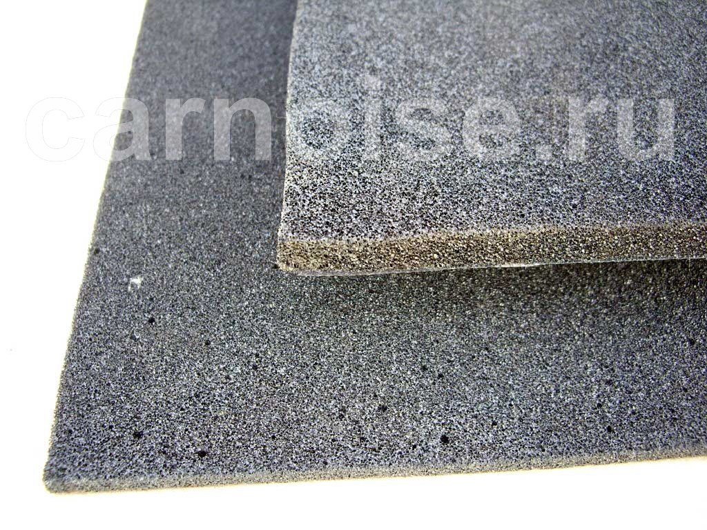

    Проклеєї таким матеріалом називається антискрип , на вигляд такий самий паралон як оригінал що наклеєний , він сразу на клеєвій основі проклеєв всі заслонки з обох боків , крім цього між ним давав ще 88 клей , наразі перекриває та регулює норм . По часу заняло день Ось фото самого матеріалу [​IMG]
