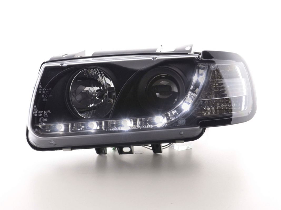

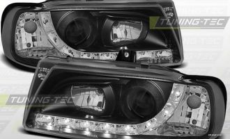

    Я придививсь ось такі, кріплення на фото здається схожі з рідними фарами...
    Чекаю фото)

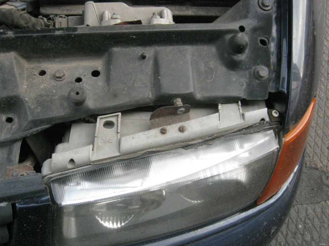

  8. Shev4enk07
    Shev4enk07 Початківець
    VW Caddy 9k 1.9 SDI

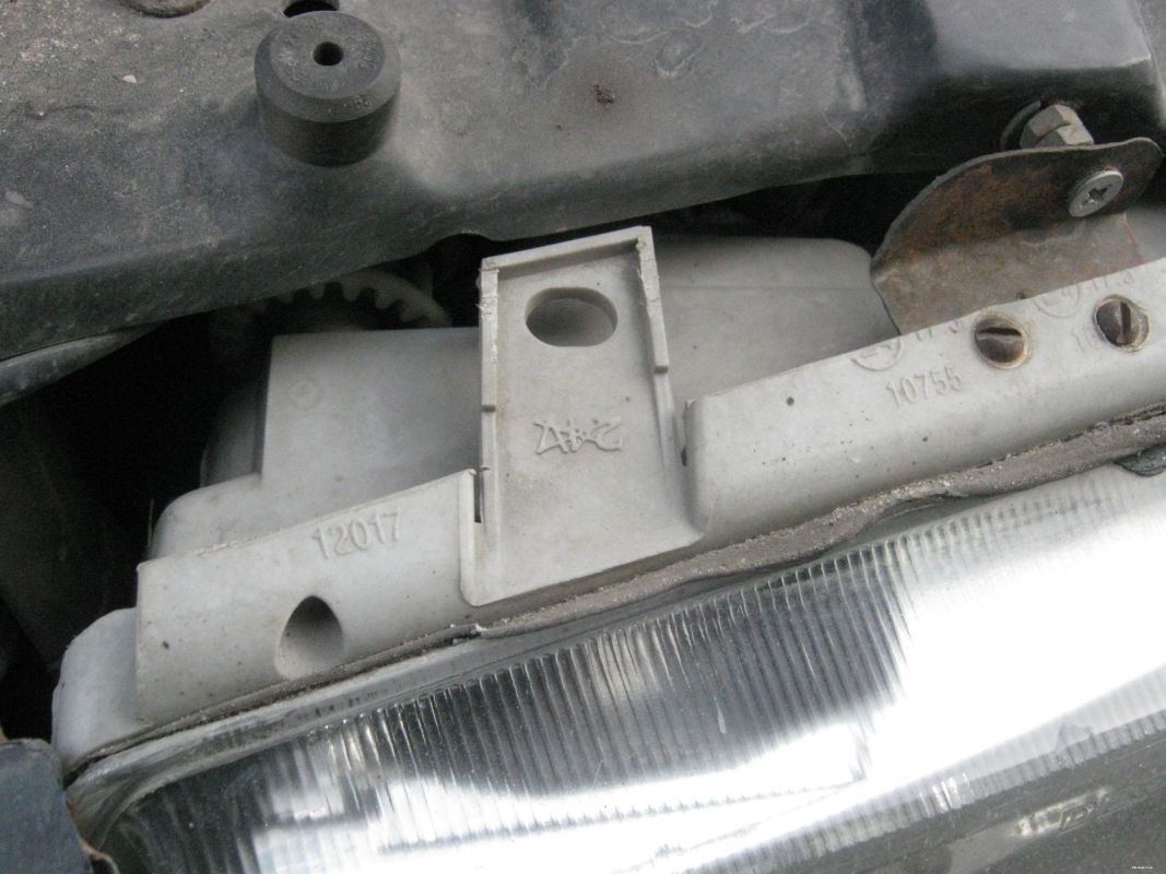

  9. Pol
    Pol Super Moderator
    VW POLO ClassiC 1.6 98 (1F)

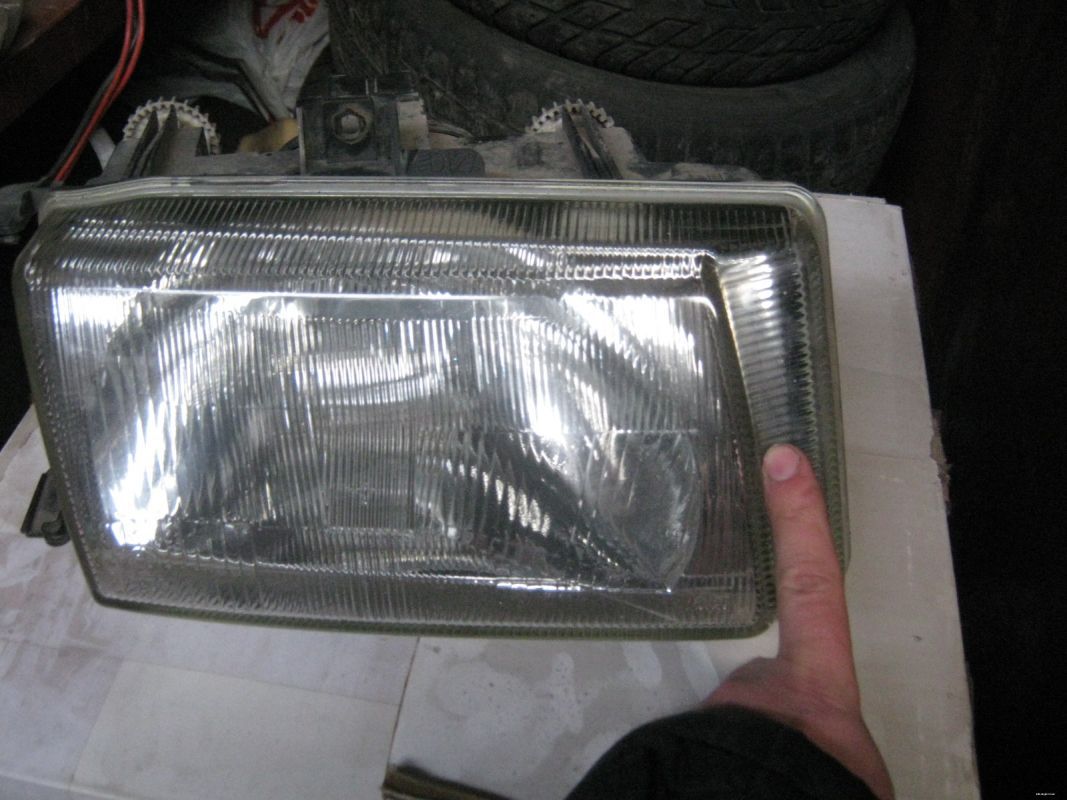

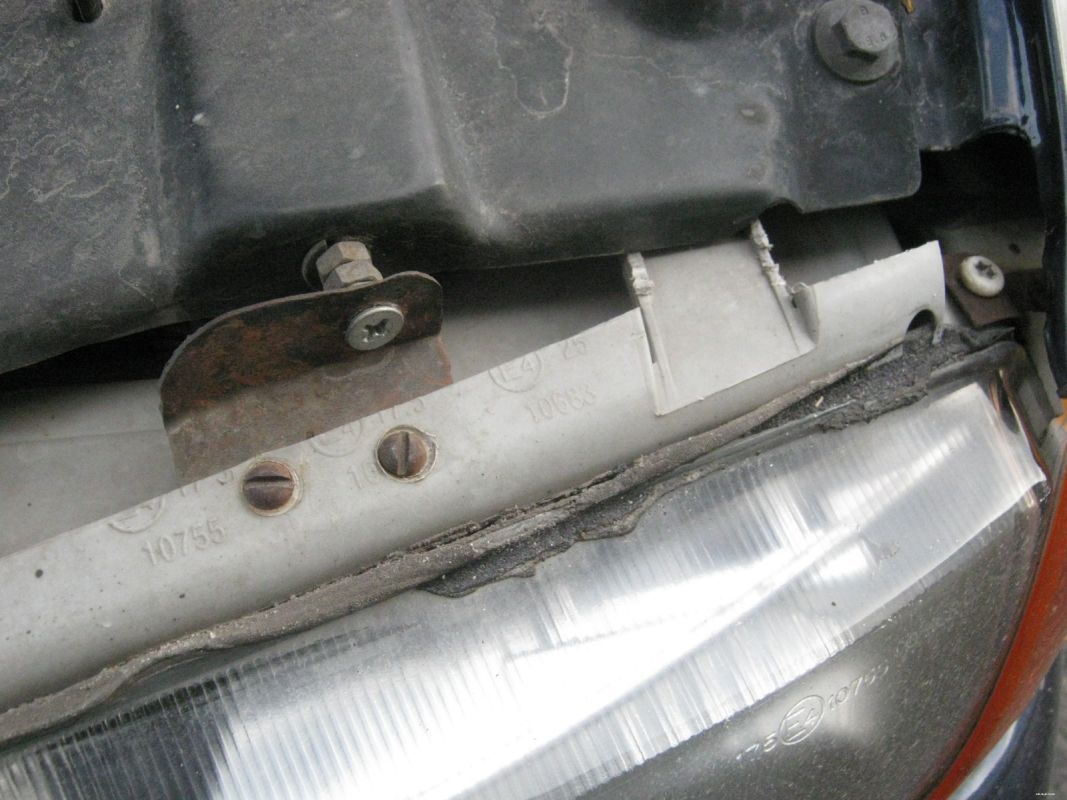

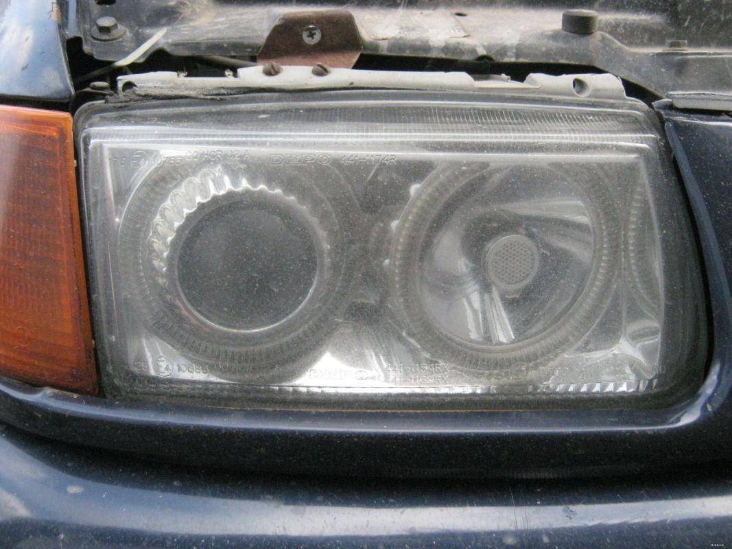

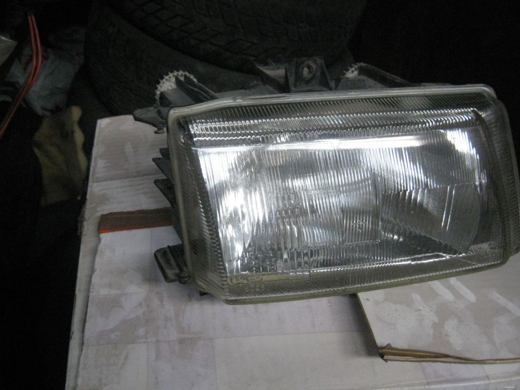

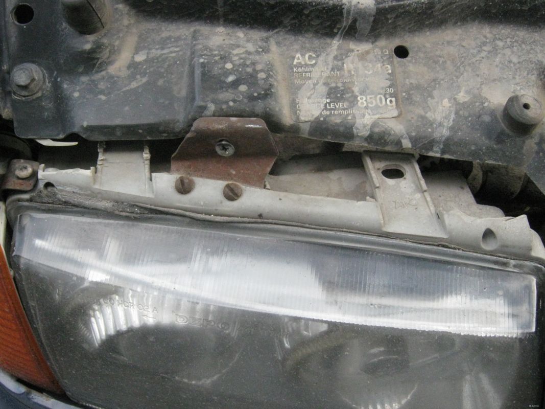

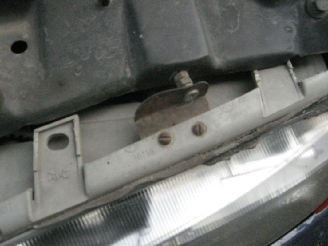

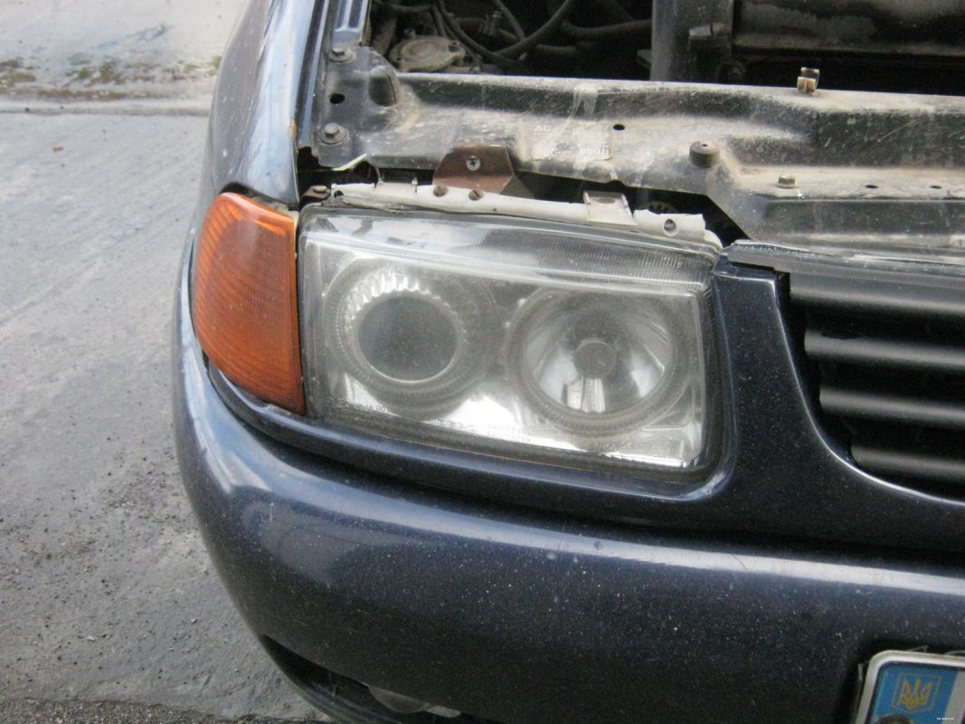

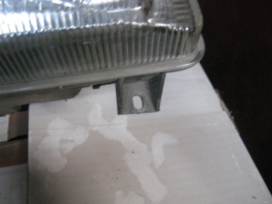

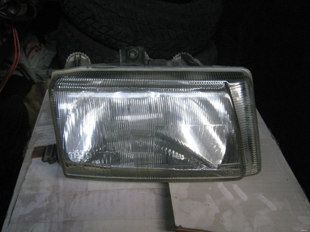

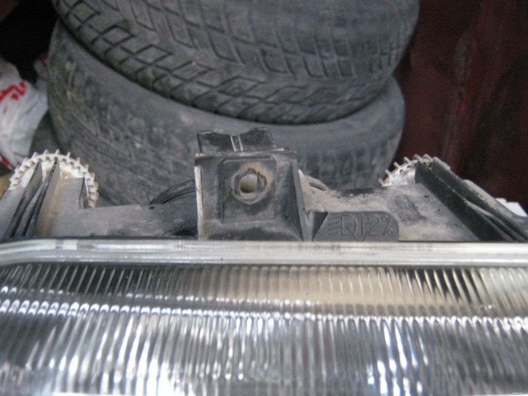

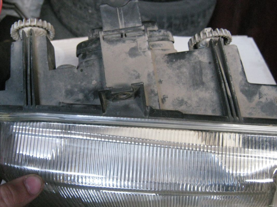

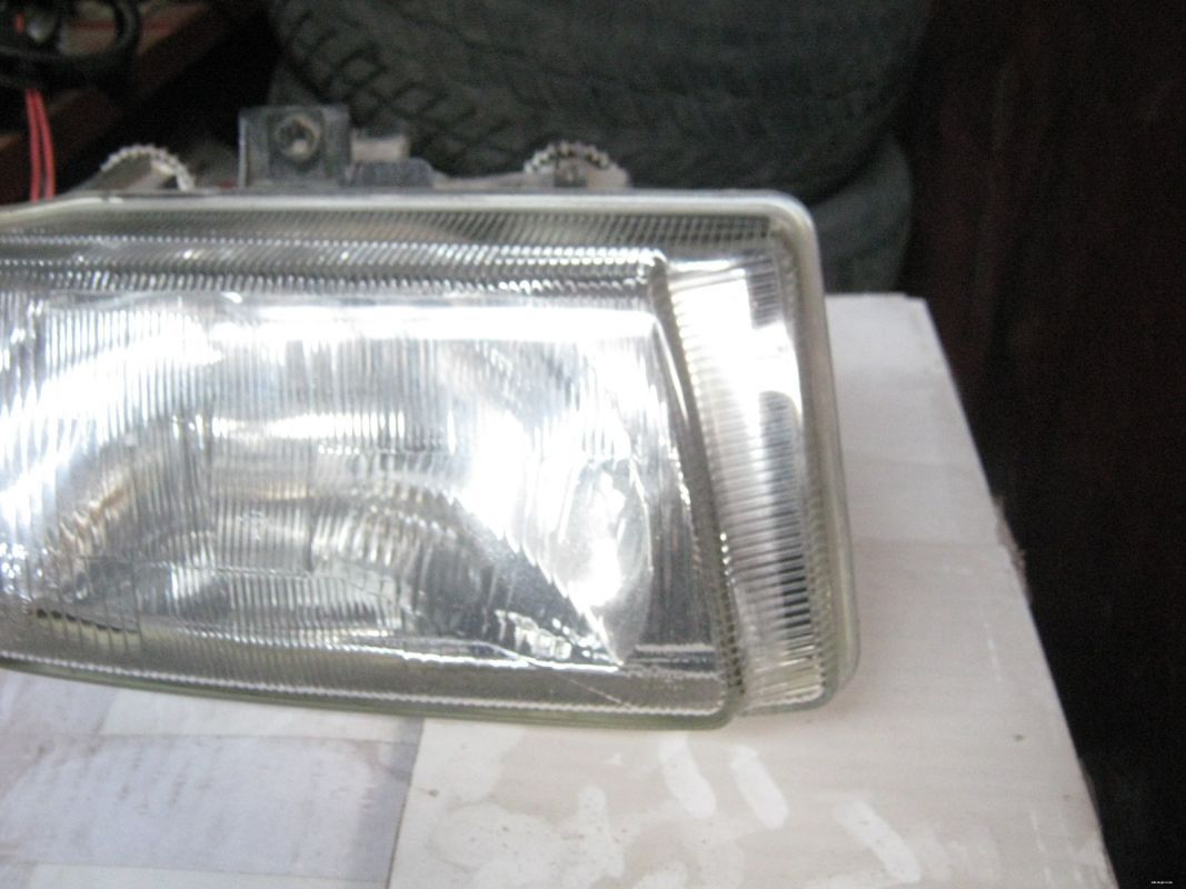

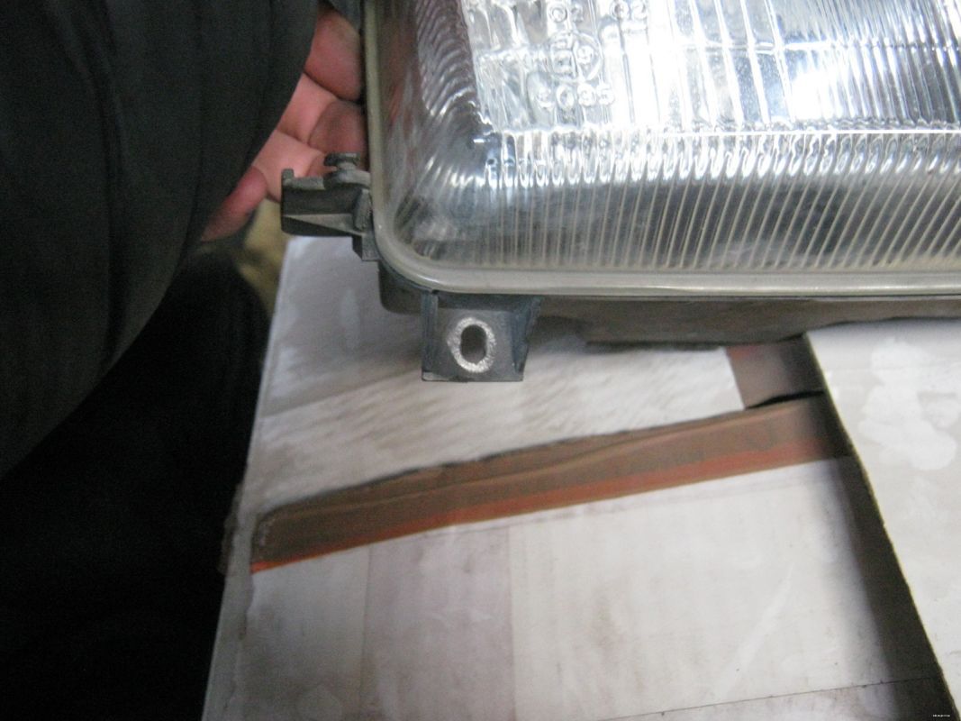

    дивись різницю кріплення [​IMG][​IMG][​IMG][​IMG][​IMG][​IMG][​IMG][​IMG][​IMG]
    а тепер дивись старі фари (рідні) кріплення
    ну зверни увагу на фото мого пальця це різниця в ширині . ось для того тобі треба нову решітку.
    трої рідні мають одне кріплення зверху і два знизу, а ті нові мають два зверху одне знизу крім того нові мають верхні кріплення зверху. а рідні мають верхні кріплення болт спереді
    гемор великий але світла більше. я коли купив то покрутив їх в руках і думав неставити а продати, але після того як я їх включив і рідні включив то поняв що поставлю хотьби то мені чого не коштувало.

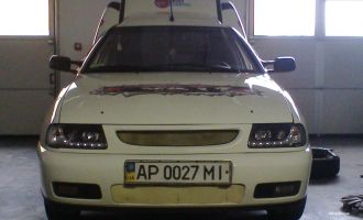

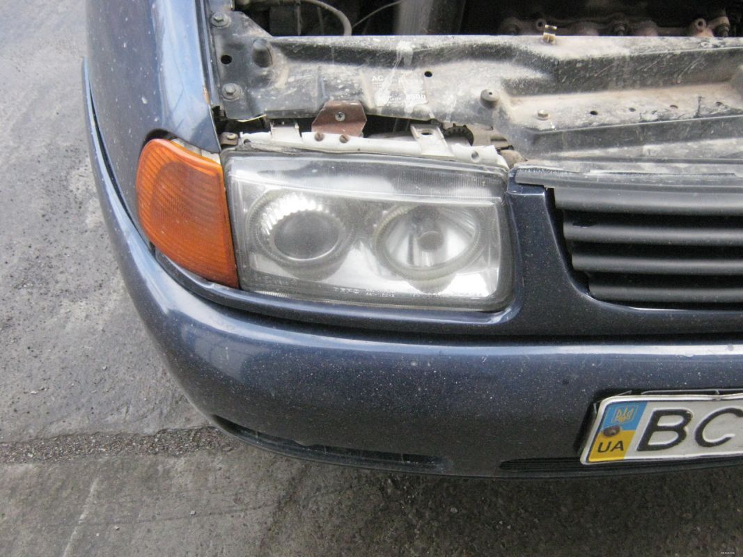

    Здається знайшов те що треба від сеата!![​IMG]
  12. Shev4enk07
    VW Caddy 9k 1.9 SDI

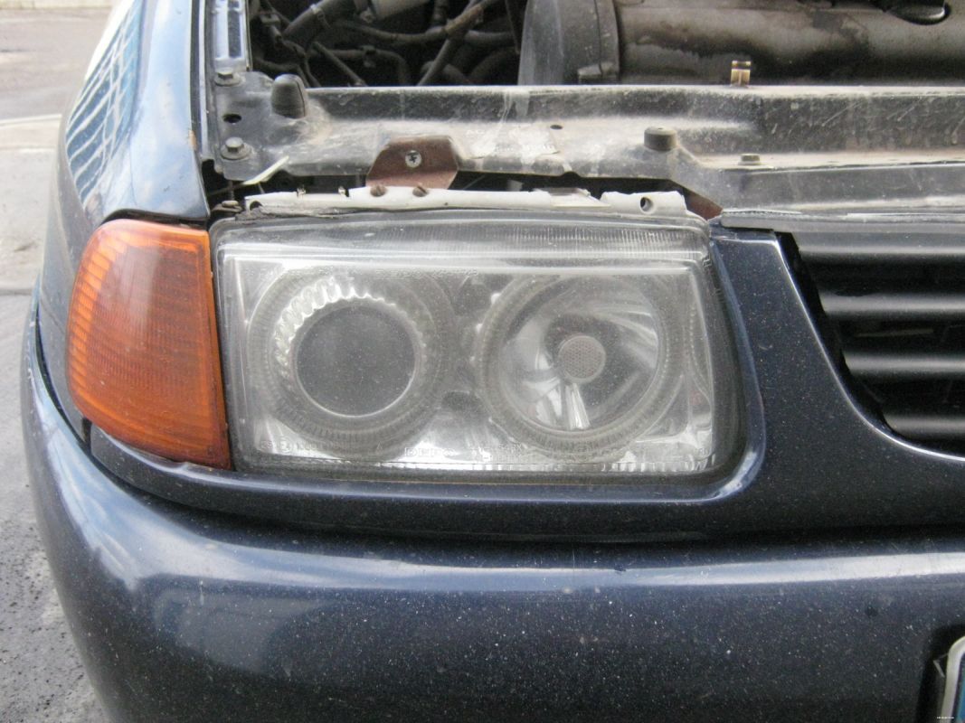

    Ось ще знайшов фото вже з установленими[​IMG]
  13. Pol
    Pol Super Moderator
    ну то інша справа.
