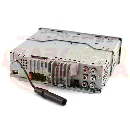

    І так, маю в наявності автомагнітолу Pioneer DEH-5450SD.
    Ось фото:
    А ось її опис (характеристики) http://avtozvuk.ua/info/18906
    Виникло у мене бажання схрестити її з портативним DVD, а саме так, щоби відео дивитись на DVD, а звук пустити через цю магнітолу.
    Питання до знавців, чи можливо це зрозибити через AUX вхід в магнітолі?
    DVD програвача, ще не маю, бажаю придбати.... Отже, якщо можливо пустити звук на цю магнітолу, то на що треба звертати увагу при виборі портативного програвача?
