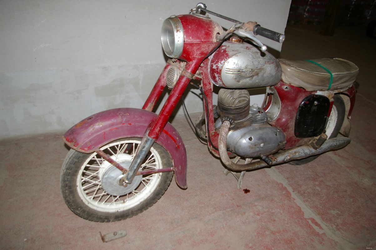

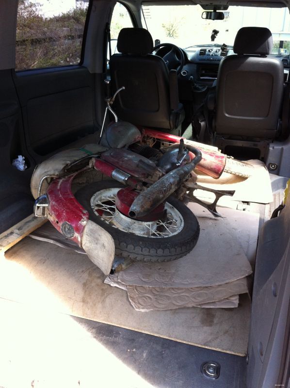

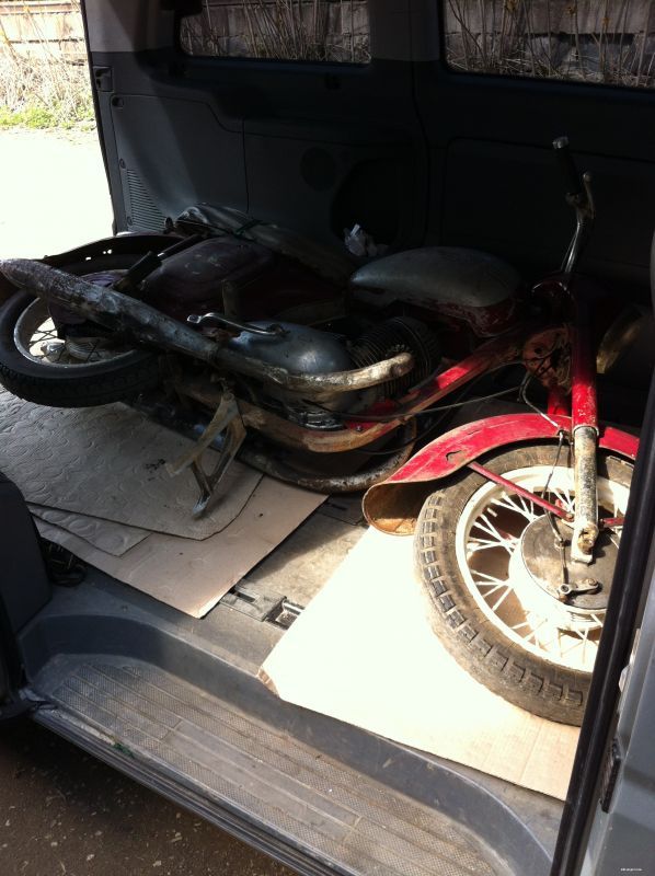

    В оголошенні надибав Яву "старушку" ( в Чехії її називають kyvacka ). Чистили сарай і знайшли. Викидати шкода - поставили на продаж як хлам.
    320 км від Праги до Чеських Будейовіц і назад пролетіли незамітно і ось вона уже на моїй території )

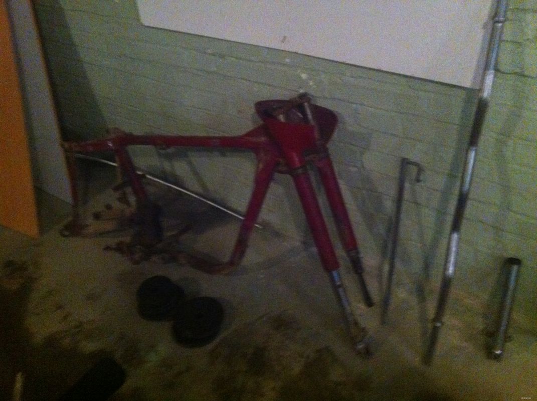

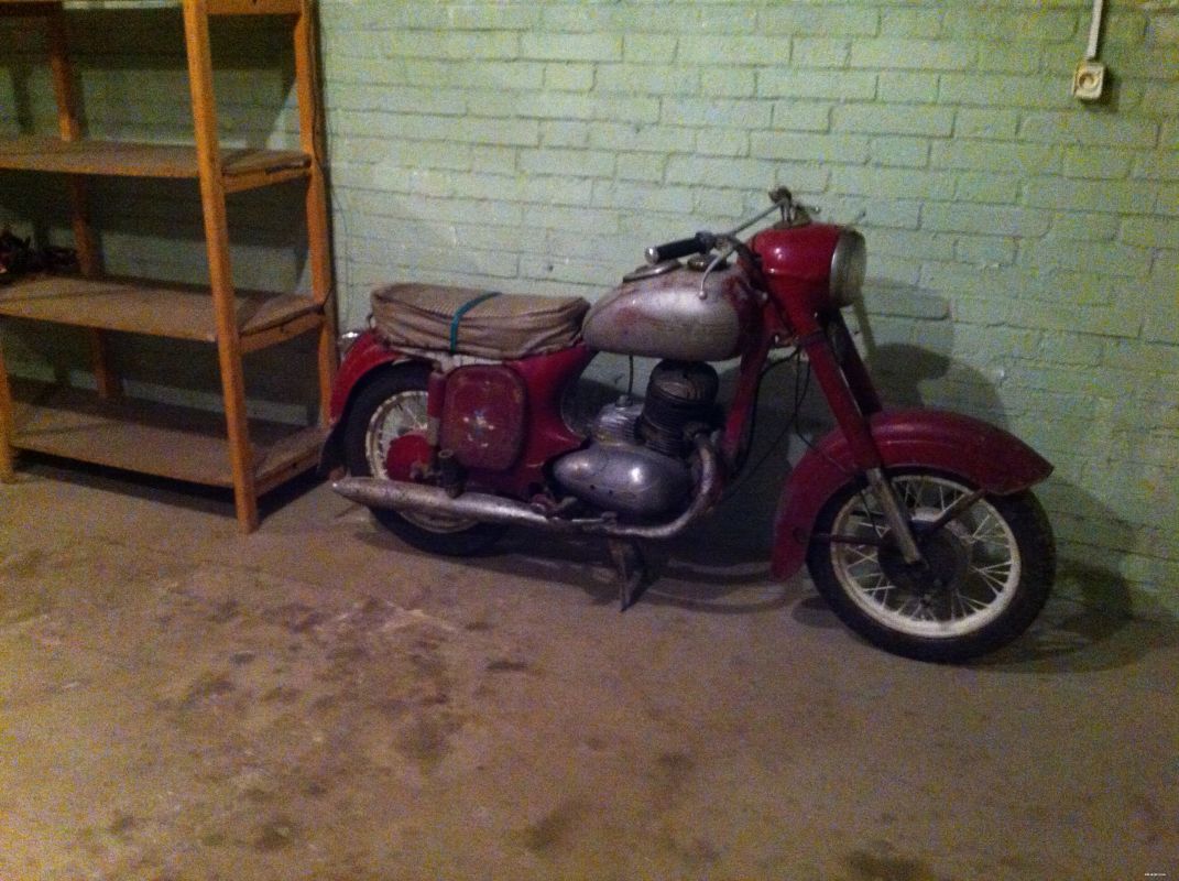

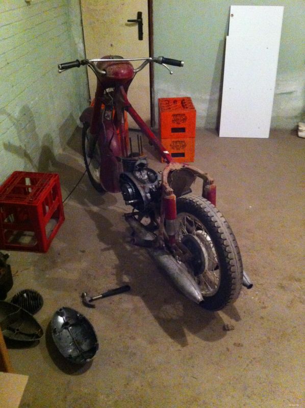

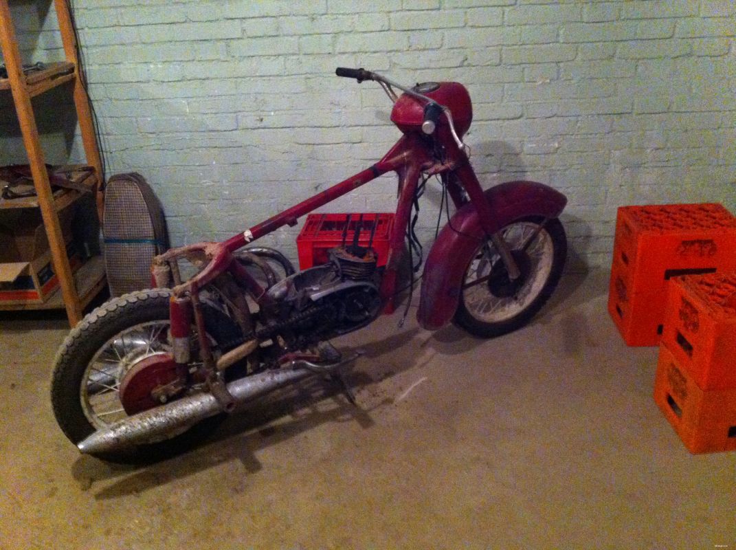

    За декілька днів до купівлі мотоцикла - підготовив майбутнє робоче місце ( у підвалі складу ) І закотив старушку туда. Все звідси вона вже виїде у світ зовсім іншою.[​IMG][​IMG][​IMG]

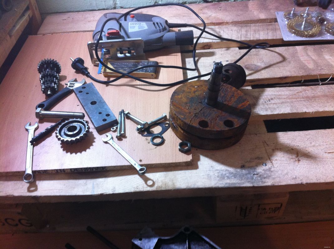

    Далі розібрав мотоцикл до гвинтика за 2 дні. Всі болти обовязково позначав звідки викручені. Коротше вирішив підійти до питання як справжній " дідусь - пенсіонер " - виважено і без спішки

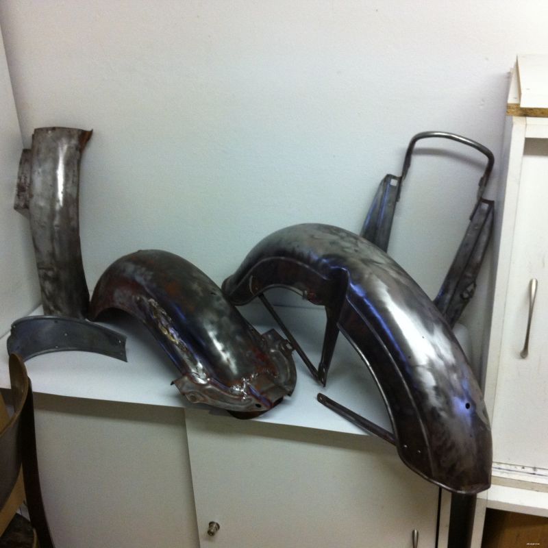

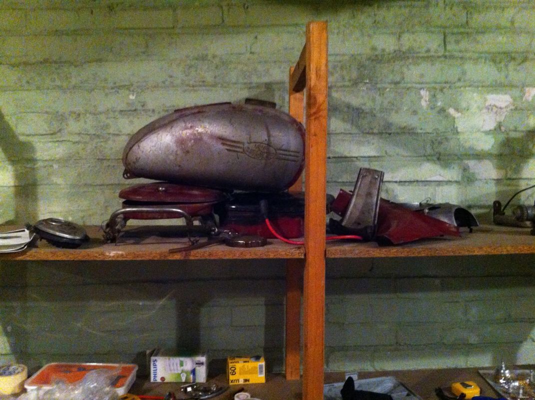

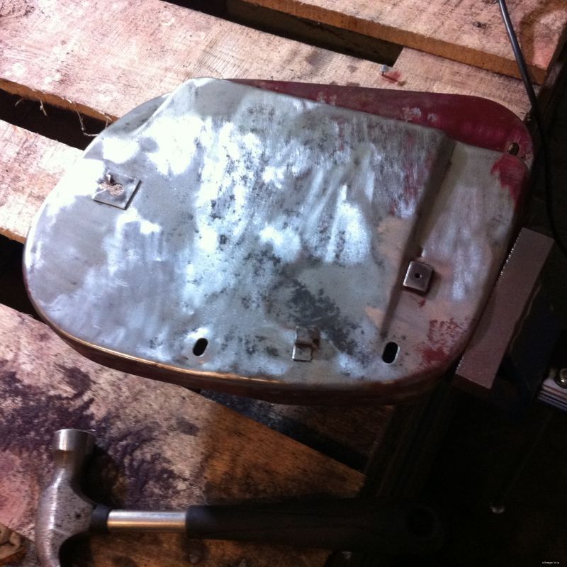

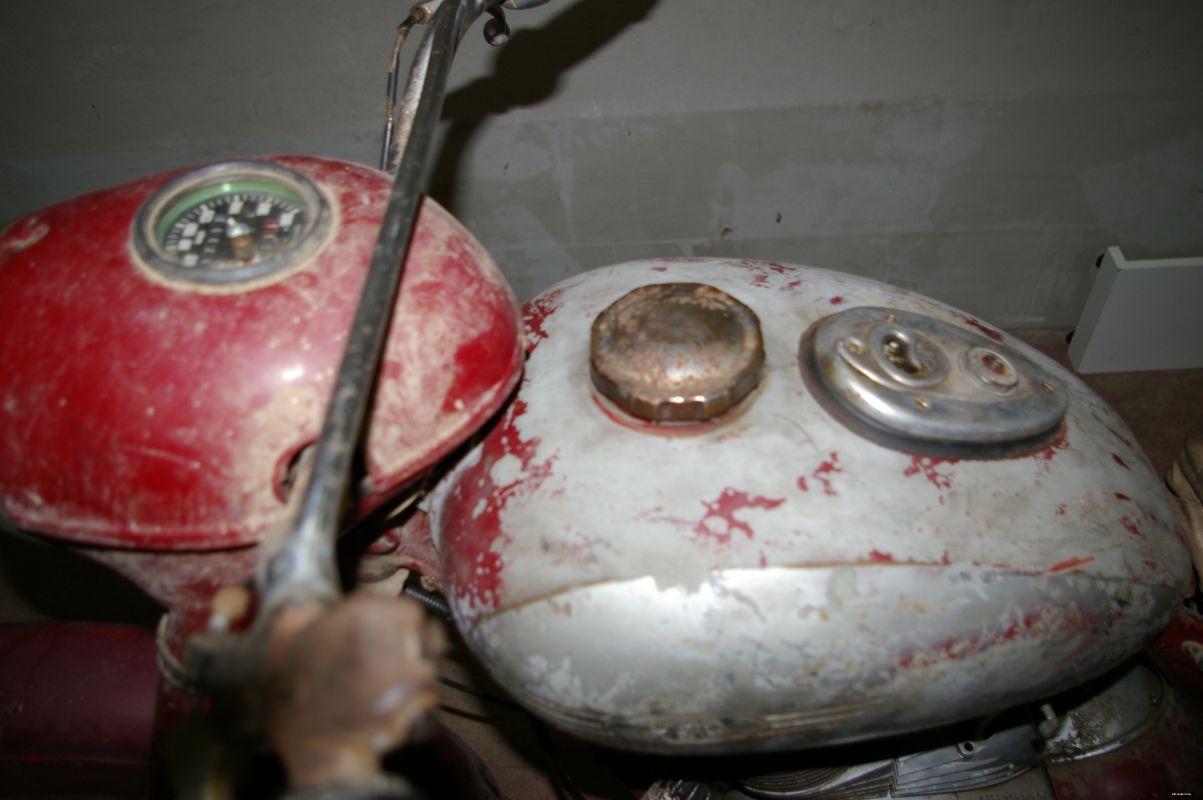

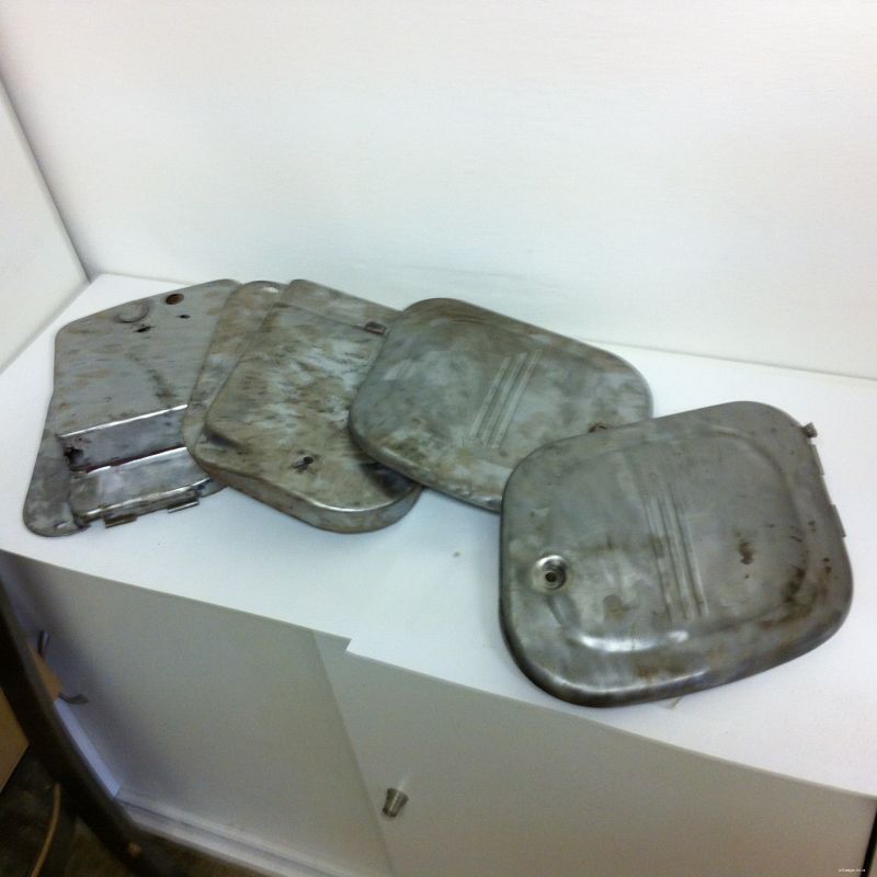

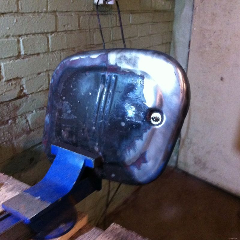

    А далі зайнявся старечим металом. На баці вирішено 100% відновити хром - скільки б це не коштувало. Промивши бензобак були помічені дірки. Потім довго рискав по форумах і питав знавців як і чи можна заварити бак. Дуже багато хромованих речей такі як вихлопні труби, руль, коліна та ін. - виявились в продажі на інтернет магазинах. Кому цікаво даю ссилку:
    http://www.jawamarkt.cz
    Все це буде купуватись нове і ні про який колхоз ( типу покрашено чорною фарбою ) мова не буде йти...

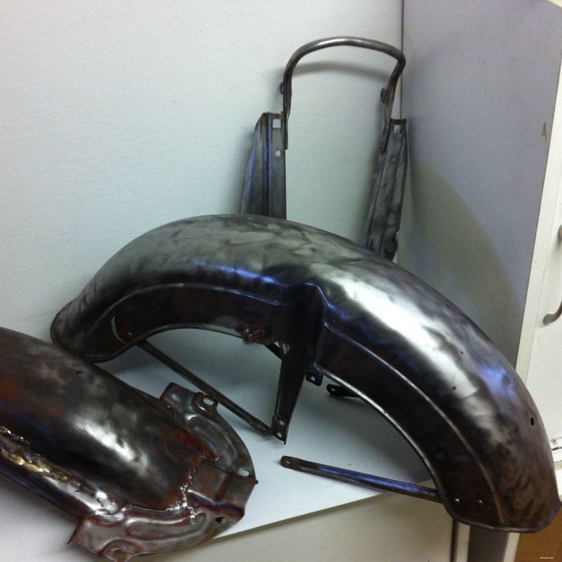

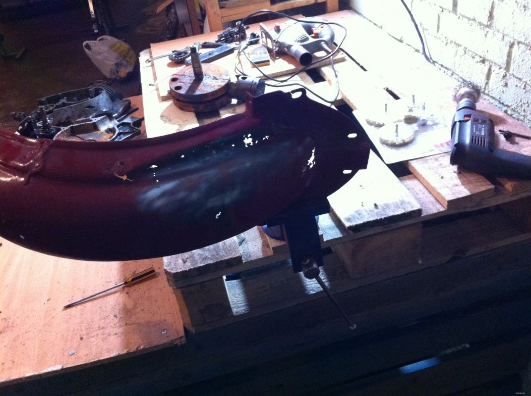

    За інші металеві деталі які потребують зварки і покраски -взявся самостійно. Ось що з цього вийшло

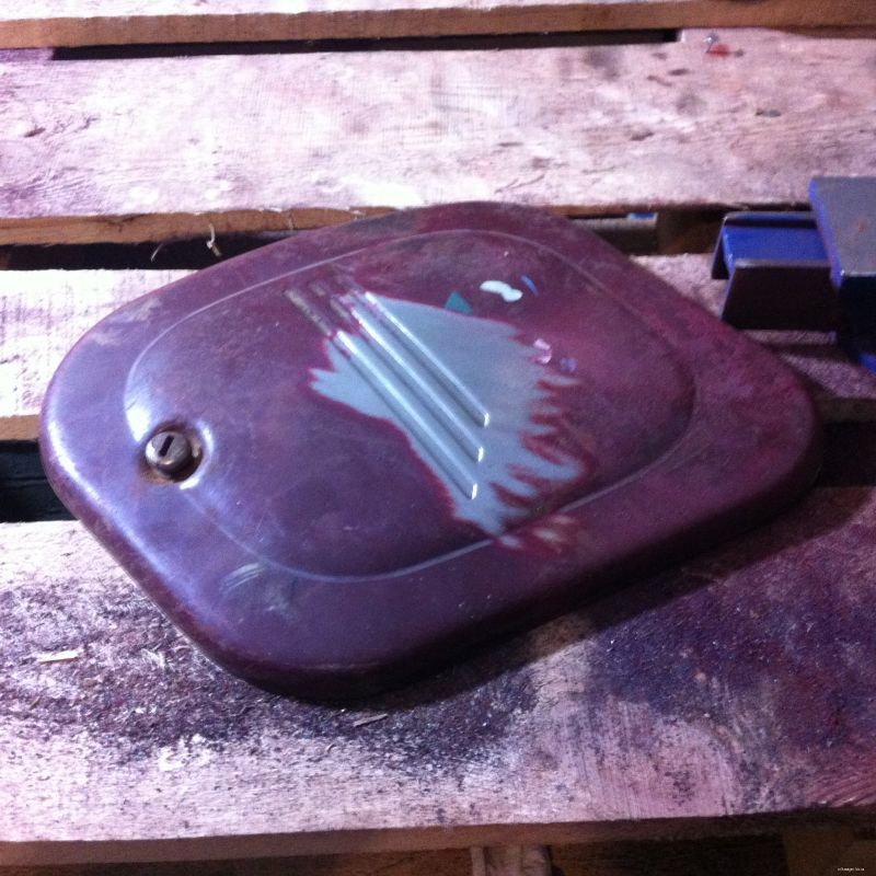

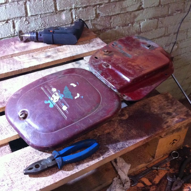

    За три тижні особливо багато чого не зробив але шось колупав таки, фото нижче:
  17. Golf 2
    Golf 2 Місцевий
    Audi a6 2.5 tdi

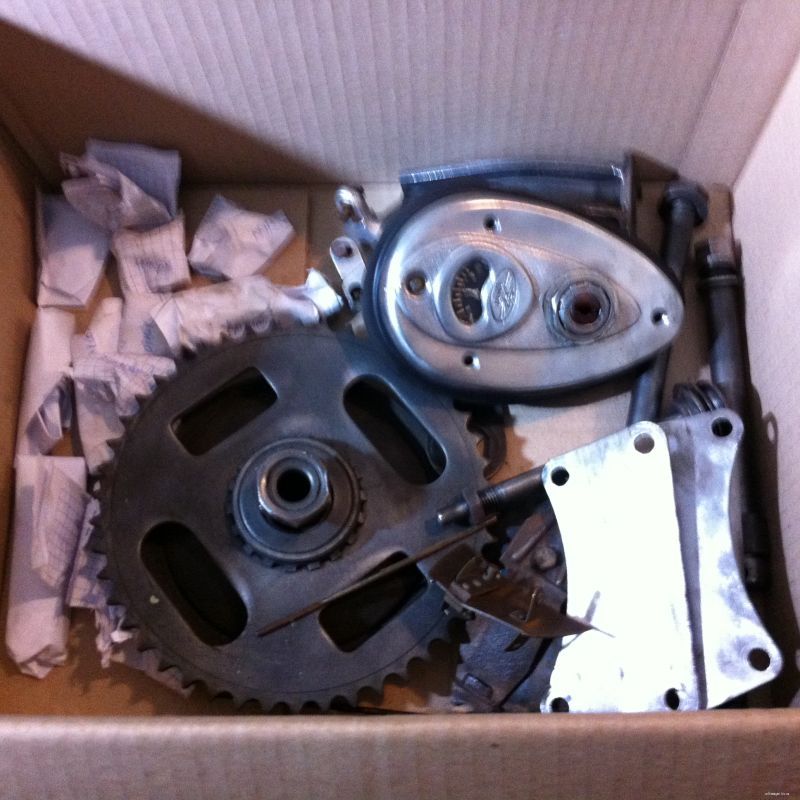

    Вийшло ось що:

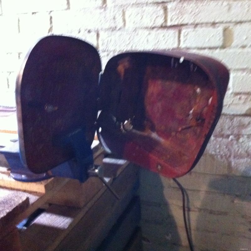

    і всякі незначні вичищені деталі
    На останній фотці - амперметр з замком запалювання в уже майже відновленому стані. Шкло було раніше тріснуте - замінене на пластик з касетної коробки і пройшов першу обробку залізною щіткою. Всі контакти на дні також вичищені і змазані зажими. Залишилось обробити пастою Гойя і войлочними насадками на дрельку...

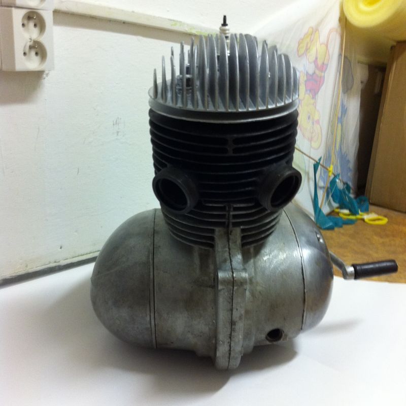

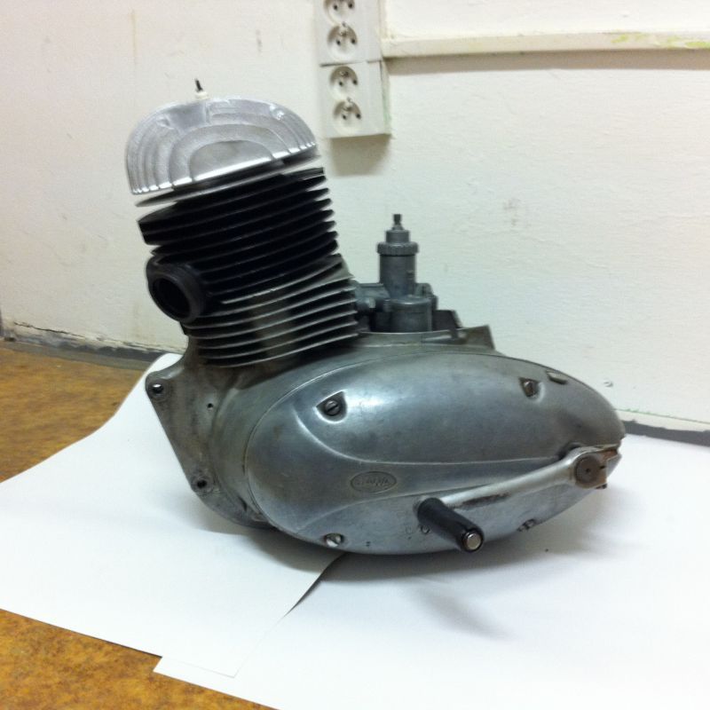

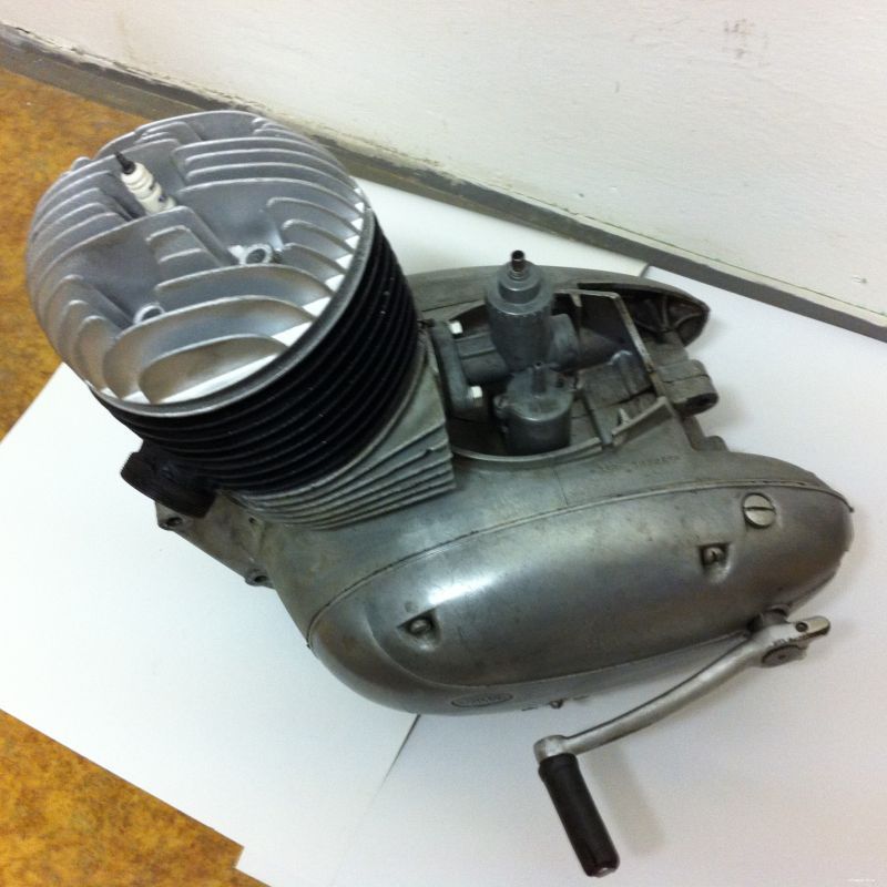

    Нарешті забрав двигун після капітального ремонту. Нажаль невдалось зафільмувати старт. Але постараюсь завести його вже в себе і зняти на відео.

  20. Golf 2
    Golf 2 Місцевий
    Audi a6 2.5 tdi
    Буду шкурити наждачкою - чим дальше то мілкішою і з водою, а потім войлочна насадка на дрельку і паста Гойя. Хромувати - дорого та й нема потреби - це алюміній.
