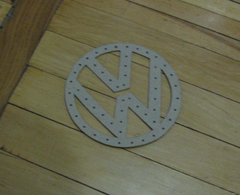

    Наступним кроком було відмалювання значка на більш міцну основу. Лінійка, олівець і трохи математичних здібностей стали мені у пригоді, щоб приблизно позначити собі, де будуть розташовані лампочки :)) Ось, що з цього вийшло:
    Матеріал вибрав ДВП (шо було під рукою); За допомогою елементарних інструментів ( лобзика, напильника,) став надавати своєму виробу форми на ДВП...

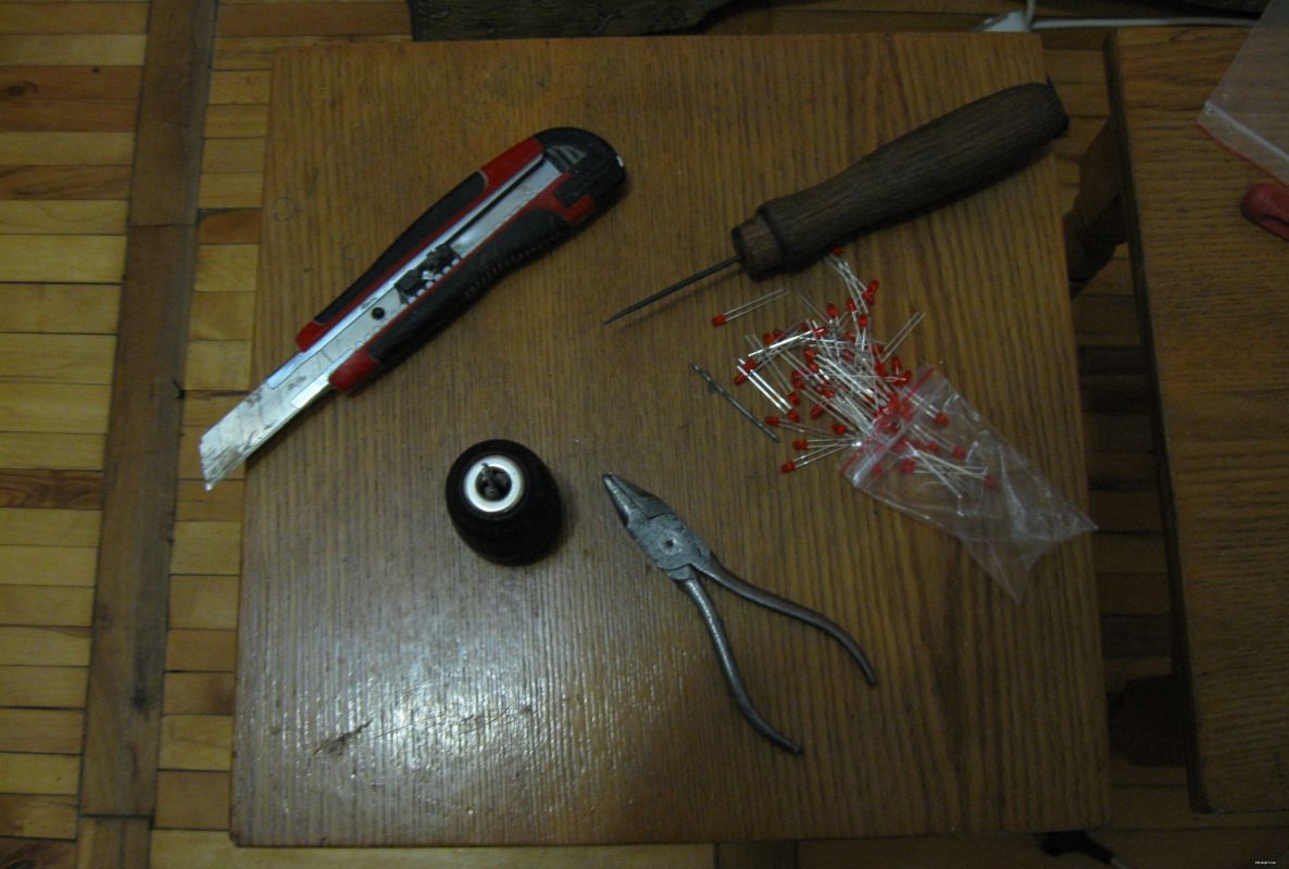

    Так як вирішив підключати до 12 V, то купив на Радіоринку світлодіоди (60 шт.-так щоб з запасом, по 1,8 V) і приступив до основної роботи:
    [​IMG] [​IMG]
    Десь так одна нічка роботи і всі світлодіоди посаджені на місце і акуратно підключені! Я так захопився роботою, що із-за стола встав коли за вікном вже добре було виднося :shok:

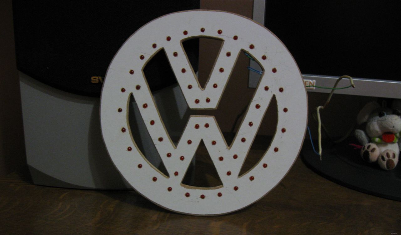

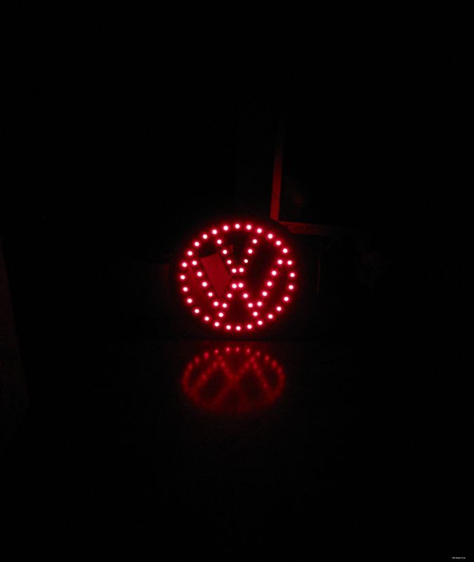

    В кінцевому результаті вийшов от такий значок - втілення власної фантазії!)
    [​IMG] [​IMG]
    Підключення світлодіодів здійснював послідовно по 8 шт. так щоб по 1,5 V на кожен світлодіод. Оскільки мені було потрібно 54 діодів, а вони на 8 не діляться, то було додано 2 діоди на підсвітку заднього простору)

    А чому саме по 1.5V на світлодіод?
    Вони ж працюють переважно до 3В, і світять яскравіше.
    А живлення на них звідки взяв?
  4. DomInIc
    Світлодіоди по 1,8 V; Яскравіше мені не потрібно... Я взагалі думав з"єднання робити по 9 лампочок, щоб по 1,3 на світлодіод, але то було затускно, тому вирішив що 1,5 буде оптимально)
    Живлення з звичайного меблевого блоку живлення на 12 V;
