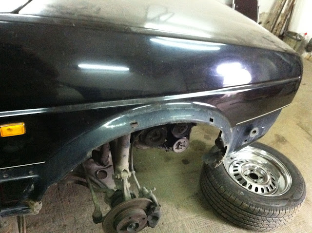

    Продовжим
    Били по морді... можливо навіть і ногами...
    будем ламати лонжерон. раніше під бампер була підкладена півсантиметрова шайба

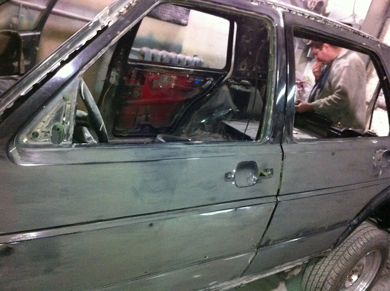

    Купа мєлочної роботи. На данний момент
    Лонжерон на свому місці. Зазори капота нарешті збіглись.
    Стара потріскана криша нарешті вирізана. Підсилюється оригінальний каркас
    Щоб вирізати стару треба висверлити сто мільонів дир а потім їх ще й заварити. 3 сверла поламались
