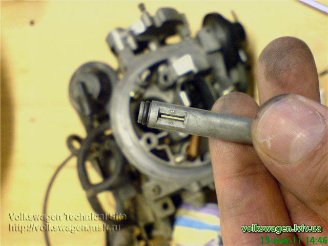

    Можна вже по троху починати описувати загальний процес відновлення і створю тут своєрідний блог. Ще на разі нічого аж такого грандіозного не зробив, бо часу зовсім мало, працюю на двох роботах, то другу прийдеться залишити і цей час присвячувати своїй машинці. Значить діло було так по дорозі зі Львова, коли купив, заледве доїхали додому, машина не тримала холостих взагалі, ще спочатку поки холодна то працював автопідсос(в районі 1900 обертів), потім впали до 1100, так було декілька хвилин, а потім падали до 0 і якщо не підгазовувати,то глохла, акумулятор там стояв максимально вбитий, то ж після 4-5 разів заводки здох остаточно, смішно і водночас не дуже було коли ми(я попросив знойомого зі стажем перегнати мені авто) ще якось з останніх сил завели двигун і не скидаючи газу промчали на червоне, другий момент, коли на світлофорі на виїзді з В. Великого на Стрийську ми заглохли останній раз, то знову прийшлось на червоне, от тільки не їхали, а вже пхали машину, там прикурили від іншої автівки і поїхали, більше ноги з газу не забирали, гальмували виключно лівою ногою... Вчора зняв фільтр і як мені порадили продув жиклер холостого ходу на карбі, ще підтягнув тросик газу, бо в тому місці де він кожухом має кріпитись до карба він чомусь ходить вільно, попереднім власником, точніше буде сказати фермером-колгоспником, той кожух був зафіксований мідним дротиком. Завівши машину все працювало, от тільки оберти вже були в районі 2100, і так десь хвилин 10, потім заглушив, але це напевно через те, що я перетягнув трос газу, питання залишилось ще не вирішеним, акум здох, сьогодні перевірити не вийшло. пробував знімати молдинги, підкрильники, серпи і рагульські бризговики з табличкою "рейсінг", повідкручував звідти 100500 саморізів, задні підкрилки так і не вдалось зняти, там ще десь за колесом так пикручено, що або на яму їхати, або колесо знімати, серпи задні теж не зняв, бо вони на пістонах посажені, то вже завтра буду їх виривати. з багажника, де запаска вибрав десь з літр води, бо стічні дирки були забиті і не стікало саме. Не поважаю людей, які не пильнують за своїм авто, не розумію їхньої філософії, але як можна їздити і зовсім ні на що не дивитись. В деяких місцях колупнув викруткою, то відпадало по 1 см болота

    Судячи з опису проблема в карбі.
    Андрій на Боткіна ту проблему рішає без питань.

    Проблема по ходу не в карбі, мені казали, що до нього дивитись не треба, там був забитий болт регулювання СО(фото не моє, просто знайшов в неті))) ), я його сам продув і вроді вже норм тепер, ще не їздив, бо сьогодні тільки акум підзарядив, плотності в нього менше 2, а мало б бути 2.5- 2.7, в двох банках взагалі вода, після двох днів простою, поставив старий акум, заводиться з пів оберта і працювало нормально хх вже не падав.
