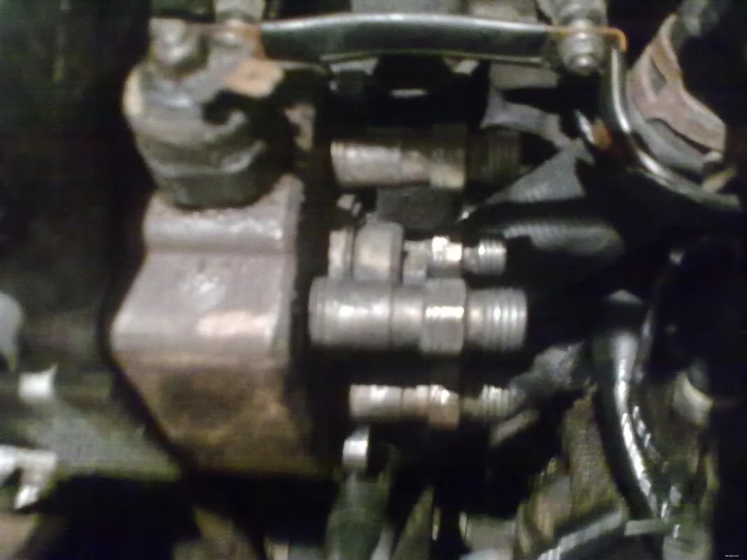

    так от...починаємо розбирати насос(зразу наголошую,машина моя,насос відповідає номерові,робив сам,ніяких майстрів і спецобладнання)[​IMG]
  4. apsent11
    apsent11 Початківець
    Golf2 1.6TD
    знімаємо привід педалі газу,та трубки подачі дизеля на форсунки(важливоякщо ніхто того еніколи не робив записуйте яку трубку звідки і яким кінцем зняли,бо при зборці буде печаль)
    також відєднуємо клему з імобілайзера розподільчого пристрою(суттєвої ролі не відіграє,просто заважає бавитися)

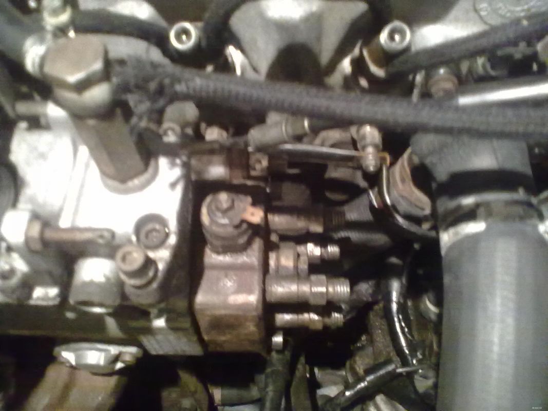

    Все! Насос від ремня вільний, далі його демонтаж.... ПНВТ кріпиться в 4-х точках болтами: 3 точки (перід насоса) там де шків, а одна ззаді насоса внизу. Так от, ті передні 3 точки кріплення, щоби відкрутити, то з них одна має доступ ззовні, а 2 решта мають доступ через отвори шківа з торця.

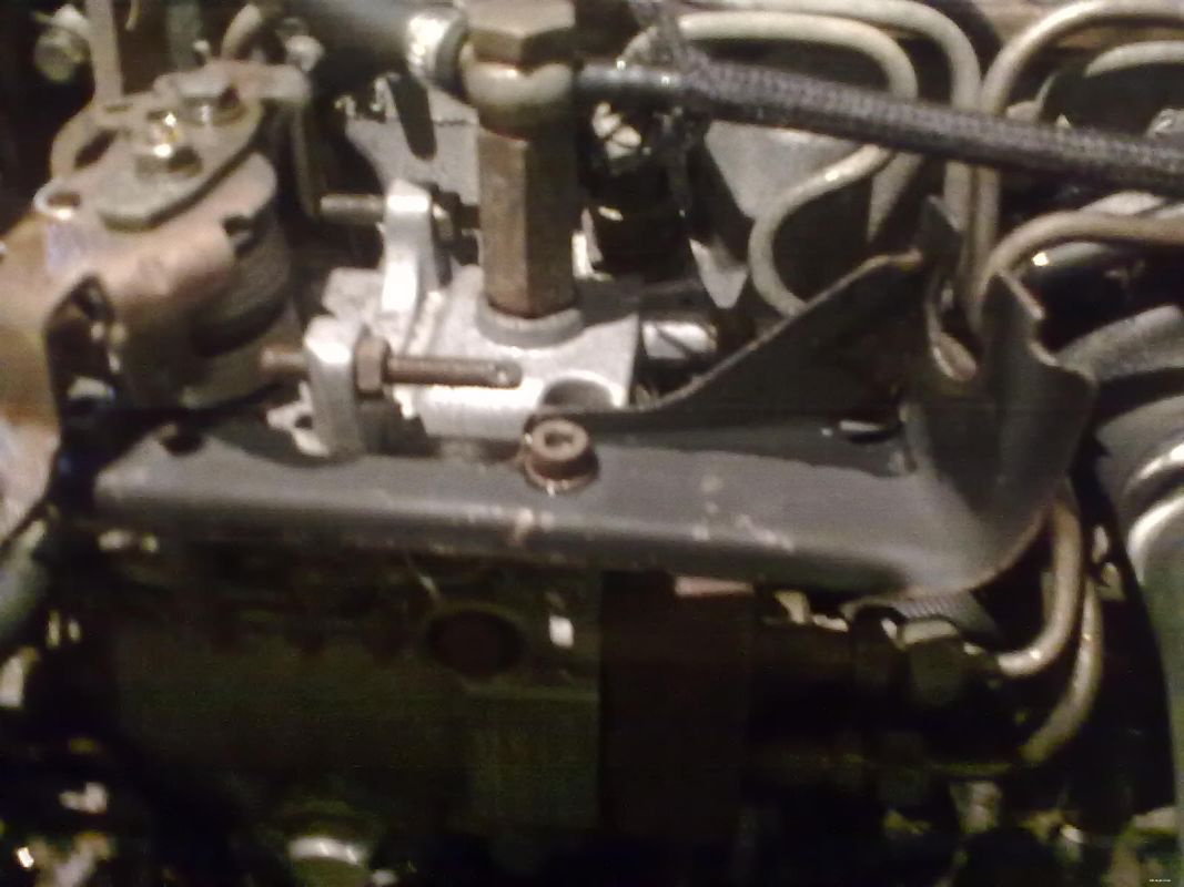

    Ось фото:
    В процесі демонтажу постало питання, як зняти з насоса шків, адже зйомників ніяких не було. А тут нюанс, бо по шківу бити не можна, так як є велика вірогідність пошкодження втулок осі обертання, що призведе до перекосу і.т.д. Шків сидів намертво і ніяк не хотів зніматись, а тому перекуривши і подумавши, ми зробили так:
    - відкрутили болт кріплення з тої точки (див. попереднє фото), де болт ззовні і проходить через зафіксовану гайку (на фото верхня, праворуч, над отвором штопорення шківа) і на місце того болта почали вкуручувати значно довший болт.
    - той довший болт почав впиратись в шків, чим же і відштовхувати його на зняття.
    - щоби не було перекосу, то провернули шків на 180град і знову продовжили так само впирати болтом.
    Вуаллллля і шків зіскочив з осі насоса. Чудо! Перемогли! Таким чином знялось без труднощів. Але при цьому треба бути обачним і підтримувати шків, щоби при зіскакуванні не вискочила фіксуюча шпонка і не проіпалась :))).

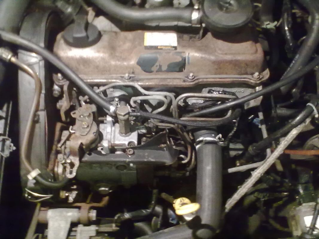

    Далі зафукали у всі патрубки та фільтр ДП через шприц. Фото:
