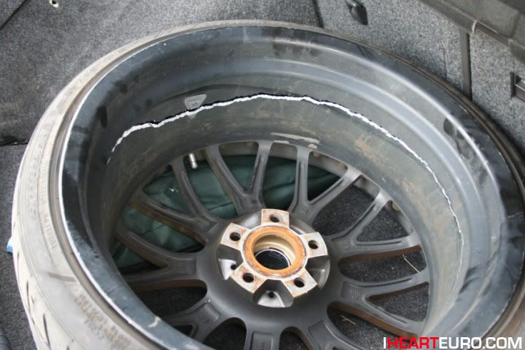

    От i все... докатався.
    :roll:

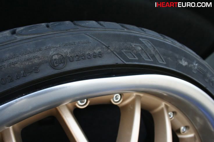

    наскільки розумію, диски розбірні, тобто тобі можна поміняти сам обід, а "зірку" в нього вкрутити ту саму

    з диском все ясно, вічна йому амять, а резину не прожував?

    от тим і відрізняється BBS від його копії ;)

    Саме так. Але проблема в тому шо в Монреалi дороги трошки гiршi нiж в Ню Йорку, а саме в Манхеттенi.
    70км/г... там лiмiт 80км/г
    Я впевнений там би i BBS трiснули...
    Резина дуже тонка, от i не прийняла такий удар. :cry:

    Не погоджусь. Судячи по деформації диска і стану гуми, удар не був дуже сильним, а судячи по тріщині (її формі і розміру), сплав, з якого зроблено диск, м*яко кажучи, не айс....
    На своїх АТС оригінальних влітав на 100ні в вирізаний асфальт (профіль 45, гнувся ричаг, деформувався диск набагато сильніше ніж на фото, але жодного натяку на тріщини не було навіть при вирівнюванні деформації).
    А цей тріснув так само як турецькі діцкі з базару...Я б радив звернутись до продавця дисків з претензією на заводський брак.

    I катався на такому 5 мiсяцiв?8-0 нееее...
    Markell:
    Я бачив як ця компанiя робить колеса... вони кожен диск тестируюут
    i просвiчують (Х-Ray)... Я впевнений то не брак.

    То небрак, але й не бренд, тому й відповідна жорсткість. Приєднуюсь до Маркеля. якщо б то були ВВС, або Борбет, то такі пошкодження на диску ти б не побачив!!!

    Та хай чим хоч просвічує, хоч з бубном кругом них танцює, я про те, що пошкодження диска явно неадекватне до завданого удару, а це свідчить про низьку якість сплаву або технологічний брак при виробництві. Це і мав на увазі під заводським браком, від невеликої локальної вмятини на ободі весь диск тріснув по контуру, при чому безпосередньо то місце, звідки пішла тріщина, удару не піддавалось....Є стандартні вимоги і допуски до різних виробів (в кожній країні-свої, і я думаю що в штатах вони жорсткіші ніж в нас), і мені здається шо даний випадок показує, шо ці диски в них не вкладаються. Покажи пошкоджений диск представникам компанії продавця, вимагай експертизи, я б так не лишив той диск.

    Можливо ти прав...
    Але у мене немае бажання нi часу з ними воювати... Я напишу в компанiю e-mail, попрошу помiняти диск, якшо не помiняйють, я зроблю погану рекламу :) Мене багато хто знае в Монреалi...
    Я уже вибрав новi диски на слiдуюче лiто :)
