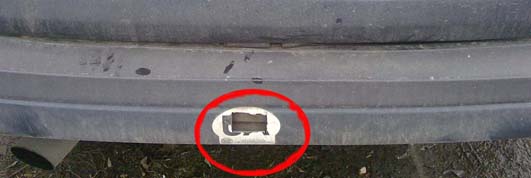

    В задньому бампері для чогось (цікаво для чого?) була вирізана квадратна дірка. Стоїть питання її заклеїти, заварити, залатати чи ще щось так щоб надовго. Фото додаю. Підкажіть, будь-ласка, де можна це зробити. Мені достатньо буде просто залатати цю діру. Але раз вона вже є, і знаючи наскільки тут творчі люди збираються, то можна поставити задню камеру разом з потужним фонарем чи без... Чи ще хтось щось запропонує... Але щось серйозне пропонуйте. Зголосіться хто що може зробити і за скільки або де можуть заглушити це діло :)

    Простіше всього:
    Зніми свій бампер, виріж такий же прямокутник (ідеально підігнати поможе точило)
    З задньої сторони запаяй цей квадрат звичайним паяльником.
    Матеріал з якого вирізати прямокутники можу дати - маю два старі покоцані бампера від Г2
    Інакше їдь по майстернях які паяють бампера, вони мабуть зроблять краще. Одна з них є (принаймні була) ззаду бувшого будинку побуту на перехресті Виговського-Патона. Там 2 бокса з вивіскою "Автоскло"
  3. Shaggy
    Ага, згоден з Саса, то самому залатати нєфіг шо...
    Хороша майстерня на Тролейбусній, прямо біля заїзду в тролейбусний парк. Не думаю шо дорого буде кошувати дирка маленька. Їдь питай.

    Зробив на Тролейбусній за 80 грн. Виявляється то дійсно нема що робити, хіба ж я знав :) Я думав там якась байда типу спеціальний паяльник + клеї + хто зна що. А так і я сам міг. Але що тепер... Тепер комусь тільки так і буду радити - звичайний паяльник якщо вміє тримати в руках, то до Sasa за матеріалом, паяльник в розетку і вперед.
