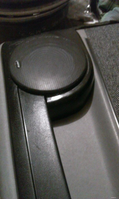

    привіт ! хочу поділитися вдосконаленням фронтової оригінальної акустики на пассатику б2 :morning1: люблю слухати музику в авто , звичайно якщо вона якісно звучить...також потужність відіграє для мене не малу роль...
    в ориіналі ( так як на багатьох старших vw ) встановлено "еліпси" 6х9 ... думав купити хороші динаміки поставити на штатні місця і радіти з цього діла, але потужніше 40 ват не найшов і крім того шось дуже думки були про "круглі" динаміки .. і тут появилась пропозиція купити добрий комплект: динаміки з кросоверами і "пищалки" також з кросоверами Hertz dieci///
    дуже сподобались не стримався і купив хоча вони мені не "стануть"
    одним словом від оригіналу віддаляти не люблю но подіуми насмілився переробити... ось результат ... жорстоко не судіть роблю таке вперше:morning1:

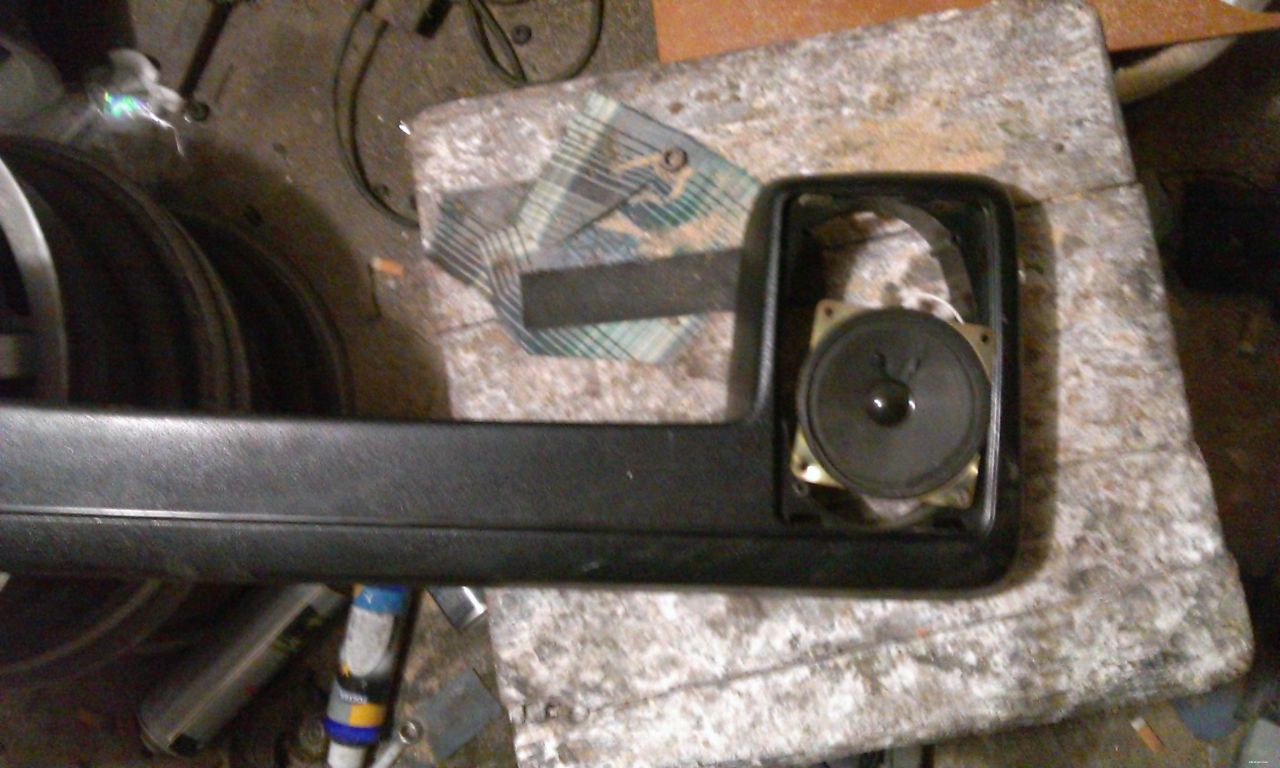

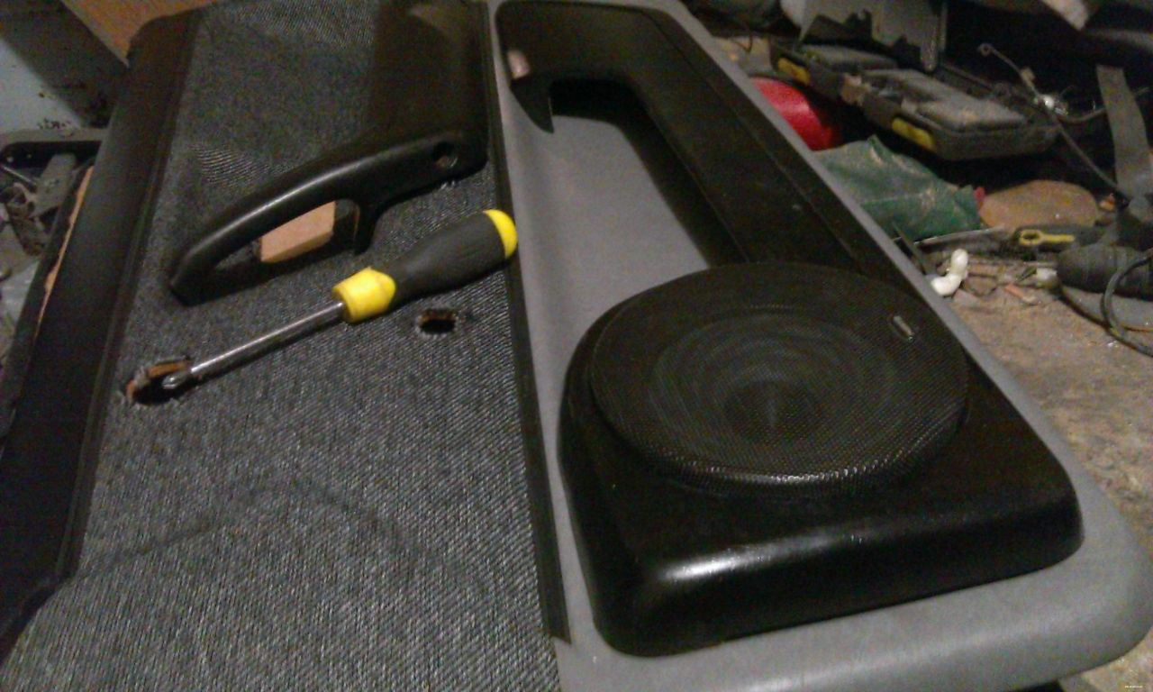

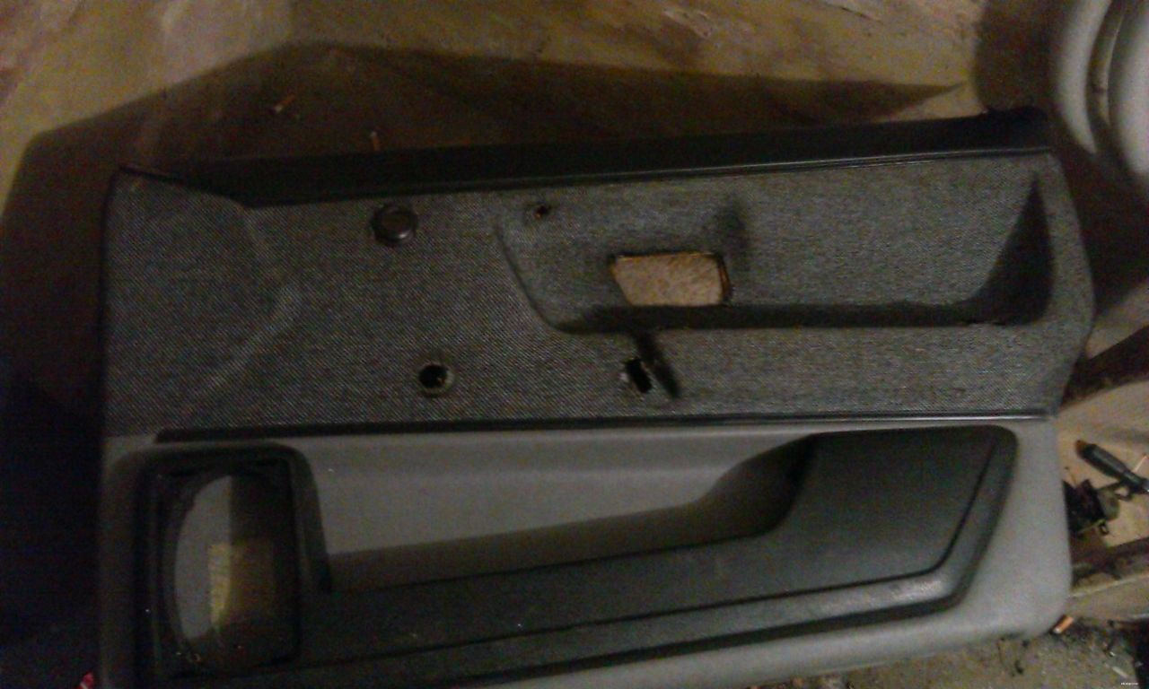

    зняв дверну карту [​IMG]

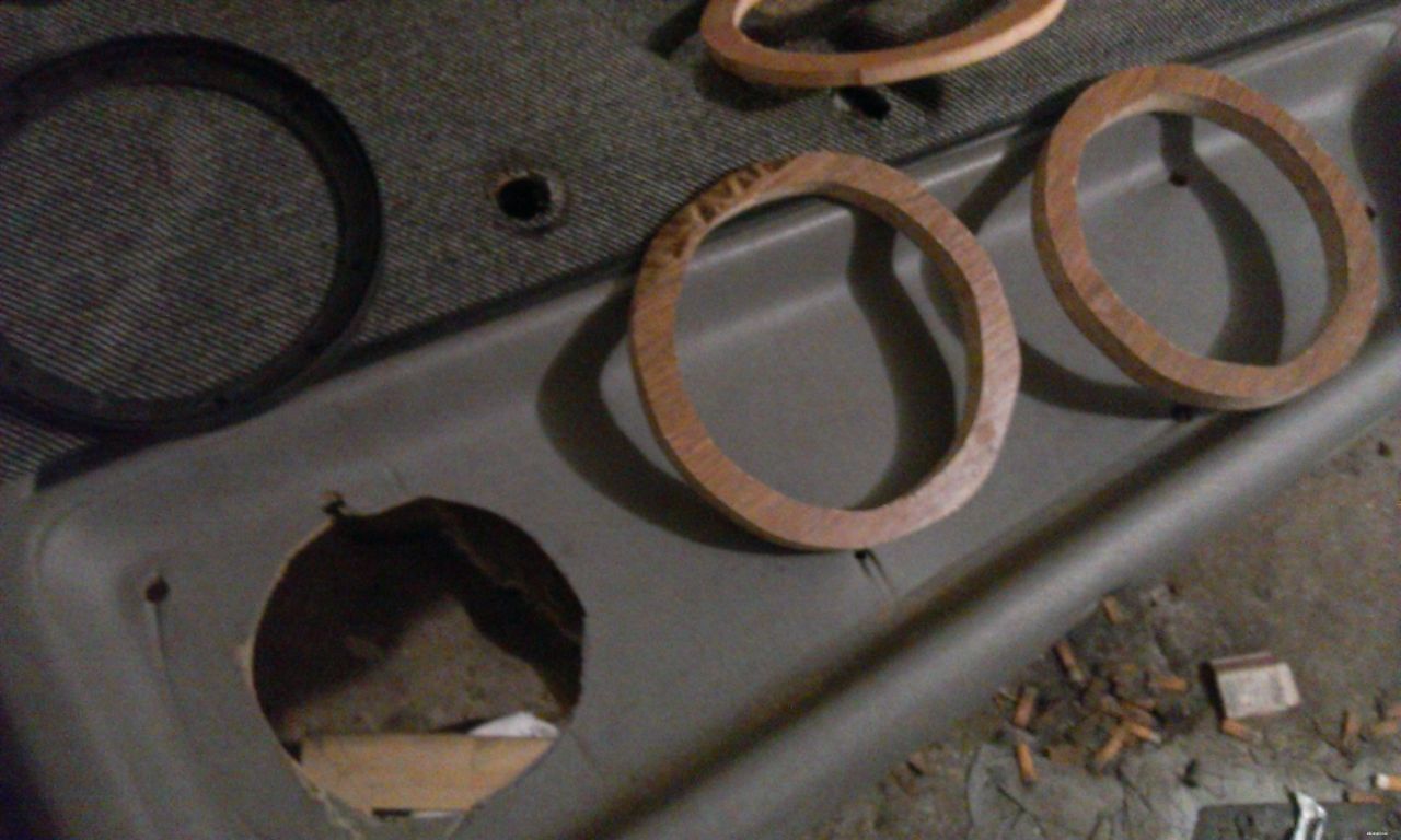

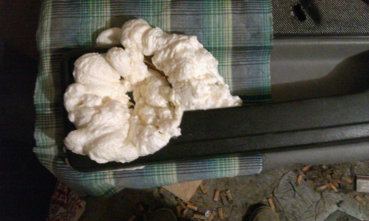

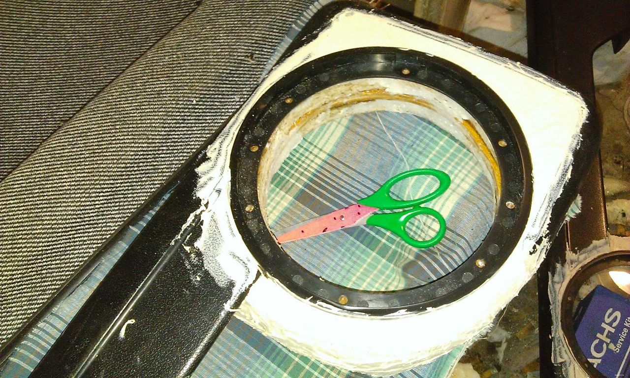

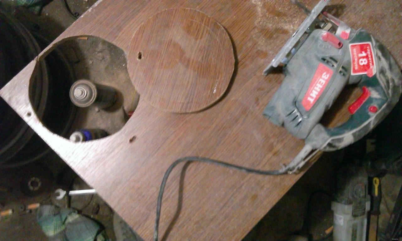

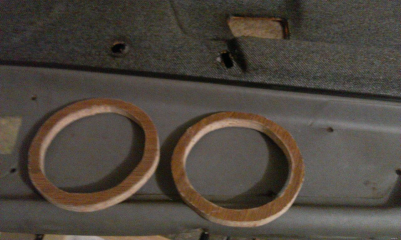

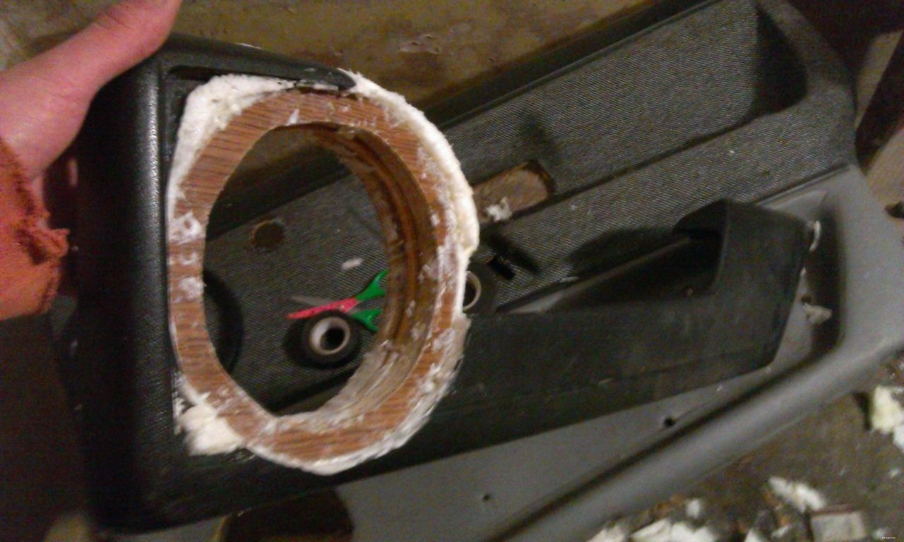

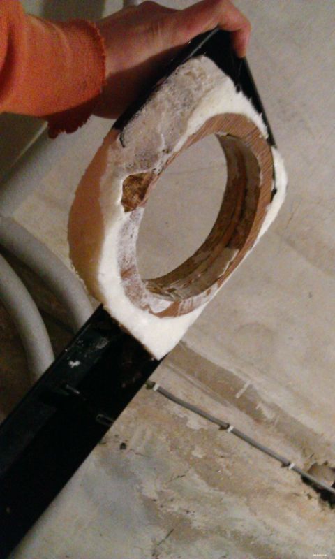

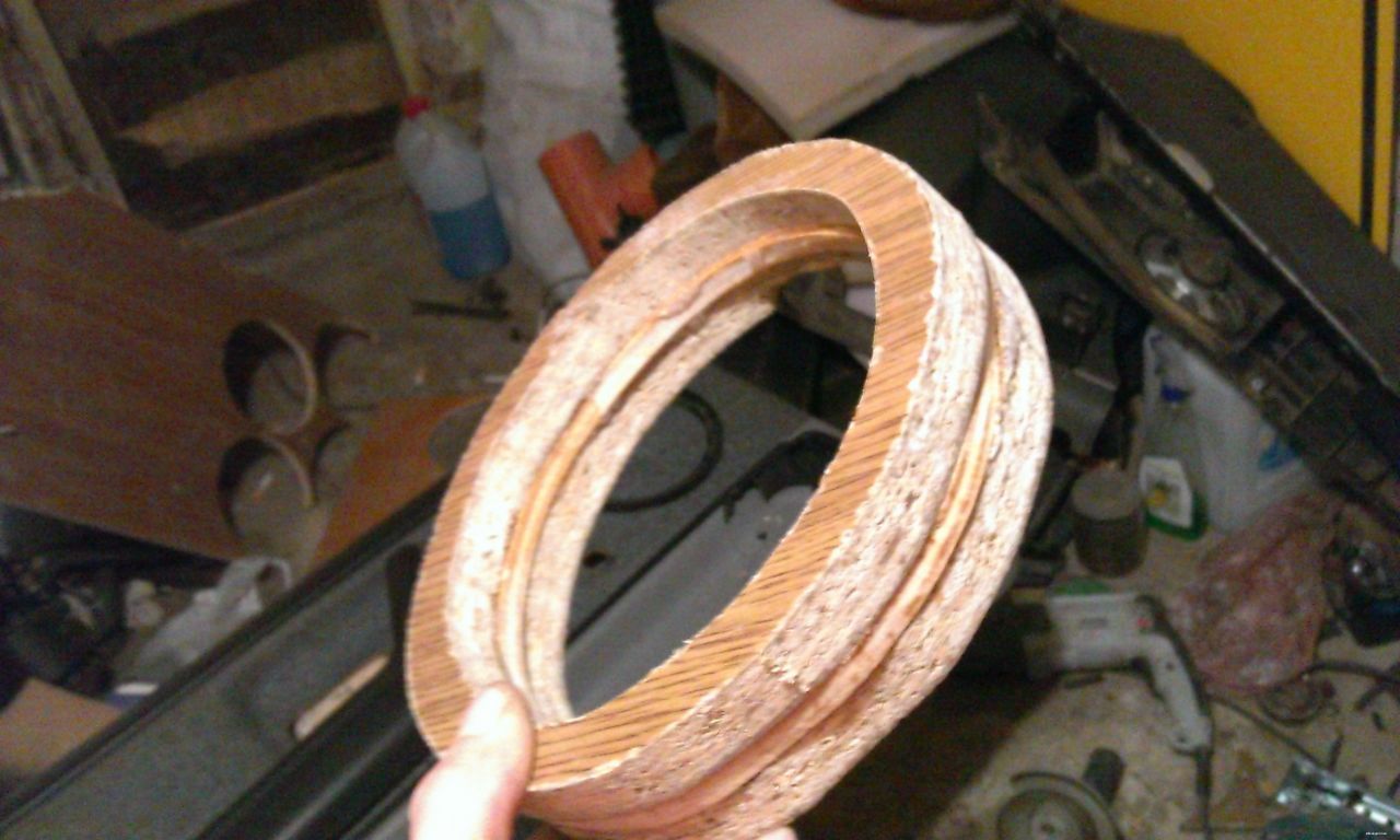

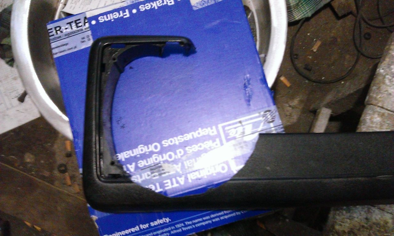

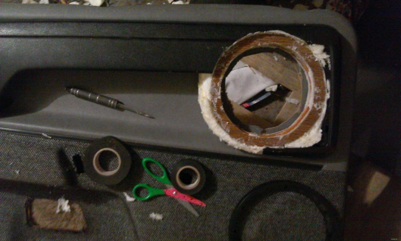

    відєднав "карманчик" ну а далі все вимірював і різав...без коментарів на фото все видно..:yes:[​IMG]
    [​IMG][​IMG][​IMG][​IMG][​IMG][​IMG][​IMG][​IMG][​IMG][​IMG][​IMG][​IMG][​IMG][​IMG][​IMG][​IMG]

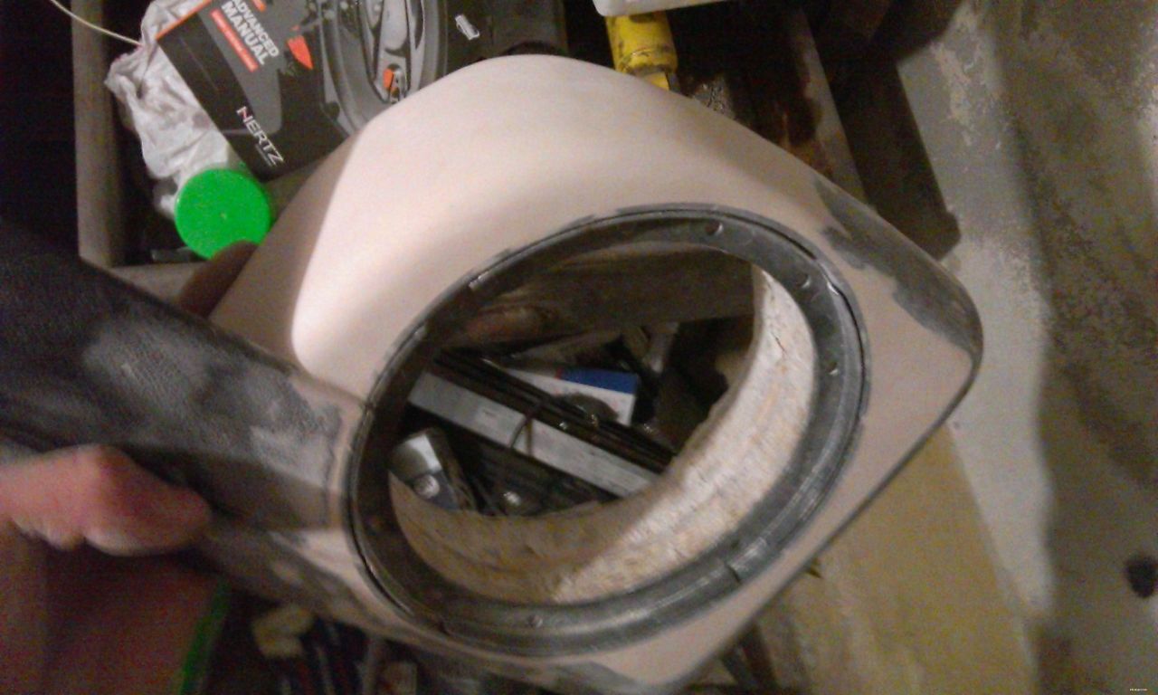

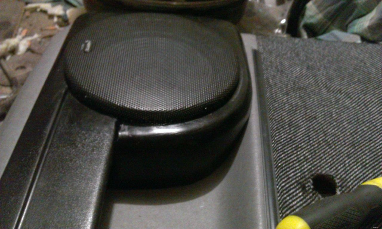

    ну і фарбування та зборка[​IMG][​IMG][​IMG][​IMG][​IMG]
    ось такі ось пироги..:dance2: дякую за увагу :)

    Файно вийшло, на колгосп не змахує :yes:
    Питання чи не пошкодив водостоки на дверках коли знімав і ставив крти? Бо було б шкода почути скоро що замокає та вся чудо акустика.:morning1:

    дякую !!! :yahoo: ні я все робив дуже акуратно нічого на радість не пошкодив :D доречі перепрошую помилився написав що стояли 6х9 а там були 4х6 10х15см а поставив 16 см.

  6. WANTED
    Зроблено супер. Питання, пінка якось шпакльована і тоді фарбована, продавлюватись не буде?

  8. vwiskasha
    дякую ! шар досить грубий ...я пробував надавлювати ..не провалювалось )
