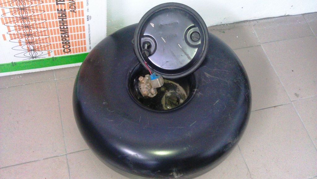

  4. Олег М.
    Маю балон з фірмовим мультиклапаном, з газом, в доброму стані який гарно встає на місце запаски
    450грн 067 773 11 77
