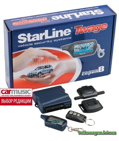

    у мене сигналізація StarLine Twage B6
    купив я її без основного брилка , нову.
    сигналку поставив місяць тому і користувався додатковим брелком.
    сьогодні хотів прошити окремо куплений основний брелок під сигналку но на СТО Етна, електрик незміг це зробити швидко, чомусь пульт непрошивався
    він виконував роботу згідно інструкції...
    но після нажимання 7 раз кнопки валет сигналу небуло жодного...
    хто компетентний поясніть що тут може бути...
    от інструкція з нету...
    силка ось http://www.autoelectric.ru/autoalarm/starline/twage-b6/twage_b6.htm
    • Алгоритм набора установленного персонального кода следующий:
    1. При открытой двери включите зажигание и нажмите сервисную кнопку VALET необходимое число раз, равное первому числу персонального кода.
    2. Выключите зажигание. Если запрограммирован 1-значный код и он набран верно, то сигнализация перейдет в режим охрана выключена, последуют 2 вспышки габаритов.
    Если запрограммирован 2 или 3-х значный персональный код, то после набора первой цифры кода перевключите зажигание и нажмите сервисную кнопку VALET необходиомое число раз равное второй цифре персонального кода. При необходимости аналогичным образом введите третью цифру кода. Если персональный код набран верно, то режим охраны будет выключен, последуют 2 вспышки габаритов.
    Запись кодов брелков
    Всего в память сигнализации можно записать 4 брелка. Запись кодов брелков производится при выключенном режиме охраны в следующем порядке:
    1. При выключенном зажигании нажмите сервисную кнопку Valet 7 раз.
    2. Включите зажигание. Прозвучат 7 сигналов сирены, подтверждая вход в режим записи брелков радиоуправления.
    3. Нажмите одновременно кнопки 1 и 2 брелка. В подтверждение успешной записи брелка последует 1 сигнал сирены.
    4. Повторите пункт 3 для всех записываемых брелков. Интервал между записью каждого брелка не должен превышать 5 секунд. Успешная запись каждого нового брелка подтверждается соответствующим количеством сигналов сирены.
    5. Выключите зажигание. В подтверждение выхода из режима записи брелков последуют 5 вспышек габаритов.
    Внимание!
    1. При записи новых брелков необходимо перезаписать и старые, иначе они будут удалены из памяти сигнализации.
    2. Если к сигнализации подключено цифровое радиореле блокировки двигателя, то выполнять пункт 3 следует после длительного звукового сигнала сирены.
