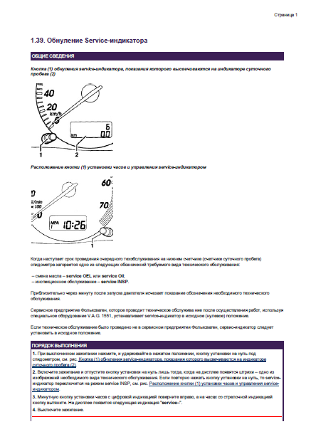

    Як скинути на VW Caddy 2006 р.в. повідомлення БК "Service jetzt" (без компа)
  2. exalto
    Повинно бути так: (мовою оригіналу, бо на картинці може бути погано видно):
    1. При выключенном зажигании нажмите, и удерживайте в нажатом положении, кнопку установки на нуль под
    спидометром, см. рис. Кнопка (1) обнуления service-индикатора, показания которого высвечиваются на индикаторе
    суточного пробега (2).
    2. Включите зажигание и отпустите кнопку установки на нуль лишь тогда, когда на дисплее появятся штрихи – одно из
    изображений необходимого вида технического обслуживания. Если повторно нажать кнопку установки на нуль, то service-
    индикатор переключится на режим service INSP, см. рис. Расположение кнопки (1) установки часов и управления service-
    индикатором.
    3. Минутную кнопку установки часов с цифровой индикацией поверните вправо, а на часах со стрелочной индикацией
    кнопку вытяните. На дисплее появится следующая индикация "service–".
    4. Выключите зажигание.
    Предупреждение
    При отключенной аккумуляторной батарее показания service-индикатора после техобслуживания сохраняются.
