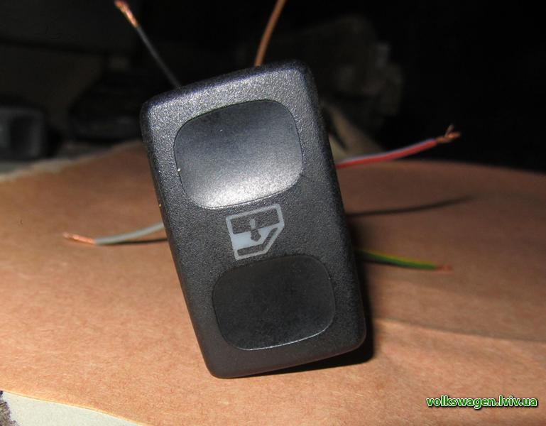

  1. Вовачка
    Вовачка Active Member
    MK 2 1989року 1.6 gtd
    Хто знає як їх підключати
  2. Pazzi_tiff
    Pazzi_tiff Active Member
    VW Golf II GL 1.6 1986
    тебе вигляд цікавить чи схема підключення??
  3. Вовачка
    вигляд і схема підключення
    в мене є кнопки але я не знаю чи то орегінал
  4. Вовачка
  5. Prizrak
    Prizrak Місцевий
    000049
    Так це оригінал Г2.

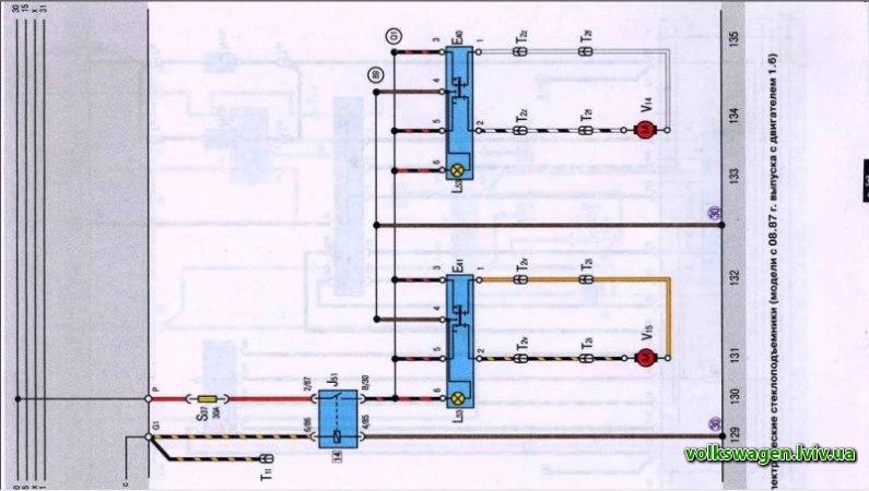

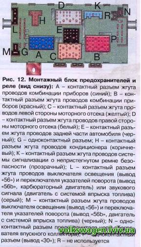

    Таку схемку я знайшов
    Розшифровка деяких символів:
    Е40 - Перемикач електричного склопідйомника лівої дверки
    Е41 - Перемикач ЕСП правої дверки
    Т2z - 2-х контактний розєм під обшивкою лівої передньої стійки кузова
    Т2f - 2-х контактний розєм
    Т2v - 2-х контактний розєм під обшивкою правої передньої стійки кузова або в моторному відсіку
    T2i - 2-х котнактний розєм під обшивкою дверки
    V14 - електродигун ЕСП лівої дверки
    V15 - електродигун ЕСП правої дверки
    J51 - реле електричних склопідйомників
    S37 - запобіжник ЕСП
    G1 - одноконтактний розєм (в фішку, дріт №1)
    P - одноконтактний розєм (вивід 30)
    T1I - одноконтактний розєм за монтажним блком запобіжникув і реле
    30 (в кружечку) - в жгуті проводів передньої частини автомобіля або рядом з мотажним блоком запобіжників і реле
    30 - плюсовий котакт, який завжди під напругою (червоний)
    15 - плюсовий, на якому напруга при включеному запалюванні
    31 - мінусовий (на масу)
    89 (в кружечку) - в жгуті проводів ЕСП
    Q1 (в кружечку) - в жгуті проводів ЕСП

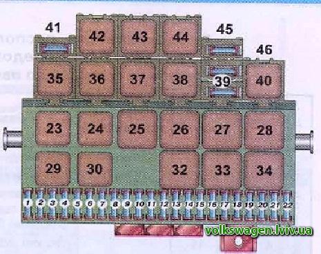

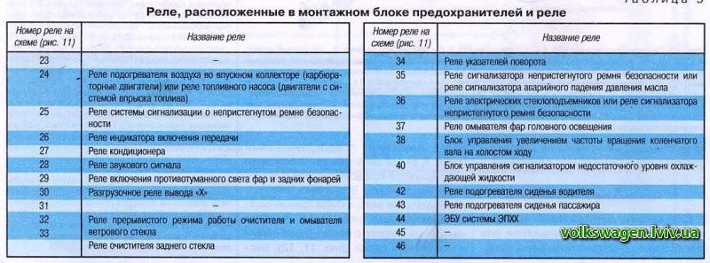

    Не знаю який в тебе блок реле і запобіжників, бо на цьому малюнку ще старого типу:
    І ще такі таблиці:
    Може якось допоможе в процесі...

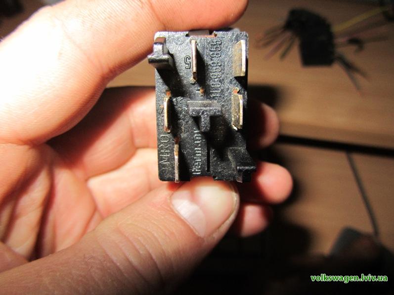

  10. Вовачка
    А вот проблема в тому шо в мене на 5 пінів а не на 6
  11. dima1405
    dima1405 Місцевий
    Окуратно розбери, і буде видно де які контакти, можлио 5ть пінів бо маса на підсвітку береться від загальної.
  12. pioner
    pioner Початківець
    Jetta2 1988 1.6 2e2
    Ты разобрался или нужна помощЬ?
  13. LapAnd
    LapAnd Active Member
    VW Golf IV Variant
    Напевно в тебе кнопка від Сеат Толедо :D
    Якщо підсвітка кнопки червона, тоді точно від Толедо (в Гольфі зелена)

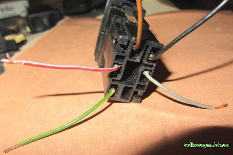

  16. Kvass
    Kvass Active Member
    Октавія
    Коричневий-маса
    Чорний це + від запалення
    Підключив...далі + скачиш по остальних контактах,АЛЕ ОБЕРЕЖНО не підключаючи чорний. при попаданні провода на підсвітку загорається кнопка цей провід на габарит.
    Остальні два на мотор підйомника..
