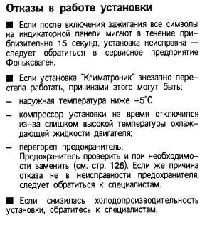

    Вирізка з інструкції до Golf 3/Vento
    Проте думаю і цього стосується. Толком нічого, але точно свідчить про поломку.
