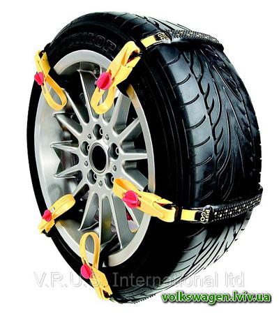

    Зараз ринок пропонує ремні , замість ланцюгів [​IMG]
    маю знайомого який таким займається!

    Це на титанові або легкосплавні диски. А зимові рекомендують мати просто металеві (і я їх маю :)). Не уявляю собі, як я буду десь в горах, перед перевалом, ввечері, в суцільному мокрому снізі намагатися втиснути в дірочку один кінець від такого ременя, а потім з зовнішнього боку пробувати його відшукати і з"єднати з другим кінцем.
    ЩИРО - не уявляю. Мені це коштуватиме більше нервів, ніж бабла. :)
    Так що за ремені дякую :)
    ПиСи. У Польщі пропонують ще текстильні ланцюги - такі собі шматки, які закладаються на колеса. Але їхня ціна не відповідає меті, а, крім того, не можна перевищувати 50 км пер аувер. Розумію, що на підйомах і на спусках більше не поїдеш, однак...

    Ремені хіба тільки виїхати з халепи, інакше ХАНА підшипникам ступиці і гранатам!!!
