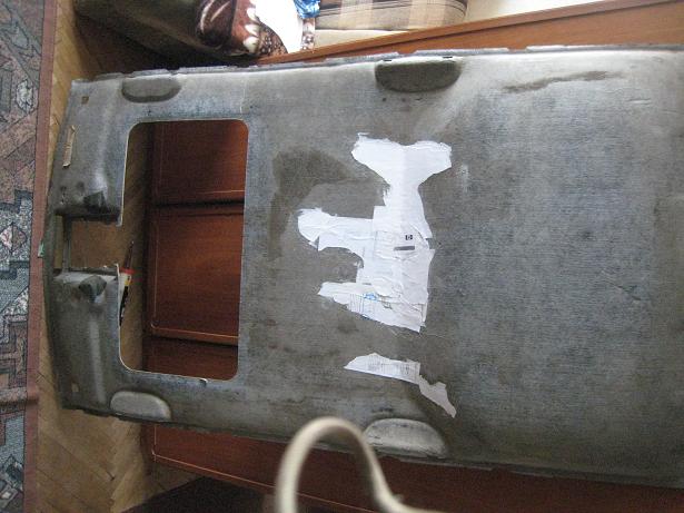

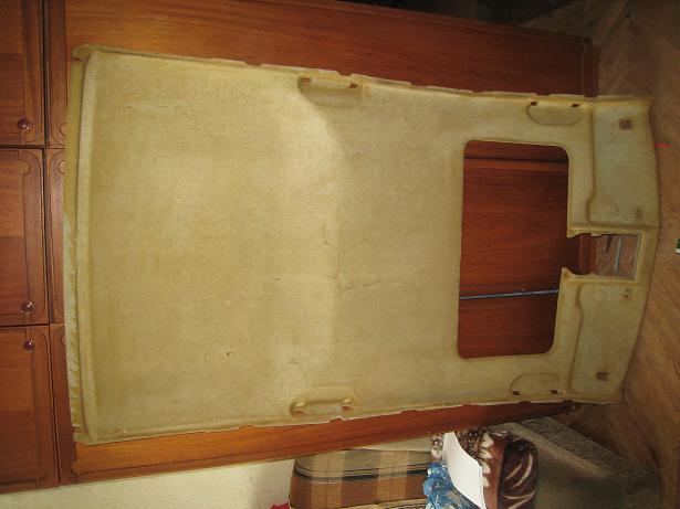

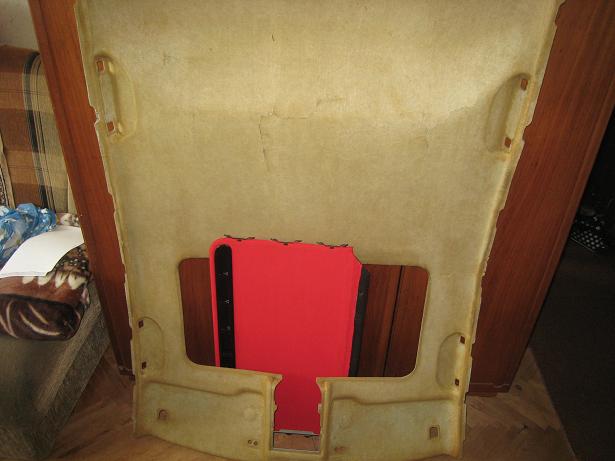

    в даний момент виконується перетяжка салону , бо попередній стан мене взагалі не влаштовував ! по-перше стан верхньої обшивки був жахливий , по-друге люблю веселі кольори і тому було вирішено змінити як стан так і колір ! процес триває ... ось шо поки спромігся зробити :
    це то шо залишилось ! соррі вже без матерялу зверху, бо якось ніяково було його фотати !

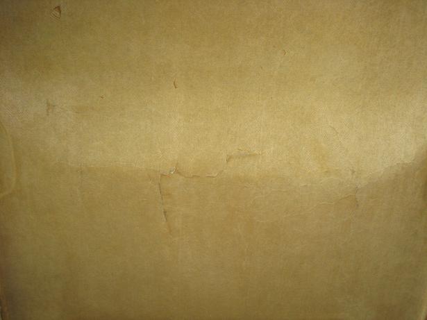

    це такі мінімальні проломи ...
    то я застосовую навики роблення папємаше :D

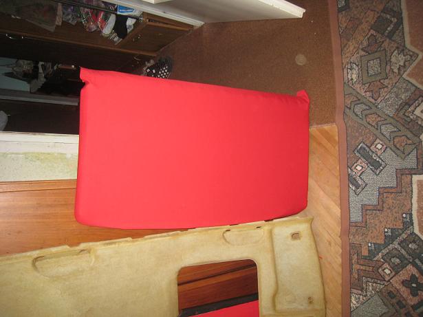

    вже перетянута кришка закривання люку :music:
    і задня кришка багажника :girl_angel:
    колір може трохи заєдрьоний але мені дуже нра ))

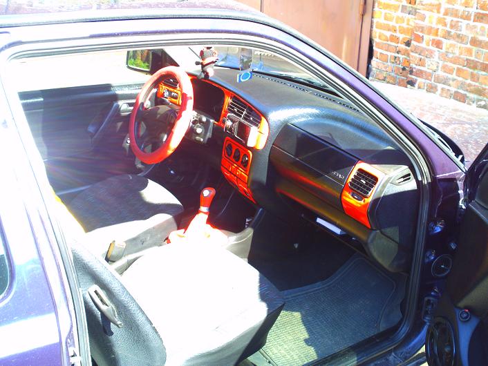

    файна в тебе машинка, а пластмаски в помаранчу сам малював?

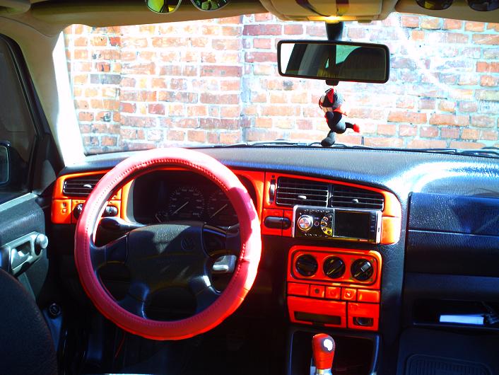

    пласмаски не помаранчеві а червоні ! то фотик поганенький ! і то наклейки )) таку купив )
    сорі то троха застарілі фоти ) твітери там вже не живуть )

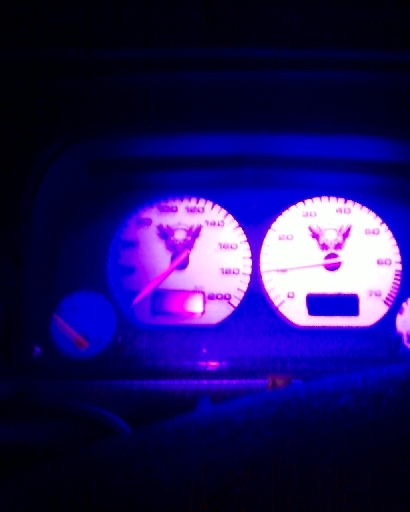

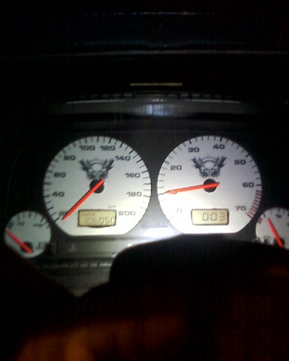

    звиняйте за якість завтра мо будуть кращі ! але концепція я так собі думаю зрозуміла ))) Білі шкали + люмінісцентного кольору стрілки + ультрафіолетова підсвітка = судіть самі :D
    фотографувалось з телефона а підсвічувалось ліхтариками оскільки підсвітку ше не встиг вчепити )

    хз ! незнаю ці сам малював ))
  11. Zh@riK
    тобто ти сам замальовував шкали?? якшо так, то опиши процес, плз
  12. KriLaN
    KriLaN Початківець
    VW Golf III 1.8
    000048
    та в принципі ніц трудного ! просто розібрав на запчастини штатний ! потім було зіскановано старі шкали та інвертовано кольори . Прийшлось ше трохи помордуватись із чисткою самого зображення ібо сканер не найкращий ! домалював шо хтів і на лазернику кольоровому друканув ))) оть ! потім є у мого батька така тєма модельки літачків збирати ))) вициганив флюорні фарби ! і помалював стрілки тонюнім слоєм ! в підсвітку пішло раптом 3 ультрафіолетові світлодіоди ціна від 3 до 5 грн за шт ! Три томушо у мя з електрикою не все гаразд і 3х4.5 послідовно получаєццо 13.5 в то шо і тре було ! 1.5 в запасу на несподіванки ! розберусь із елекрикою поставлю 3х12 )))))) ніби все ! :yahoo:
    З.І. незабудьте то все назад зібрати :mocking:

    можливо я гоню, але світлодіоди це не лампочки, там хоч 10 підряд став - всеодно згорять. Принаймі в мене 5 послідовно згоріли, навіть оком не моргнув.... полюбе треба резистори підбирати.

    ну я типу непогоджусь ! при послідовному підєднанні R=R1+R2+R3 )) тобто 2-й і 3-й мона замінити резистором а можна і не вони ж також опір мають :yes:!

    я фізику теж в школі вчив :), але в даному випадку це примінимо до лампочок (в них є власний опір), а в СД опір фактично наближується до 0.
    Но в принципі ти попробуй, про результат розповісиш :music:

    у мене впинципі вже з 2 місяці їздять СД від 3-ох запальничок і не погоріли )))

    А що то за ультрафіолетові світодіоди? В стоматології їх ціна біля 50ойро за штуку, нехила підсвітка прборки.

    Звигляду звичайний світлодіод в прозорому корпусі, при подачі на нього напруги світить таким фіолетовим кольором. При направленні променя на поверхню пофарбовану флюорисцентною фарбою поверхня починає ярко світитись. Ціна на радіо ринку 5 грн.
    Флюорисцентні фарби можна купити на початку вулиці Кості Левицького в магазині СВІТ ПАПЕРУ.
