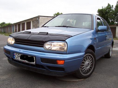

    mk3 tdi 1z DIESEL POWER ;)

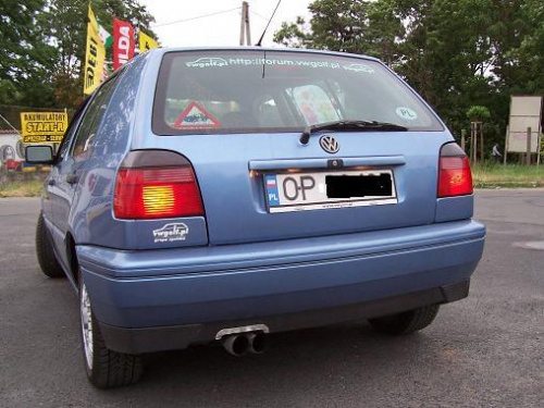

    а мітинг так я закупив собі нові літні опони 195/50/15 і по обміну передніх автомобільних крил(фотопорада на форумі є) взіалем сіе за рдзе на ауті, що правда того дузо не має але око дражнить, в планах мам обнізиц авто з ок 4цм і сродек фелг помаловац на чорно а ранти налощити,завтра подальша забава в гаражі і я буду сіє брав за мазання буфера

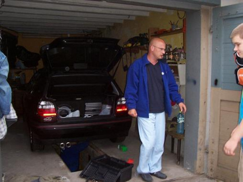

    вчорашня борня із з іржею цд :bajer: і мій помічник :grin:

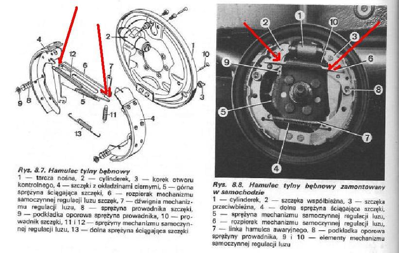

    ремонт гальма(за надавлювання гоміком), що пищить, в колеги з форумом, при нагоді ізоляція каналу, що доходить до 2 інжекції в ніссаніє

  5. Sasa
    Відповідь: мої роботи за гольфу
    jaszczur
    Поясни плз детальніше що там робилося, як позбавилися скрипу? Бо я теж коли давлю гомика чую як ззаду в лівому барабані пищить.

    після стягнення бебна,мусісз прзесмаровас мастилом(якнайкраще мідним) ці місця, відмічені стрілками на зйомці, не мусиш щелеп стягувати лиш самий барабан того прзесмаруйесз і буде ок,нієстети цих пісзцзеніє значить болячка гольфу

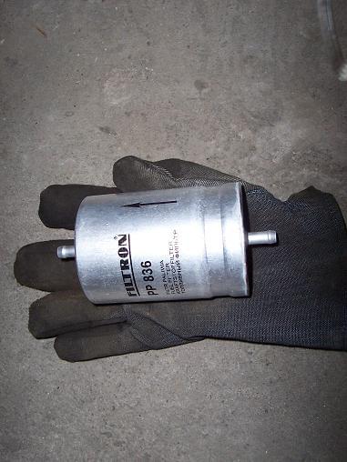

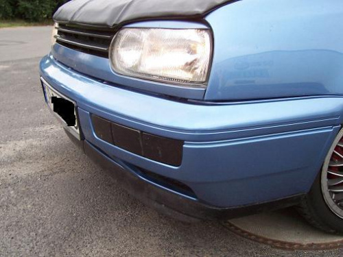

    авто, відібране по бою, сьогодні я заклав бра на маску від колеги я узяв я хотів побачити як-от виглядатиме(авжеж є це націагнієте на гумках ще, а сюди є бузок) нормально елегантно в маску приліг,при нагоді обмін філтра палива в абф
