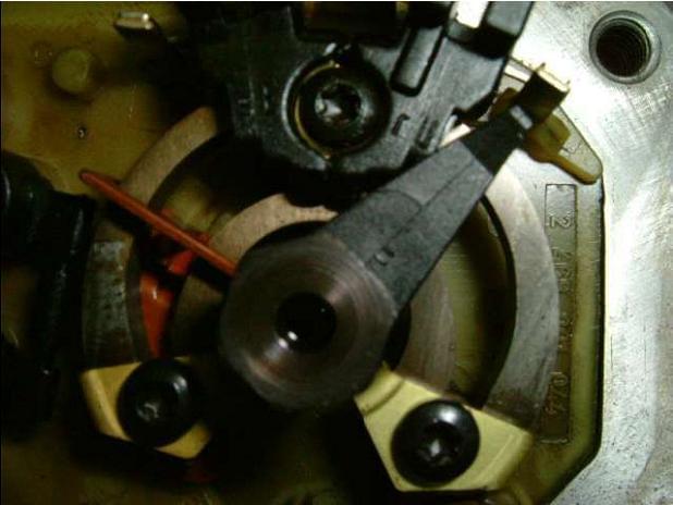

    Відкритий контроллер з виглядом на перстень датчика РСВ
    Видно тут пулружніцови малозакресови кільцевий датчик з перснем, що рухається в малій сфері. Цей датчик повертає ЕЦУ докладну позицію контроллера дози.
    [Застосовуючи VАГ-ЦОМ]
    Положення датчика занотувати грубо. До докладної розстановки буде ужитий пужнієй VАГ.
    Подальші прецизійні виміри немає доконче.
    Докладний вигляд: дорогий датчик регулювального прзесуву
    Надалі зняти болт типу Торx на середині і натиснути на шестикутний болт так, щоб полузовас датчик від персня. Увага: не ушкодити датчика через ужиття збут великої сили під час полузовиваніа плеча датчика.

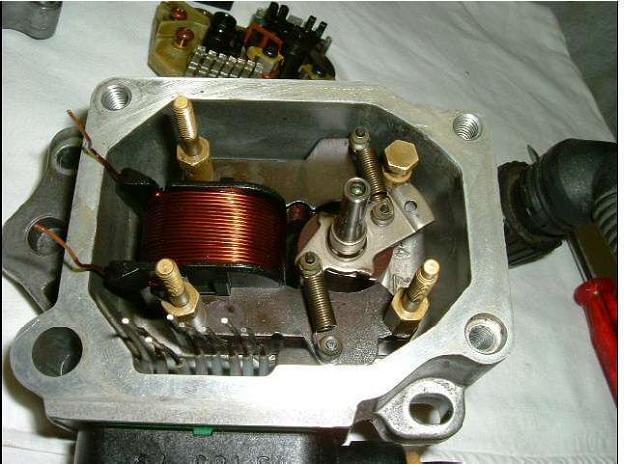

    Тут видно контроллер з оборотним магнітом і причину пересмикування: тирса металу громадиться між індуктором (електромагніт) і оборотним (ротором) магнітом, що веде до утрудненого руху контроллера.
    Відкритий контроллер: оборотний магніт і електромагніт
    Щоб роздягнути контроллер потрібно зняти спрежинкі звертаючи увагу на їх монтажне положення, потім одкрутити 3 болти з болтом і четверту нормальну. Вважати за тим на нього те, щоб заміняти болтів між собою, оскільки одна з трьох болтів є довша мінімалніє. Потім можливо перебрехати відповідно ротор і вийняти індуктор. Ротор сильно зведений з валом і лишиться під час очистки в будові.
    Очистка контроллера
    Лиш ротор залишається в будові
    Зараз можливо гарненько вичистити однаковою мірою ротор як і електромагнетицзне поле, також пункти під магнітом і в будові, особливо добре зняти тирсу з вхідного отвору на дні. До того придатні є нієстрзепіаца сіе бавовняна ганчірка і ватяні тампони.

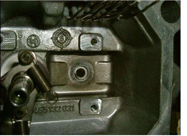

    Вхідний отвір на паливо на дні контроллера (сюди також магніт)

    Розстановка датчика прзесуву РСВ
    Оборотне плече датчика дорогого регулювального прзесуву знову найдокладнієй настроїти на своїй позиції. Провести це відповідно з допомогою Vаг-а або оптично за допомоги уручну зроблених позначень.

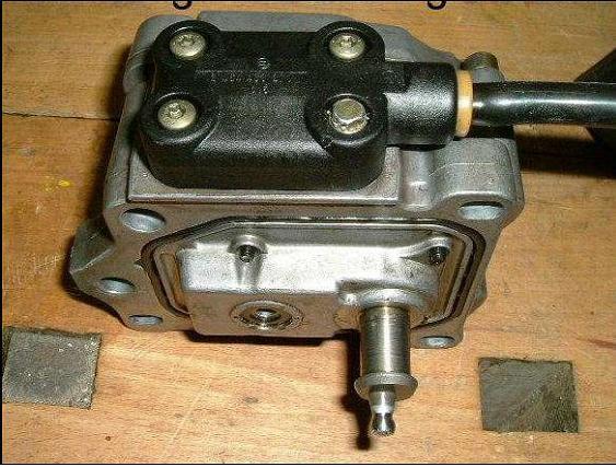

    Монтаж на помпі втрисковей
    За розстановки контроллера на помпі обов'язково звернути увагу на те, що вал контроллера на показаному нижче отворі увійшов в жолобинка персня, що рухався.
    Через малоуважну пробу перстень може сіе легко перебрехати або зіскочити і правильно функціонуюча позиція не дійде на відповідне місце, а навіть гірше вал може за спроби запуску ковзати або цілком знищити, що робить безцінним саме заштопаний контроллер.
    У тим отворі в кільці мусить залишатися вал контроллера
    Коли є надійність, що вал власне працює (через монтаж такий добрий як-от лиш можливо відмітити через розколину) контроллер спасувати із зі всіх сторін зробленими знаками і добре докрутити. З'єднати паливні канали і електричні об'єднування.
