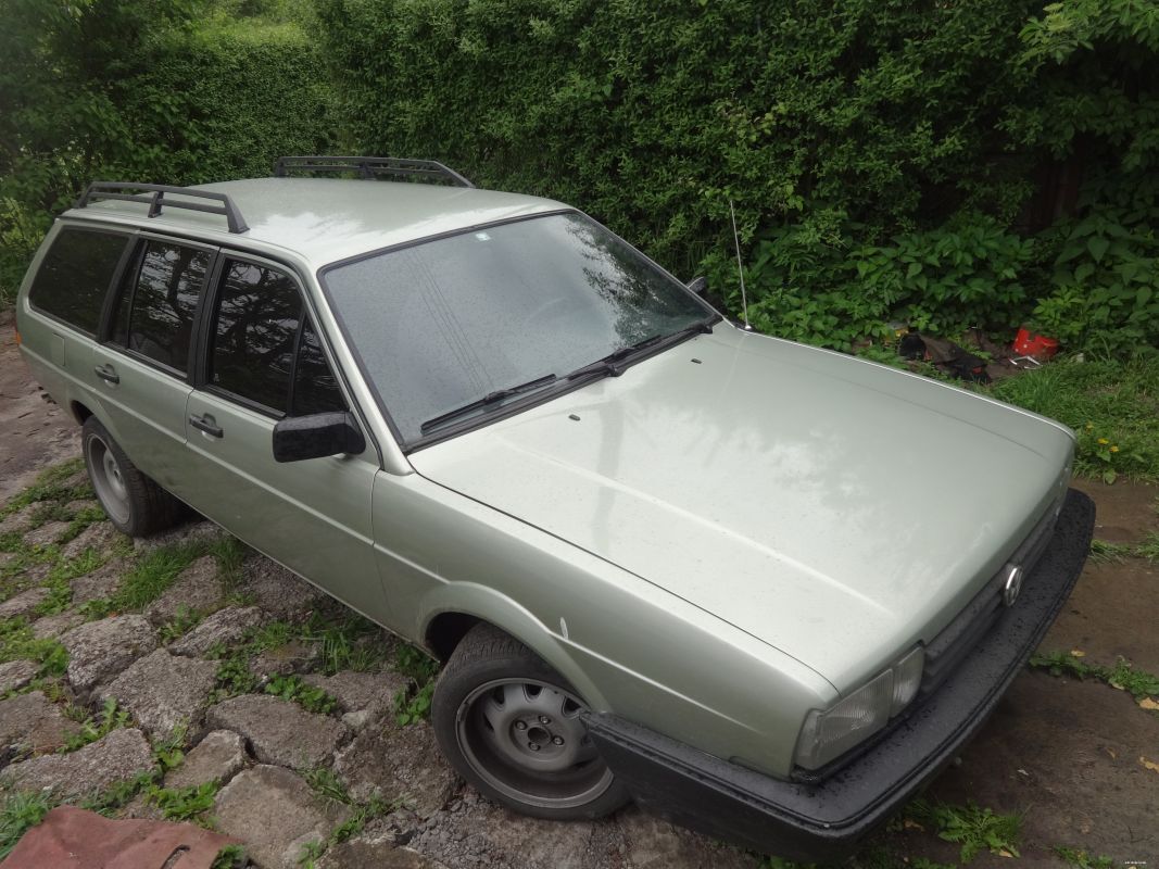

    після довгих пошуків та переглядів різних б2 (всі що дивився були в передсмертних станах хоча в описах та на фото гарненькі )

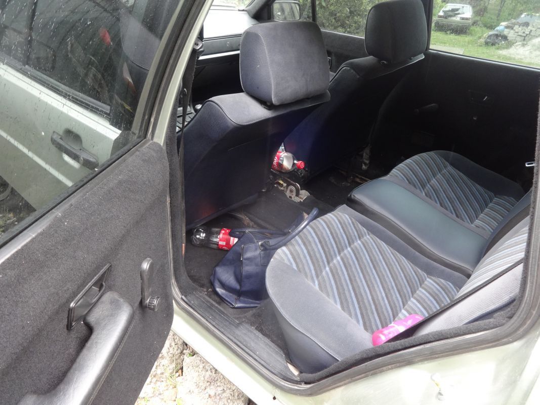

    коротше поїхав в луцьк (вже 2 раз) . коли зустрівся з власниками і побачив авто був розчарований :ireful1: весь салон на смітник ! нічо нормально не відкривається ! закривається "снагі" ...пічалька... почав ходити кругом оглядати і тут дивлюся....задні дискові тормоза ! я глянув під низ... і тут стало зрозуміло що це повнопривідна версія зі знятими редуктором полуосями та карданом..(вони про це незнали ) (і я їм несказав) поїхали на сервіс поміряти компресію ; 10 11 8 10 6 я знов в печальці . думаю ну хрін з тим всім треба хоч прокатнутися а то вийде що дарма їхав ше й не катнувся...сів в авто тяжкувато запустив двигун , 1хв. включав першу (не включалась хоть застрелься) і поїхали на трасу... я довго не задумуючись 1ша газ в упор 2га газ в упор... я в шоці !!! пере шо ненормальна колеса на 2гі шліфували мокруватий асфальт ... короче збив з них 900 баксів і поїхали в мрео переоформляти...

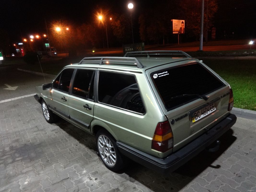

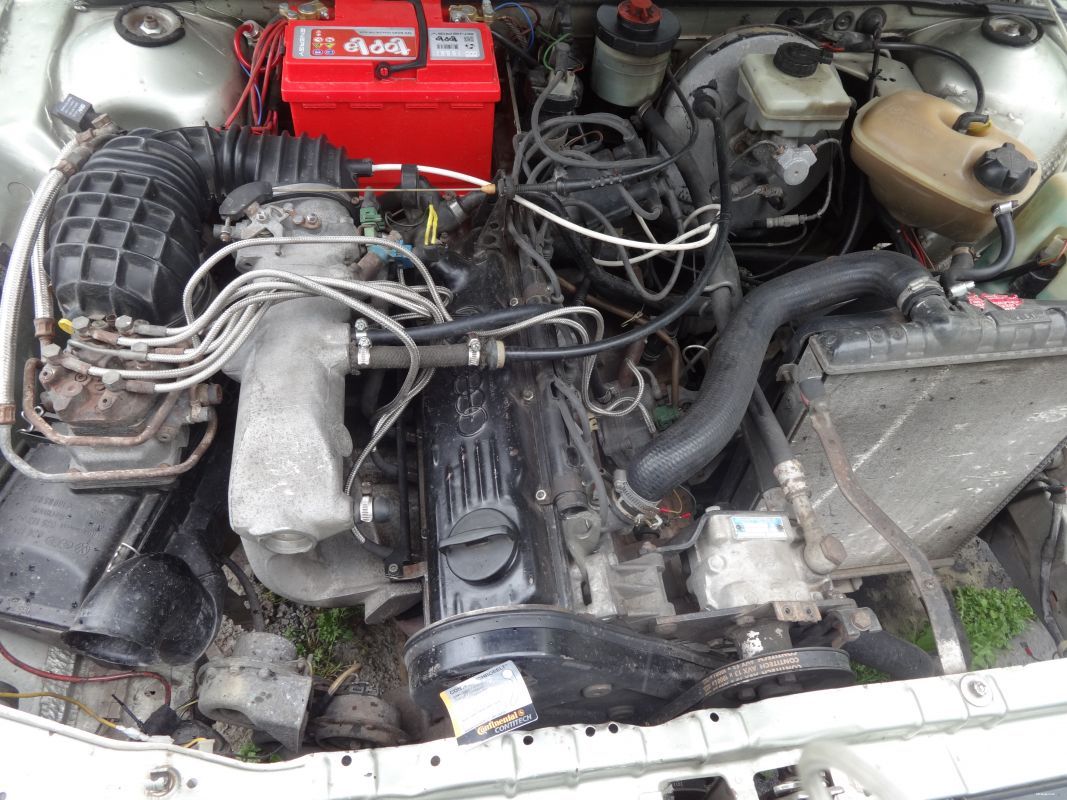

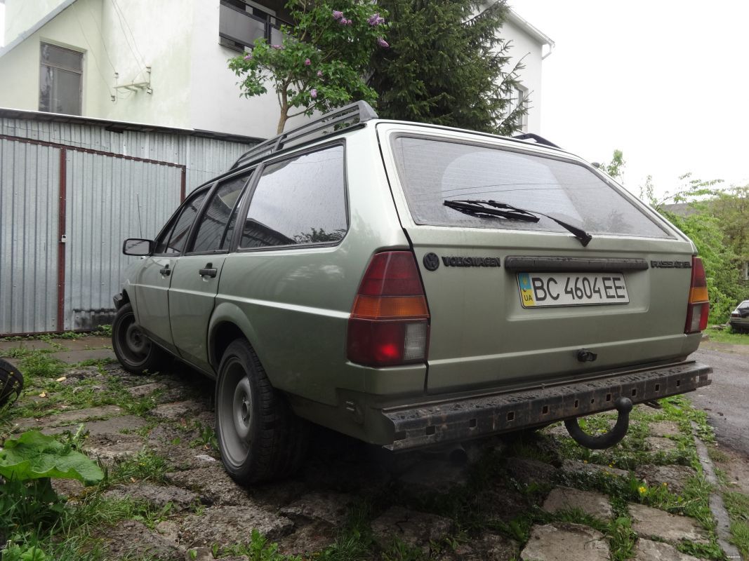

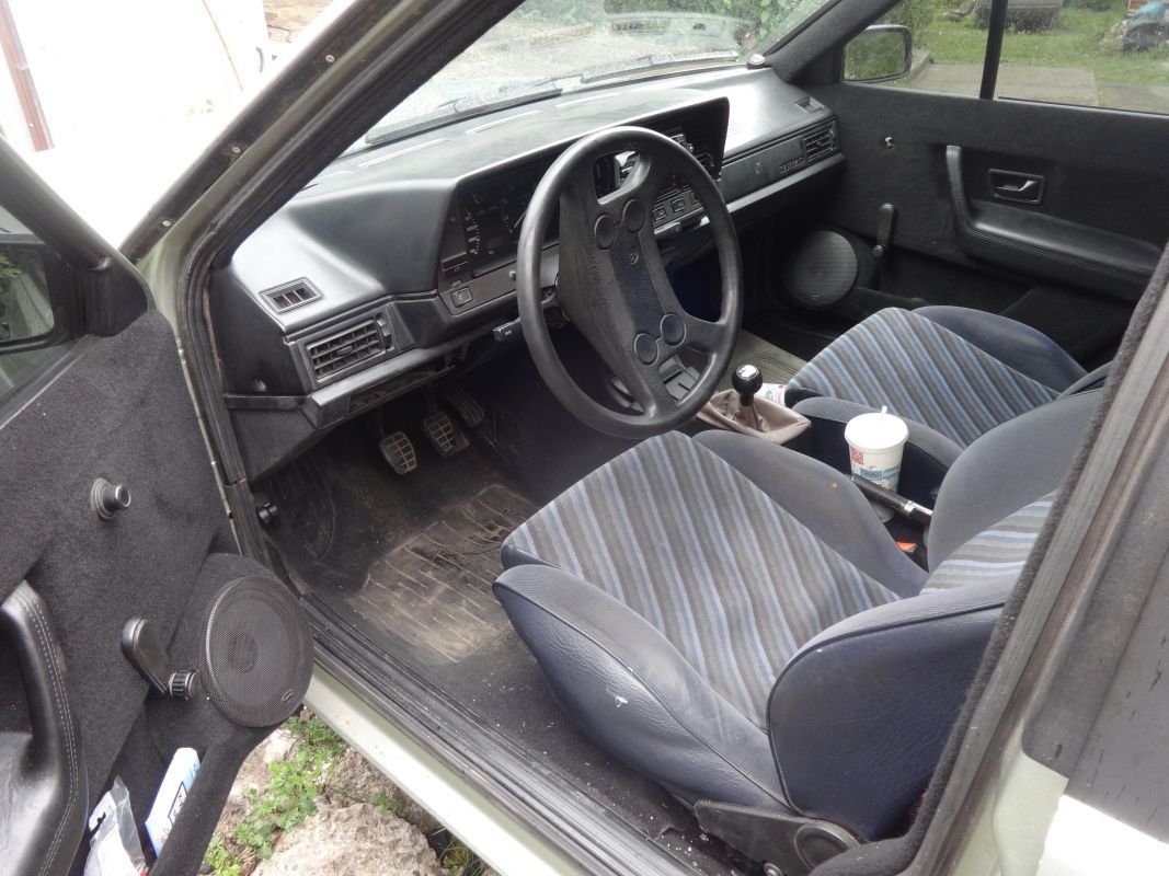

    про авто :
    випуск 1985 року
    колір сірий

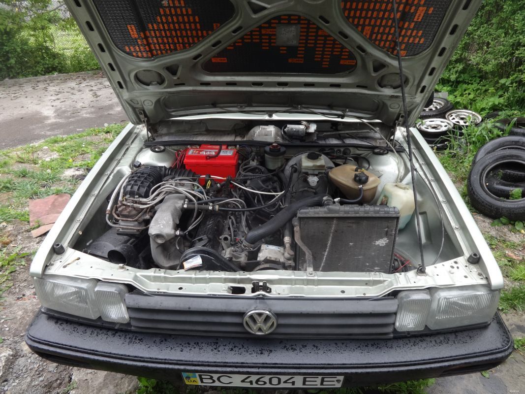

    двигун 2.2 KV 5 баняків з механічним інжектором
    решту прошу дивитись на фото...після того як я її трохи перебрав...

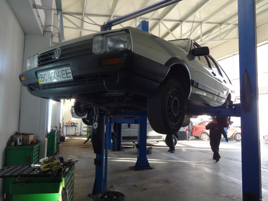

    після купівлі пасика я зрозумів шо потрібно багато що замінити просто негайно !
    була зима і пасика я ще не вивчив тому вирішив ризикнути і віддати авто майстрам..
    в олега на сервісі виявились досить приємні ціни і я загнав авто до нього тоді робота плюс замчастини мені винесли 7к гривень....проводились різні роботи ,такі як :
    заміна :
    грм
    зчеплення
    вод.помпи
    сайлентів передніх
    задніх підшипників
    упорних відбійників пильників та амортизаторів зпереду
    подушок кпп
    втулок стаба
    циліндра зчеплення
    рідини гпр
    ремнів гпр та гени
    антифризу та масла
    і ше всяке...

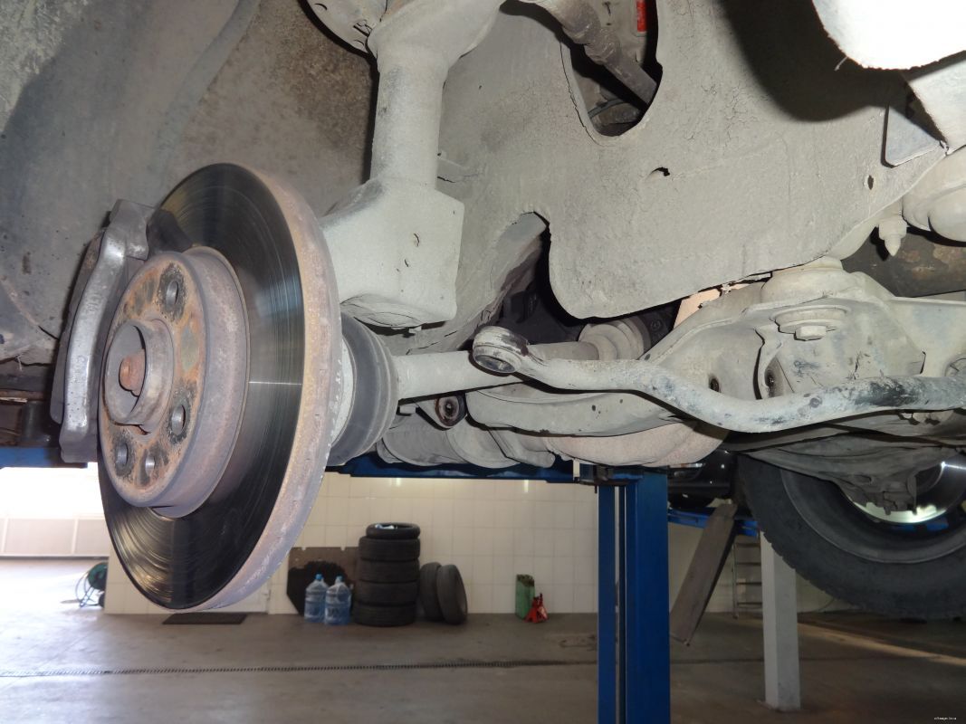

    завершальною роботою було сходження яке працівник геометрії незумів зробити аргументуючи тим що на одній з рульових тяг зкручена різьба чи то грані ,короче треба нову...ціна роботи 110грн.якщо помилився виправлюсь бо пишу по памяті а кошторису під рукою немає....
    і так їздив я до недавна з тим шо тянуло руль вправо і то конкретно....
    пару днів тому купив наконечники лемфьордер по 140 за шт. підняв авто і взявся заіх заміну і що я побачив!
    регуліровочні різьби в доброму стані але з одного боку закручена в упор з другого відкручена шось на 20 витків (дофіга) руль має виворіт вліво 1.25 вправо 1.75
    короче щоб відрагулити ліве колесо треба було викрутити наконечник бо ключ не влазився ...но майстер вирішив ложити х.й і наї..ти мене шо відетілі він не віноват шо різьба хірова і платити треба повну суму...мені все відкручувалось дуже легко і без зайвих зусиль...
    я дуже злий і розчарований із за такого відношення!

    замінив сайлентблоки правого переднього ричага
    сайленти 2 по 60 робота 100грн.
    зробив розвал-сходження в солонці біля лукойлу....
    задоволений...
    прайс тепер 100грн...

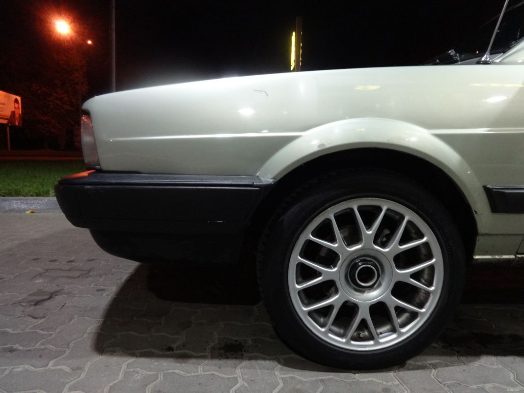

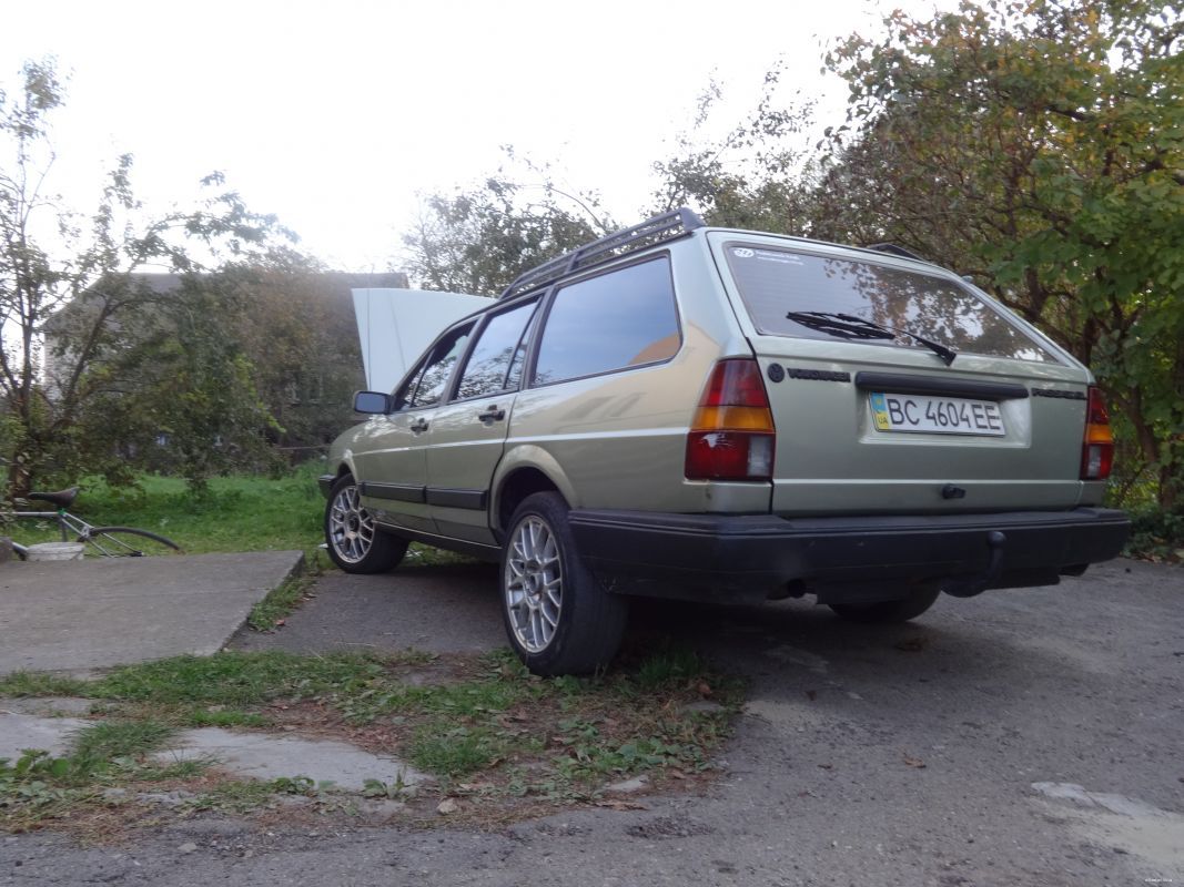

  15. vwiskasha

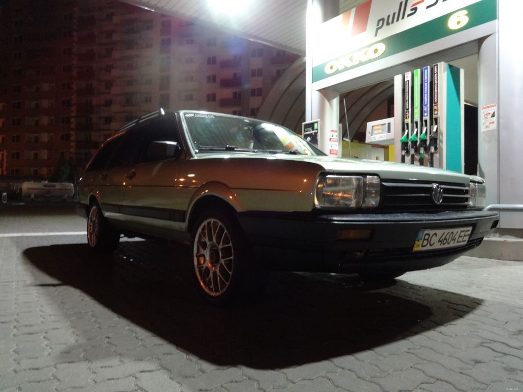

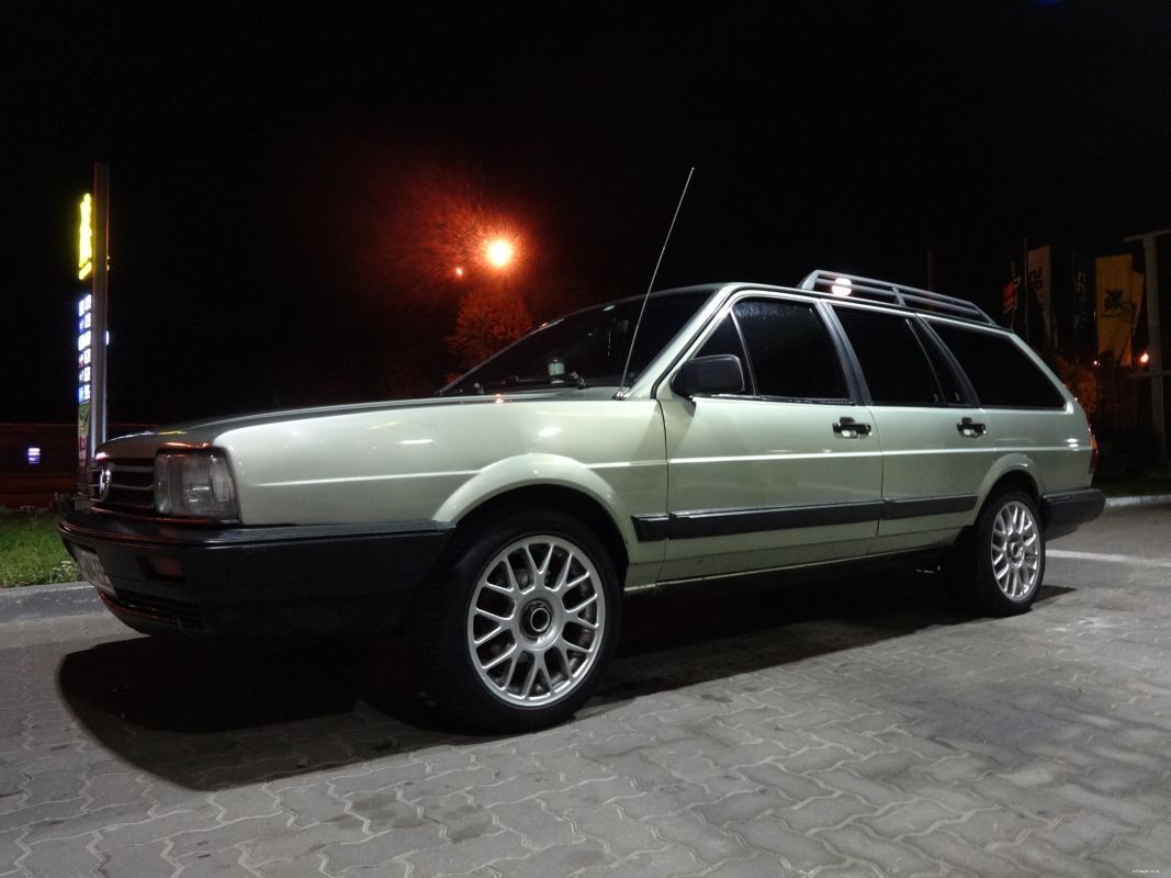

    поклеїв оригінальні полоси на двері (а от до обвісу ніяк руки не дойдуль)
    і поставив нещодавно куплені на нашому форумі колєса р16

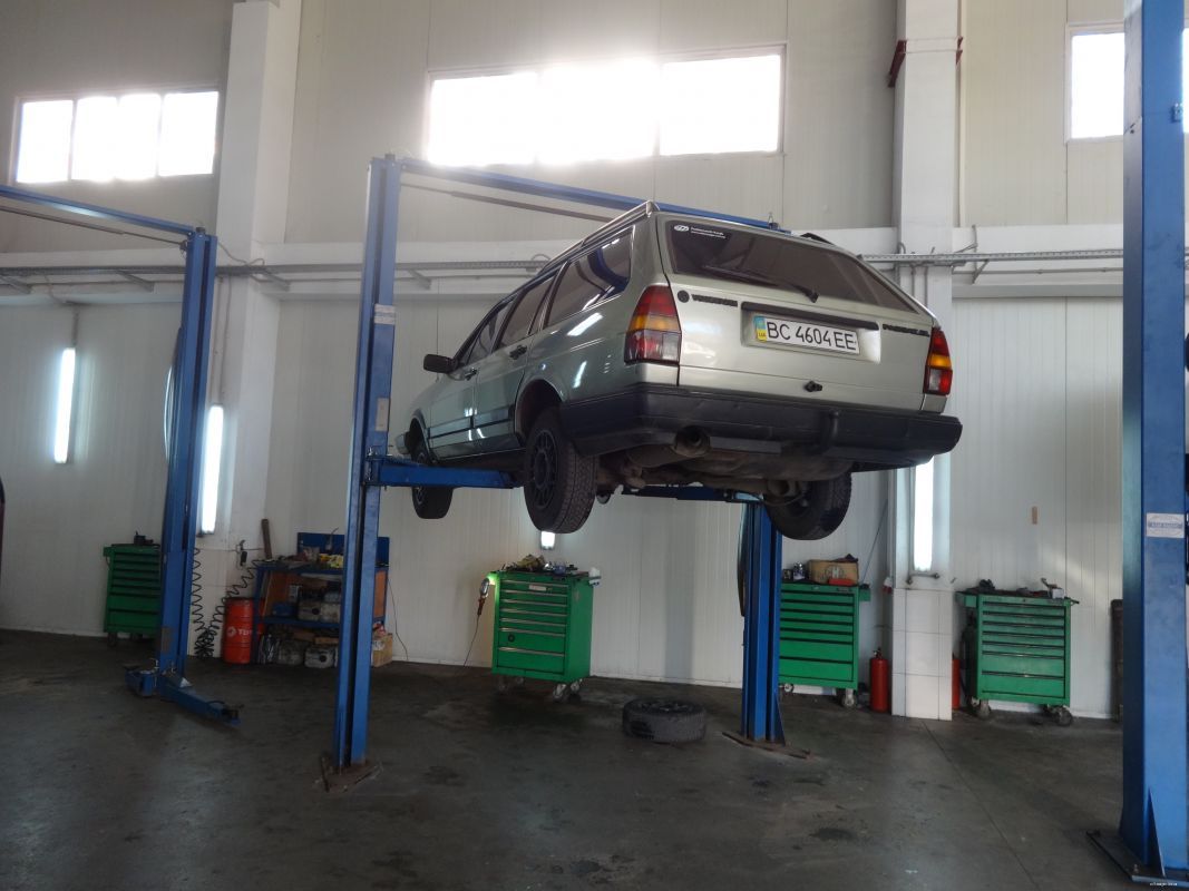

  20. vwiskasha
    Сьогодні відвідав сервіс , бо настала дупця правому ричагу ( сайленти коли міняв попереднього разу , підварили точками , бо ричаг був розвальцований ) думав до зими поїжджу а там буде видно ,а ні там та било.....застукало за місяць після заміни....
    зняв ричаг з балки від сантани
    купив сайленти лємфьордер 2шт. за 110грн.
    за заміну заплатив 100грн. ( мужик жостко єб++ся 35хв. щоб вибити старі )
