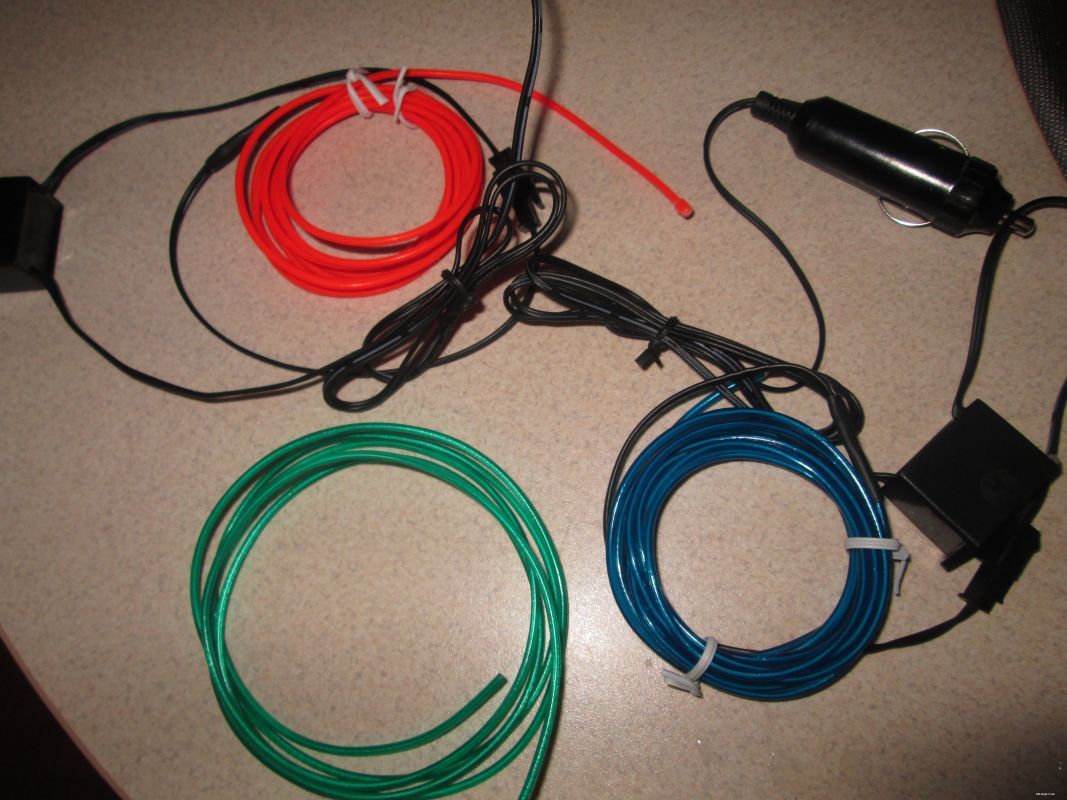

    приблизно місяць тому зробив собі так)))) радості повні штани..)))) кльово виглядає. припаяв до дротиків які ідуть на підсвітку пічки. Навіть можна скручувати яськравість. в мене колєга возить усяку таку фігню, 2м нонової нитки приблизно 50 грн, є різні кольори. якшо тре можу тобі внього взяти та відправити новою поштою.

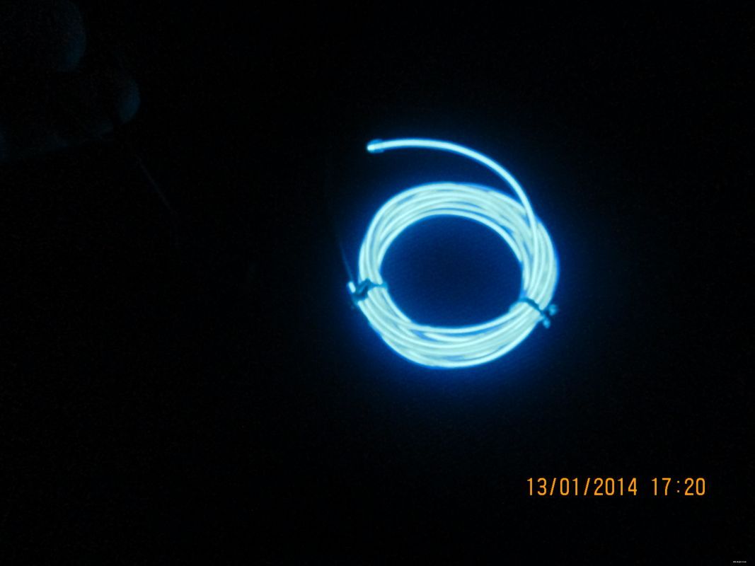

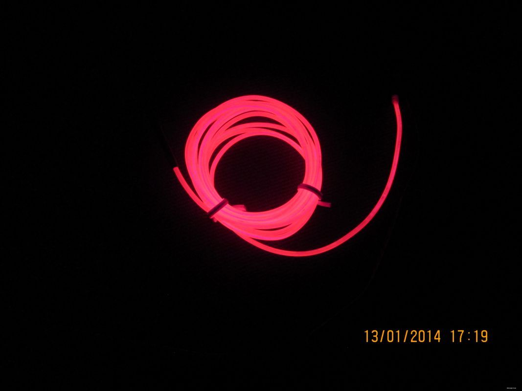

    Ось і собі придбав 2 шт такої нитки. Хотів синю і рожеву, в колір салону, але рожевої не було, взяв оранжеву, можливо згодом поміняю таки на рожеву))) Брав в "AndriyKo", за що йому спасибі, він ще й докинув 1 м самої нитки(своєї), думаю можна підпаяти і в паралель до блочка включити)

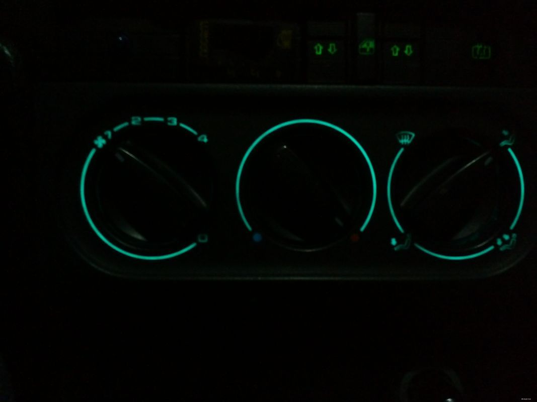

    Зробив підсвітку ось фото , фотографував з тел якість середня , в живу дуже прикольно виглядає [​IMG]
