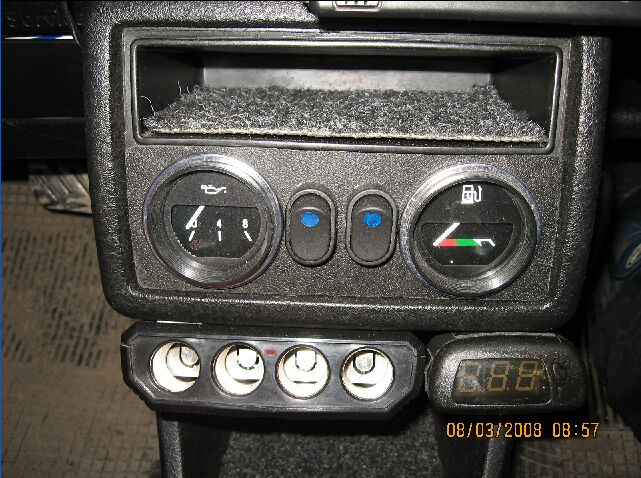

    Оценіть роботу: Встановив прилади від ВАЗ на Г2.

    Питання №1 - Датчик тиску масла ти куди вкрутив і де брав і сікока стоіт?
    Питання №2 - Попільничку як вирізав, з чого рамочка і зачим кнопки.

    Шо за штука з низу під рамкою?

    Ось фото датчика і як я його вкрутив.
    Я взяв звичайний набір датчиків ВАЗ 2106 (датчик лампи - 10грн, датчик стрілки 30 грн, трійник - 20грн + токар мені зробив перехідник з однієї різьби на іншу - 5 грн) це все я вкрутив замість штатного датчика масла який замкнутий коли тиск масла низький.
    Попільничку вирізав - спочатку вижигателем (прилад для випалювання картинок на дерев"яних дощечках, потім трохи ножиком з зубцями.
    Рамку випиляв з звичайного рівного шматка пластмаси будь якої машини головне щоб під колір підходило, а можна взяти заглушку від магнітоли.
    Кнопки поклав бо було вільне місце чому б його не задіяти (на сьогоднішній день одна вже задіяна а, інша в резерві - чекає свого часу).
    Внизу зліва стоїть 4 місця для підключення різних приладів (зарядка мобілок, кипятильників 12В, зарядки різні, зарядка для комп"ютора і т.д.) Внизу справа цифровий тахометр + вольтметр но я використовую вольтметр так як тахометр стоїть штатний.

    я коли ставив свої то спочатку вкрутив той датчик в ту лапу шо тримає масляний фільтр, там була резервна дірка заглушена заглушкою, але датчик показував якісь несуразні речі, потім перекрутив в блок і все стало гуд.
