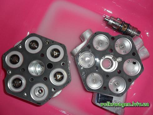

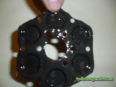

    Добрий вечір, хочу звернутись з проблемою з дозатором. Зразу як я взяв "сотку" то валив чорний дим і розхід був 30л\100км, горемайстер сказав міняти дозатор бо в ньому лопнула мембрана, поїхав на розборку взяв новий дозатор в зборі (250$), Поміняли перестала диміти, але сильно дьоргає, троїть і глохне. Сьогодні розібрав старий дозатор мембрана добра. Поможіть хто чим може!

    огооо... а де ти взяв такий дозатор дорогий??? .. на шроті?... я взяв всьо в зборі за 100$... до якого ти майстра їхав? ... ти з Коломиї можу тобі порекомендувати свого майстра.....машина диміла чого? бо дуже лила бензину багато... ти тепер розхід засікав??? перевір всі свічки!!! чи однакові... бо в мене коли я купив машину було 4 триконтактні БОШ і одна бріск :rofl:....зара машинка в мене їде плавно гарно... лиш вібрація на холостих оборотах... але і холості обороти замалі... от майстер має підрегулювати мені - тоді відпишу що до чого)
