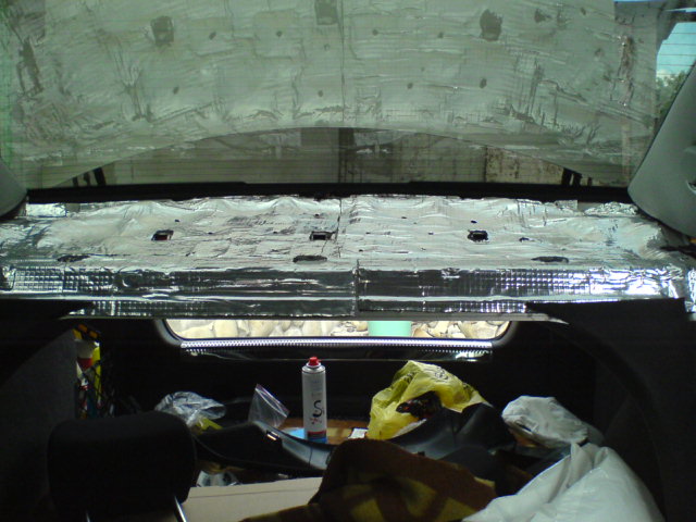

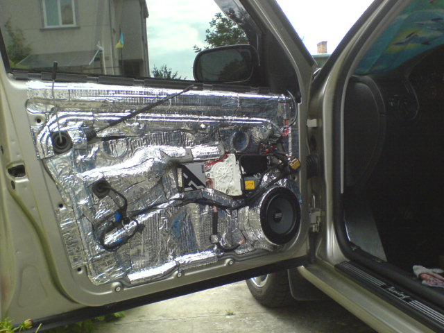

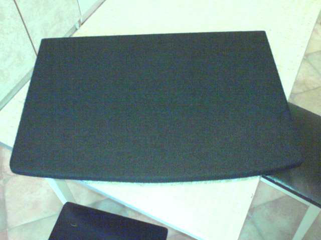

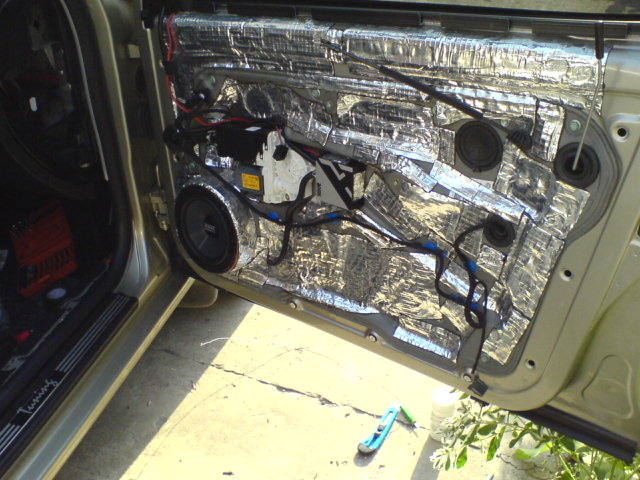

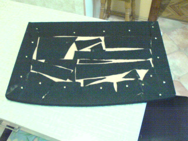

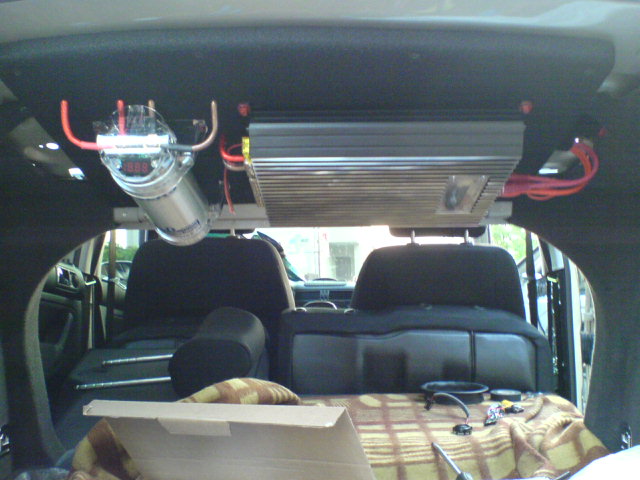

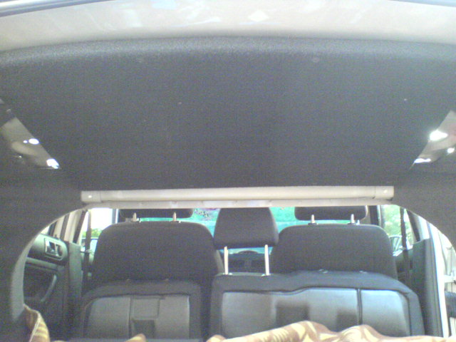

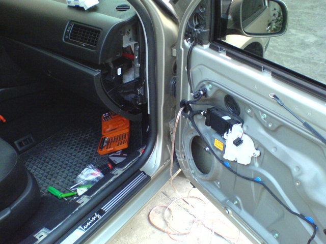

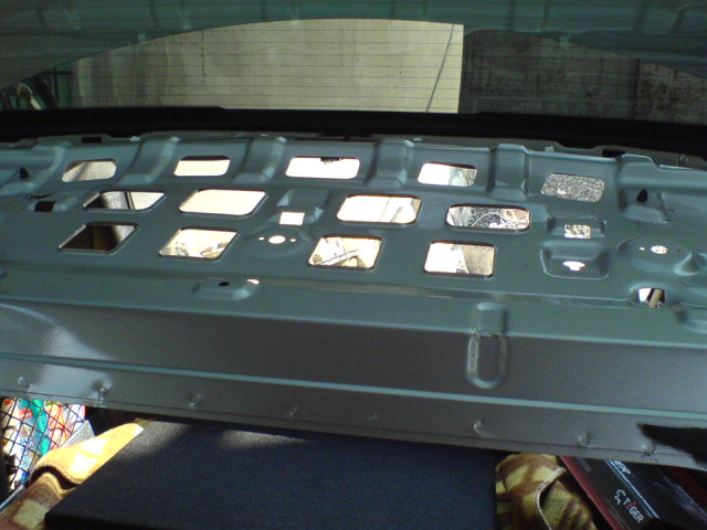

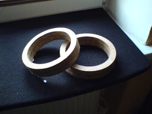

    Нарешті зібрався силами і знайшов час щоб поставити грамотно раніше придбані компоненти авто музону. Схему будував на 4-х канальному підсилювачі фронт+тил. Розібрав чотири дверки, було вирішено штатні динаміки перенести в задні двері так як там є місця під встановлення, доречі штатна акустика непогано грає (компонентна)тому заміни нешукав, пізніше виявилось фірми Philips. Динаміки і піщалки стали в задні двері як рідні тільки дріт прийшлось протянути і обезшумити. З передніми дверима трохи більше побавився робив подіуми шукав місце під кросовери і з піщалкою трохи побавися щоб встала в рідне місце. План був такий залишити все як з заводу тобто "скрита інсталяція" , передні двері обезшумив і ззовні і зсередини ефект получився класний. Задня полка була вщент розібрана і обезшумлена в багажнику під метал прикріпив власну зроблену полку обтянуту войлоком, під кожен дріт зробив отвір і протянув всередину щоб нічо незвисало також доставилась скрита підсвітка багажника з 2-х білих ширококутних діодів. Дроти всі проклались ідеально шумів і спотворень немає взагалі. Акустичного дроту пішло 14м (січ. 1,5кв) дві пари лінійок по 5м, плюсовий 5м (січ. 10кв) і 1,4м на масу. Вроді все.
    PS За всю роботу пошкодив тільки 3 кліпси на полці і то вони більше декоративні.

    В чому сенс такої обезшумки як на фотках 1404 і 1406???
    Як на мене, то доцільніше було б зняти ту сіру пластину яку ти обклеїв і обезшумити повністю (вібро+шумо) дверну порожнину (тобто дверну фільонку і ту саму сіру пластину але з середини). І напевно не зашкодило би віброізолювати саму дверну карту (про це не було ні слова). А так - все дуже добре як на аматора.

    я так само зробив, від того стала дверка набагато важча шо може пагубно сказаись на завісах, але зато шумить менше, просто треба вважати на то щоб не їхати з привідкритими дверками і поменше тримати двері відкритими.

    Просто хотілось якомога менше всього ковиряти, а ті пластини щоб зняти треба висверлювати закльопки (а вони заводські гарні) Той метал в середині дверки (наружній) тоже обклеїв на скільки зміг, думаю достатньо дверка простукується досить глухо.
    Ну а в тих речех вже давно не аматор, просто це перше авто в якому був зроблений глобальний підхід до інстацяції.
    А що цікавить по подіумах, конкретніше?

    Чи прорізав дверні карти в штатних місцях кріплення динаміків через те, що самі динаміки з подіумами стали глибшими (я так розумію, що вони залізли глибше в салон) і як саме це робив? Може є фото з дверними картами?

    А в передніх дверях зробив тільки подіуми (див. фото) по розміру з рідними а навіть трохи грубші (3,6см) можна було робити сміло на (4см.) але побоявся що карта неляже, ну і є оригінальні проставки в продажі з них і змальовував точну копію (бо ціна в них капєц 200грн за пару) Подіуми прикрутив довгими чотирьма шпильками до металу дверки в рідні місця, а динамік вже саморізами до подіуму звісно все промазав силіконом для надійності. Між динаміком і картою получився невеликий зазор десь (5-6мм) можна було б дати якусь гумову прослойку, але незнайшов підходящої і залишив так на звук не впливає і на вигляд тоже.
    Просто ідея всьої інсталяції була "скрита інсталяція" щоб все стояло в рідних місцях з мінімальними переробками, а звук був достойний.
