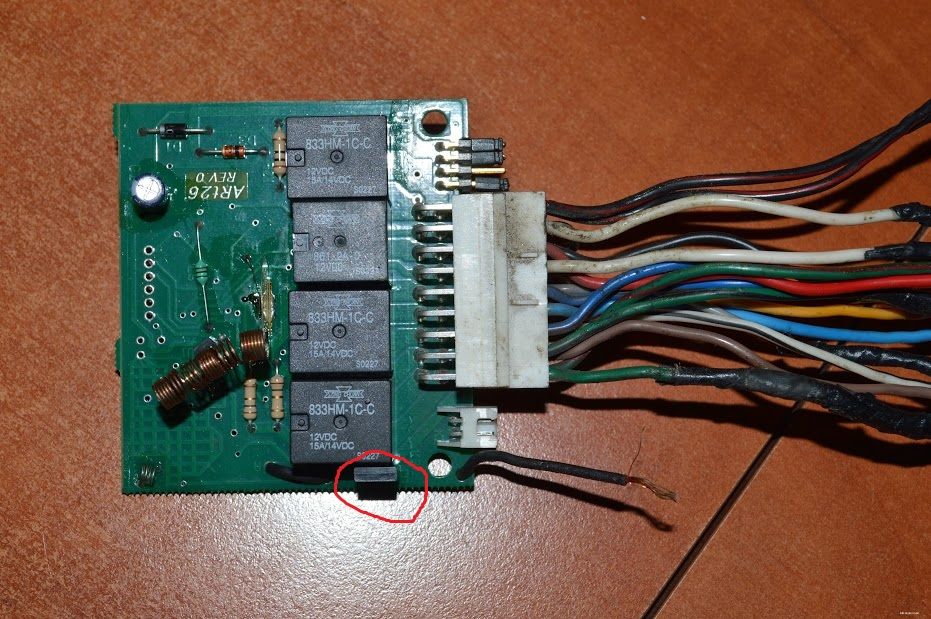

    власне, дісталась мені сигналізація б/у, з одним пультом, жмутом дротів обмотаних ізолентою і світодіодом... Методом банального тику я таки дізнався у гугла, що сигналізація називається ranger shadow r-45, але схему так і не нагуглив. то якась містика, вже і реєструвався на форумах, і шукав, і питав, карочь таке враження, що хтось спеціально повидаляв всі схеми :)
    може в когось така була і коробка є зі схемою ? я ноги собі зломлю без схеми. виручайте
  9. KIT
    виглядає отак

  12. KIT
    нє.. Голубець, так не канає з тими сигналками. вони занадто різні..
  13. KIT
    Rules, буду вдячний. але має бути саме r-45, інші кардинально відрізняються

  15. KIT
    ти будеш гуру якшо зможеш росписати шо куда :)
  16. AndriY
    AndriY Active Member
    ВАЗ 21013 1.2 1984
    Читання по фотографії:
    Ц.З.:
    Синій спільний
    Синій\червоний нормально розімкнутий
    Синій\чорний норм.замкнутий
    Зелений спільний
    Зелений\червоний нормально розімкнутий
    Зелений\чорний норм.замкнутий
    2 білих повороти
    Червоний то +12
    Чорний Мінус
    2 чорних\червоний по ходу НЗ блокування
    Зроби якіснішу фотку плати з обох боків
    Останнє редагування: 25 жов 2013

  18. KIT
    ну вже точно все видно :)
    ше буду вдячний, якшо скажеш, шо за модифікацію зробили пайкою

  20. AndriY
    ВАЗ 21013 1.2 1984
    Обведений червоним транзистор який включає сирену під капотом.Один з його виводів має дзвонитися на якийсь дріт(тре продзвонити бо невидно).Білий\червоний покищо нечіпай.Дальше методом тика: Під єднуєш живлення і сирену перевіряєш реакцію на брелок, ставиш на охорону і на решту дротів подаєш мінус(крім білий\червоний).Один здротів від якого спрацює тривога багажник інший двері якщо буде і 3ій то капот. Саме тяжче то запалювання але тре подивитись скільки лишиться дротів і можливо відкрити інструкцію від подібної моделі і подивитись який там колір як правило вони одинакові.І той чорний що терчить з плати то антена.
