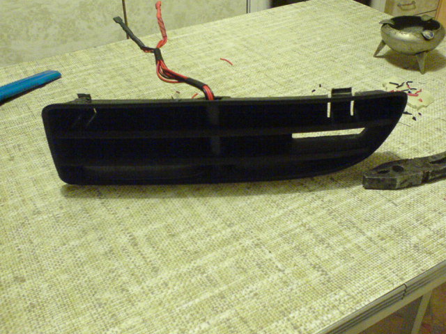

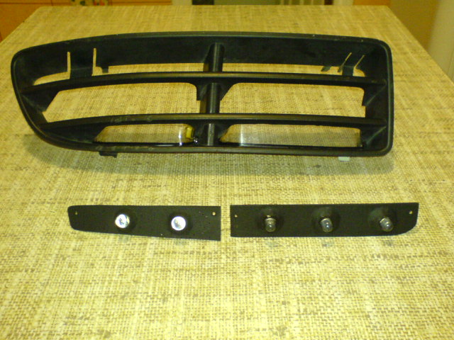

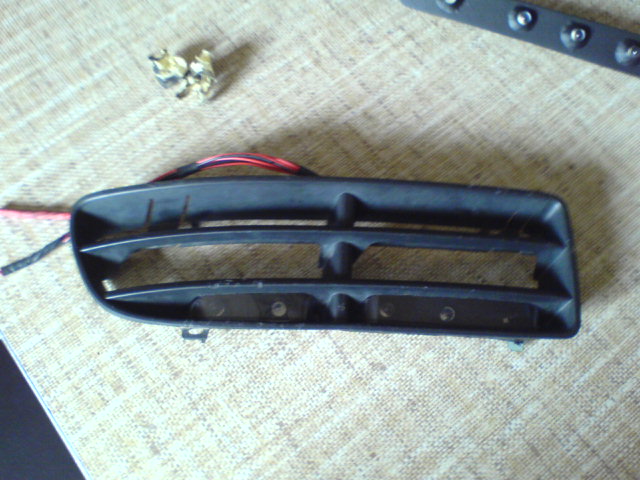

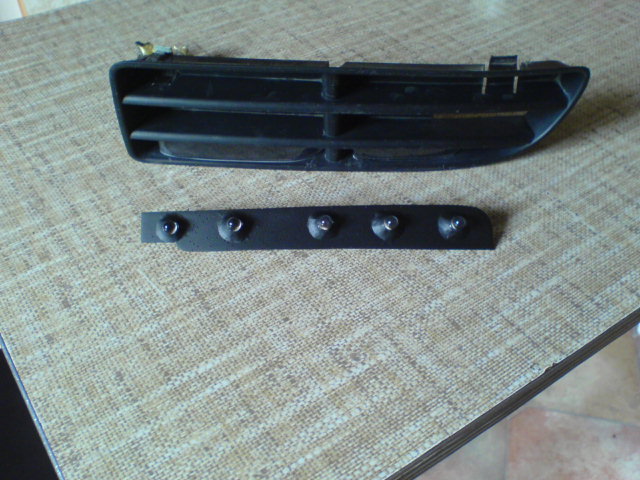

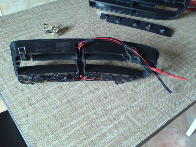

    Купив діоди,оргскло,текстиліт,клей,фарбу. Зняв решітки і почалось!
    Намахався з підгоном оргскла по виїмці решітки получилось так нічо,
    потім підігнав пластину з текстиліту розмітив місця під діоди і просверлив
    діри. Діоди посадив на клей перевірив чи всі працюють і все це приклеїв до решітки. Пізніше напаяв опори і дроти які потім проклав в вільне місце решітки.
    Завершальний етап був тюбик з силіконом і промазанням всіх дір і щілин. Проводку зробив на розємах (папа мама)
    Наразі викладаю деякі технічні фотки процесу, решта фоток буде ввечері якщо погода не підведе, залишилось тільки вмонтувати.

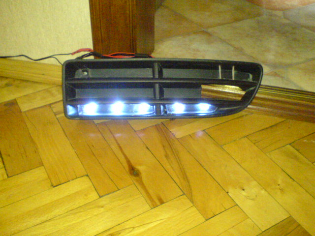

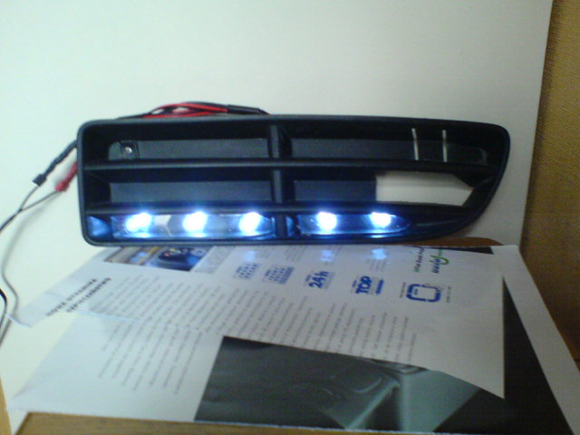

    Мінуси: світло получилось не дуже яскраве, бо незнайшов потужних діодів вот якби 40-50кандел...
    Плюси: вийшло досить оригінально мені сподобалось роботою задоволений.
    Витрати: Діоди 10шт розмір 10мл - 60грн (опори безкоштовно)
    клей 2-х компонентний - 6грн
    силікон чорний - 4,50грн
    оргскло знайшов на торпедо колишньому-5грн
    пластинка текстиліту - 5грн
    фарба чорна - 15грн (можна використати ще для чогось)
    клемники (папа мама)-3грн
    дроти знайшов дома :-D
    Звісно чекаю на ваші враження, відгуки і критику.
    Додаю фото.

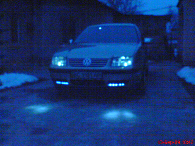

    ІМХО не зрозуміло на що ти зробив їх? вказівники поворотів? Впринципі непогано, але, звісно, хотілось би побачити на машині і увімкнутими ;)
  3. Адріан
    Адріан Місцевий
    VW Bora BFQ 2005
    Відповідь: Світодіоди в решітках
    Ні вони працюють в парі з габаритами.

    У твоєму випадку можна було б дати вдвічі більше світлодіодів та щей багатокристальних (12-15 грн/шт), тобто зробити світло більш густішим. Є в твоїй конструкції суттєвий недолік - кожен діод світить в сторону, бо кут світіння в звязку з формою решітки від центру до краю поступово збільшується. В результаті, якщо стати на певній відстані від машини, то прямо будуть світити тільки ті діоди, котрі ближче до центру. Тож врахувавши дугоподібну форму решітки, діоди мали б бути закріплені потоком світла паралельно прямій руху автомобіля. На цій фотці http://www.passatplus.de/umbauteile/audi-s6-tfl/innenleben.jpg видно, що кожен діод (а вони там розсіюючі) має свій рефлектор. Рефлектори всі направлені паралельно, незважаючи на форму світильника. Я розумію, що зробити подібні світильники важко. Але досягнути подібного результату можна використавши буквально кілька штук рефлекторів від китайських ліхтариків, розпиливши їх поштучно. Я маю на увазі ті ліхтарики, в яких використовуються розсіюючі діоди. Довелось би тільки замінити самі діоди на потужніші і зробити герметичні корпуса до тих світильників (а це вже менінгіт). А розсіюючі діоди залежно від світлового потоку можна придбати по компромісній ціні. Наприклад розсіюючий світлодіод потужністю 5 W (дуже потужний як на діод і прирівнюється до лампи накалювання 12V/15W, якщо не помиляюсь) коштує 90 грн і використовується зараз у дискотечному світлі. Можна знайти і менш потужні дешевші.
    А вертаючись до реальності, то я би просто замінив у твоїй конструкції діоди на потужніші і збільшив саму кількість тих діодів і потік світла обовязково зробив паралельним. Успіхів! :-D
    ПС: А оргскло мабуть ти даремно поставив, бо діоди ж герметичні, а під оргсклом буде тільки бруд збиратись і через місяць ти того світла не побачиш.

    Дякую:-D. То, що діоди слабі зрозумів вже пізно і небуло ніякого бажання починати все заново:-( єдине жалію, що невзяв ті потужніші білого кольору відлякав жовтий ореол при свіченні, але потім подумав, що світилиб краще. А питання з розсіюванням вирішується потужністю, але де такі знайти та й ціна думаю буде немала. На рахунок кількості тоже думав,але в оригіналі їх є 5 на сторону і нехотілось колхозити. Оргскло повністю загерметизоване надіюсь боло непопаде, перевірів на водостійкість була ідея без оргскла, але коли набється болота між діодами то трохи проблемно буде мити.

    Там ще є вільні дві полоскі якщо б поставити ще один або два ряди лампочок, буде яскравіше.

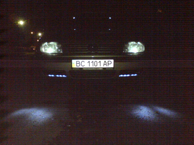

    Адріан, а що за "маячок" на лобовому стіклі?

    Як під"єднав на габарити?

    Це просто двері не закриті і в салоні горять плафони, доречі в салоні світло також поміняв на діодне (діоди піраніїї) вийшло холодне біле світло набагато прікольніше за штатну жовтизну.

    Спрощено, масу вивів окремо під болт, а габаритний + знайшов в штатній проводці і врізався, ну і звісно все зробив на розємах щоб легко можна було знімати при потребі.
