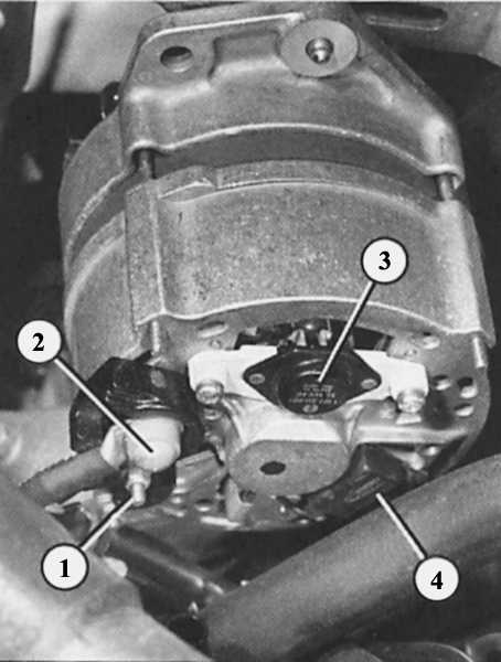

  5. Victorlas
    Victorlas Місцевий
    Дивимось уважно на цифру 4!!! І терміново!!!
    Відірвався провод с "конденсатора подавления помех"(((
    Після чого почала світитись лампочка зарядки аккамулятора.
    Чи реально без той фігні зарядка пропада?[​IMG]
    Можливо якось заремонтувати реально?
    Останнє редагування: 7 сер 2009
  6. Victorlas
    Victorlas Місцевий
    Зарядка пропала після високих обертів ( на другій 105). А той провід с "конденсатора подавления помех" на корпус генератора попав. Замкнуло мабуть. Що робити?
  7. Victorlas
    Victorlas Місцевий
    Проблему виявив та виправив. Згоріла шоколадка россійського виробництва)))))
    Коли я ї міняв, нормальної німіцької небуло(((((
    Ви досі хочете ТАЗ?))))))
