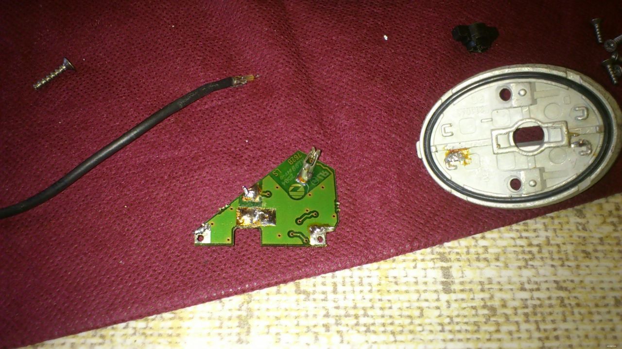

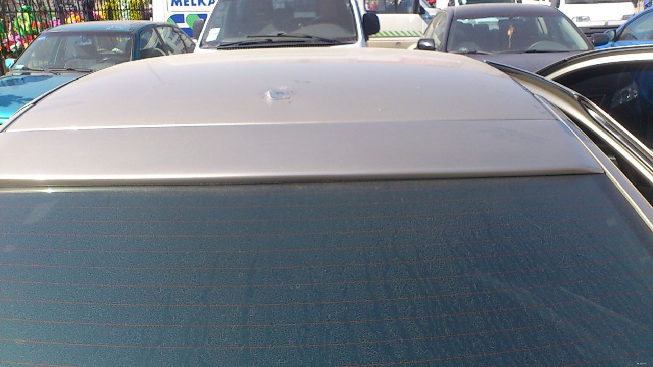

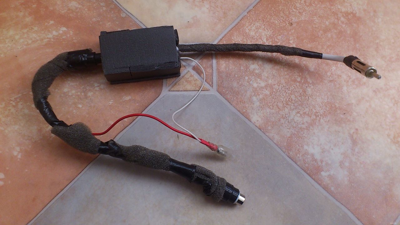

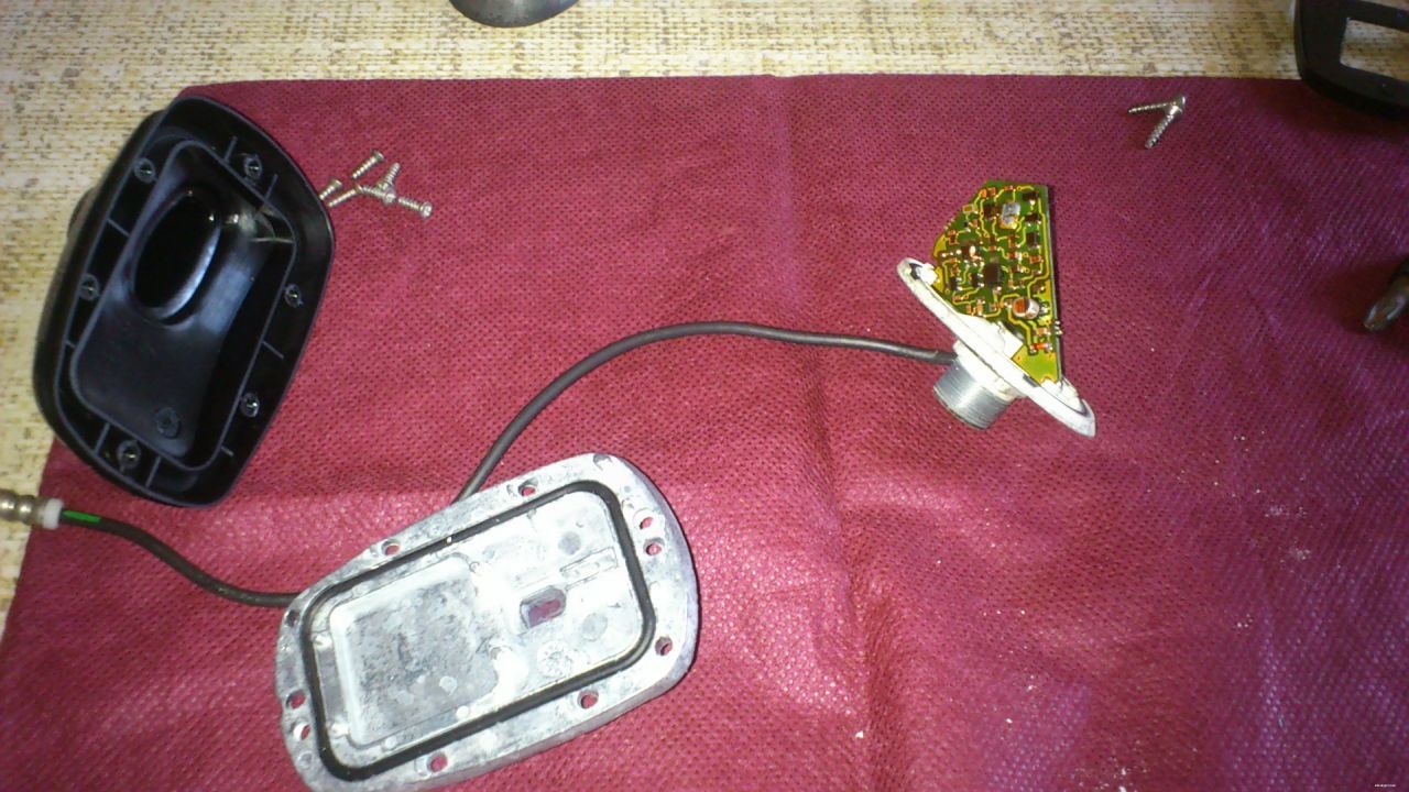

    Так сталось, що зовсім випадково до мене потрапила новенька антена плавник 1K0 035 507L, як тільки її побачив, прийняв рішення, треба ставити. Стара антена вже давно не приваблювала. В мене щоб зняти антену, треба приспустити всю обшивку даху, відкрутити паси, зняти обшивки стойок крім передніх, ну а далі в комедних позах:) відкручувати антену. Все не так просто, з старої антени треба зняти плату і переставити її в нову. А значить треба це все тягнути до хати і паяти:) На другий день все готово і йду до машини встановлювати і збирати все. Ще було прийняте рішення доставити додатковий підсилювач, так як плавник це не штирькова антена, а значить прийом сигналу може погіршитись. Придбав львівський підсилювач:) досить компактний, кажуть дуже якісний
    http://lvt.lviv.ua/index.php?page=33&product=8&PHPSESSID=a2c4bdddc327e0618685f07500aefc40 Трохи пайки плюс мій адаптер, який робив раніше, щоб +12 пустити по центральній жилі антенного кабеля. Ніби все, далі по фотках можна все побачити.

  3. KIT
    адаптер на дроселях ? яка загальна довжина кабеля (від антени до магнітоли) ? рівень сигналу як ?

    саме так на дроселях, довжина навіть не знаю це рідний кабель. В місті ловить все без перешкод, навіть на ксенон не реагує. За містом ще не тестував.

  7. exalto
    Дуже класно виглядає !!! Цікаво, як буде за межами міста якість ФМ? У мене стандартна антена з підсилювачем також, то коли у мене був оригінальний 2 din, різниця по якості в порівнянні зі стандартною антеною (без підсилювача) не дуже відчутна була. Цікаво як зарекомендує себе "львівський підсилювач".
