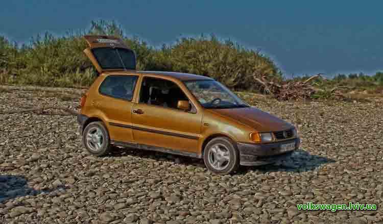

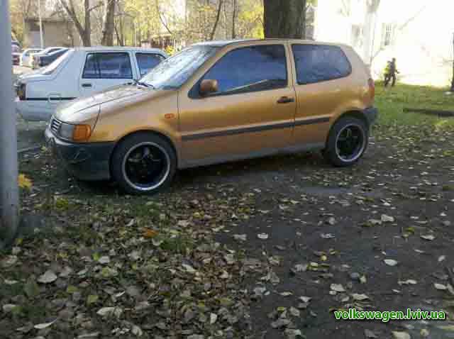

    Ну і те, що було "до"
    Ну і щодо різношироких - то спереду 195, а ззаду 205 стали)
  16. Чортопхай
    Не знаю, на яку оцінку Ти розраховуєш, але на другій фотці колеса - рідні (і цим усе сказано), а на першій - не приший кобилі хвіст. Сорки, якщо серпом по я... якомусь місці.

    На другій фотці кола від Сеат Ібіца на більші від заводських на дюйм, та ширші на 30мм.
