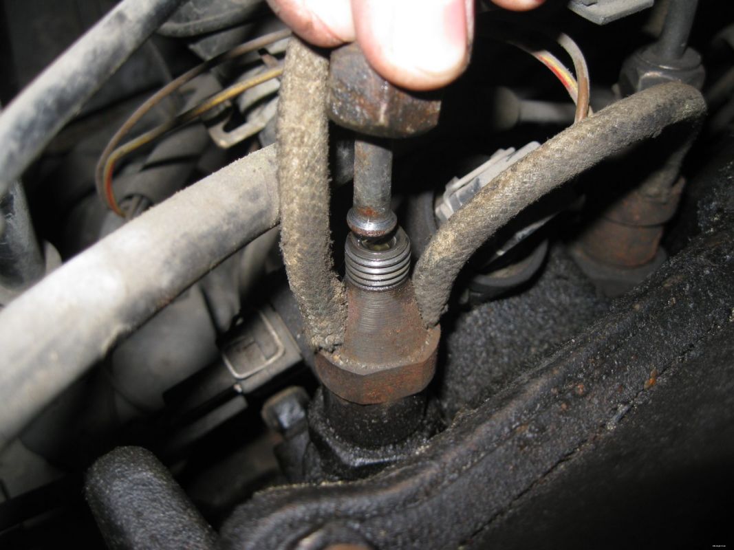

    6. переконайся, що на крайній форсунці заглушка (резинова, обратка) не пропускає соляри.

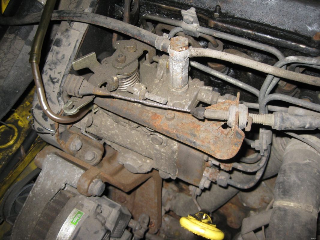

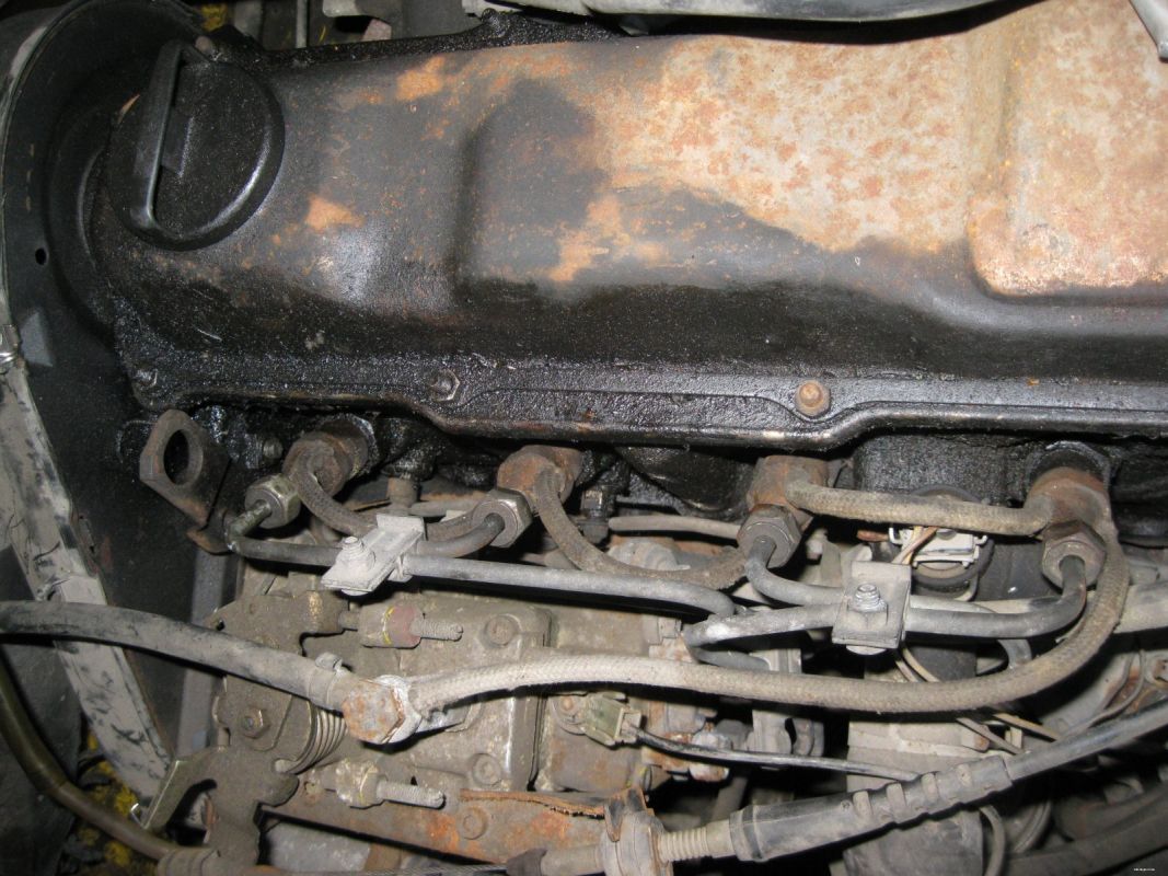

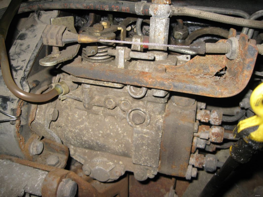

    Звітую:
    0. Перевірити сіточку в бензобаку - не зміг відкрити люк в багажнику. минулого року я його ще "почистив від ржавчини" і загрунтував - щоправда акуратно, щоб можна було відкрити. Але не відкрив... його, мабуть, років 15-20 ніхто не відкривав.
    1. Контакт на електроклапані на ТНВД на місці, почистив.
    2. солярка наявна )) літрів 10;
    3. Чи поступає соляра з баку на фільтр - ще раз "просмоктав", поступає;
    4. Чи відкривається Клапан ТНВД - при під'єднанні на пряму до акамулятора, ТНВД "щолкає";
    5. Повітря стравити на форсунках, мабуть не вдалося, оскільки солярка не поступає до насоса, тож... там повітря більше, ніж достатньо.
    6. переконайся, що на крайній форсунці заглушка (резинова, обратка) не пропускає соляри - ніби ні, фото додається;
    7. чи взагалі під днищем не пробита паливна траса (тонкі патрубки - вхідний на фільтр і обратка) - не перевірив, гараж без ями, але з-під машини нічого не тече;
    8. чи правильно по мітках стоїть "мотильок" на штоку ТНВД (до якого йде тросик газу) - складно сказати, фото додається)
    9. чи не просочується соляра з під штоку газу на ТНВД під тим же "мотильком" - ніби ні, фото у додатку.
    ще й акамулятор підсадив ))
    На фото також:

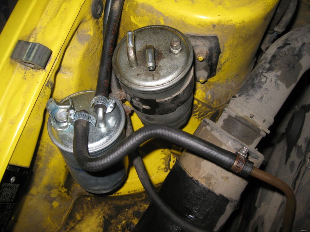

    * два паливні фільтри - один старий, другий замінений. Питання - я так розумію, новий розрахований на підігрів, але чи він може працювати в такому стані?

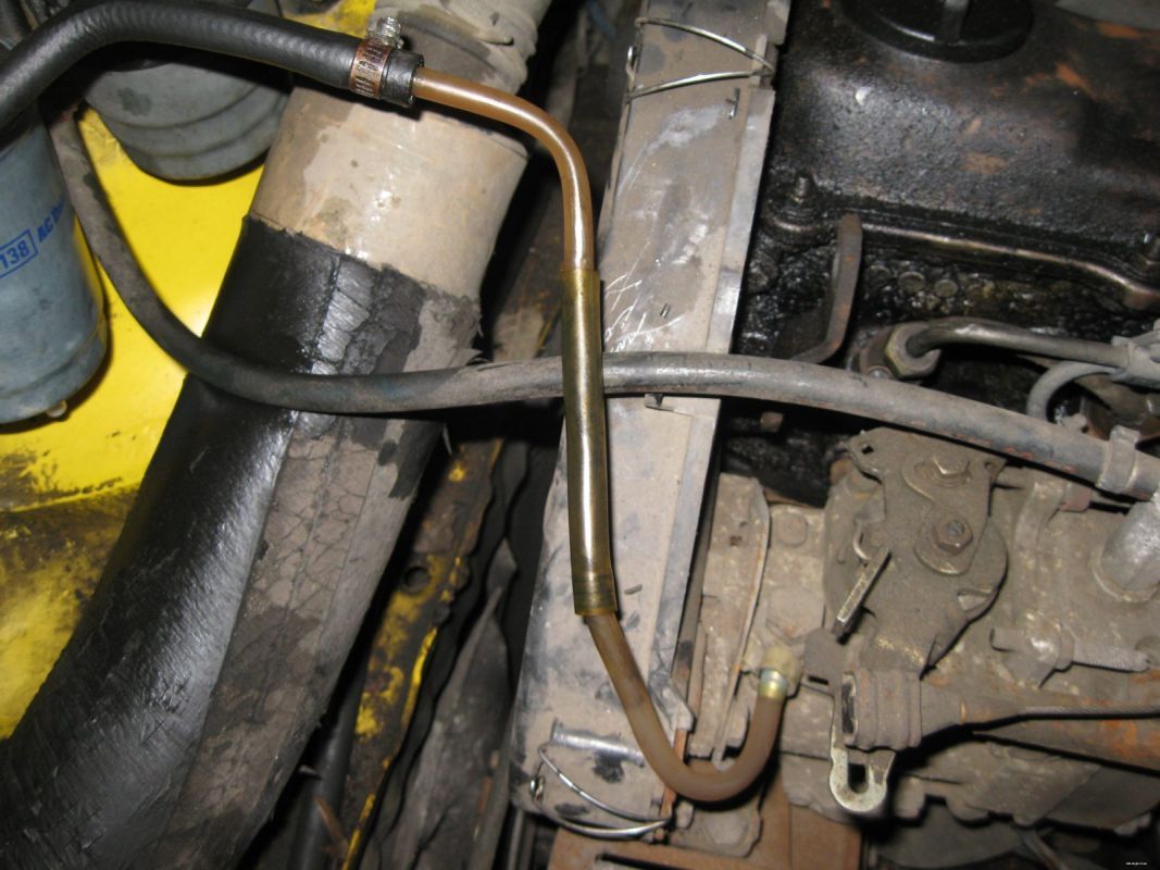

    * прозорий шланг до ТНВД - він пустий;
    * ТНВД
    * остання форсунка;
    * 4 форсунки

  12. diesel757
    Якщо від фільтра до ТНВД шланг пустий, то попробуй на себе висмоктати соляру, щоб пішла з баку, а ще простіше, візьми старий фільтр напижуй його через верх (ключик на 10 відкручує) солярою, для цього візьми шприц пластиковий але бери більший, бо замахаєшся. Запижовуй соляру так, щоби пішла з виходу фільтра, потім запижуй шприцом соляру в той прозорий патрубок що йде до ТНВД (заливай соляри помаксимуму, скільки лізе). А тоді пробуй запустити двигун, якщо паливна система добра, то він заведеться попчихає (тіпа почне труїти) а потім вирівняється і так би мовити розвоздушиться.
    П/С/ Чому писав за старий фільтр, бо ніколи собі не ставив з підігрівом, і якщо там є підігрів, може там якийсь електроклапан ще включається (чесно не знаю) тому писав простарий фільтр.
    А перед тими операціями відкрути внизу фільтра пластикову заглушку і злий всю ср..нь, але потім закрути добре.
    Успіхів, пробуй.

    Треба поставити фільтр, такий як має бути. Той новий фільтр при такому під"єднанні не герметичний, тому насос не закачує паливо.

    Поміняй на звичайний фільтр, залий в нього паливо, далі можеш навіть грушею закачати(така річ практично є в кожного хто має дизель), а потім пробуй крутити стартером(треба мати хороший акумулятор) з відкрученою трубкою подачі, якщо паливо поступає до форсунки значить все гуд. Тоді питання до електрики(реле свічок накалу) та самі свічки. У мене наприклад інколи западає реле, тобто пропадає контакт в блоці запобіжників.Останній раз як раз була така ситуація, що стартер крутив, а толку ніякого. Далі виняв реле, поставив знову, трохи його порухав у гнізді, і потім завелась з пів-тику.
    Вирішуй питання з закачкою палива до форсунок, а далі відпишеш.

    100% фільтр не той що потрібно
    навали в шланги соляри та побільше і обов'язково заміни фільтр на фільтр без підігріву
    В твій новий повинен ставитись ще клапан та приєднуватись обратка
    Але можливо залишити новий але обов'язково поставити клапан в той фільтр та під'єднати обратку до нього щоб гріла

    Фільтр. Насправді - фільтр якраз той. На шлангу "зворотньому" є розріз і "перемичка" з двума зажимами, тут кажуть, що для JP двигунів якраз і має бути фільтр з підігрівом, та і ... допитався я, що останній раз фільтр замінений був в "аварійному режимі" на якомусь СТО в Польщі, де вліпили, який мали. Та і старий фільтр знайшов - таки з підігрівом був.
    Короче. Зробив 2 речі:
    а) залив трохи солярки в шланг до ТНВД - машина почала "хапати", однак, не завелася - дається взнаки стара проблема зі свічками. Але це вже всеодно "позитивний" знак.
    б) встановив фільтр "як книжка пише", підключив "обратку", підкачав паливо і покрутив. У шлангу до ТНВД паливо ще є, хоча є і повітря (мабуть, не достатньо крутив, щоб позбутися всього повітря). Однак, машина "хапає".
    Ітого:
    Діагноз станом на зараз - причина незаведення - забитий запарафіненою від холоду соляркою паливний фільтр.
