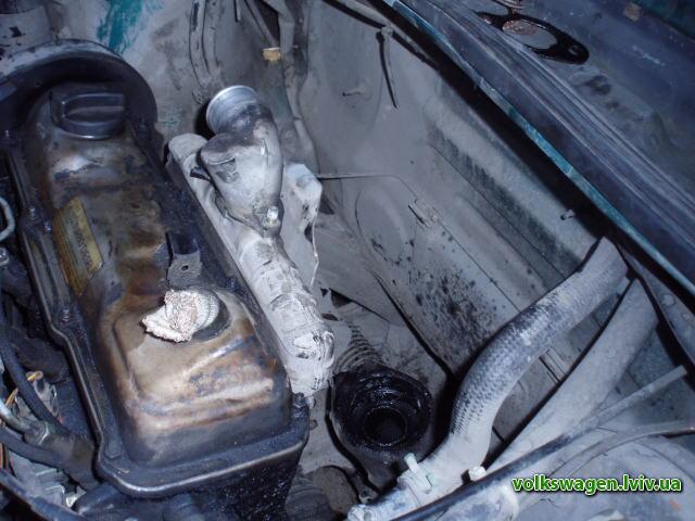

    Ситуація склалася така:
    тиждень назад в вихлопної почав іти густий білий дим, правда з*являвся приблизно на 2200 обертах. Став грішити на турбіну.

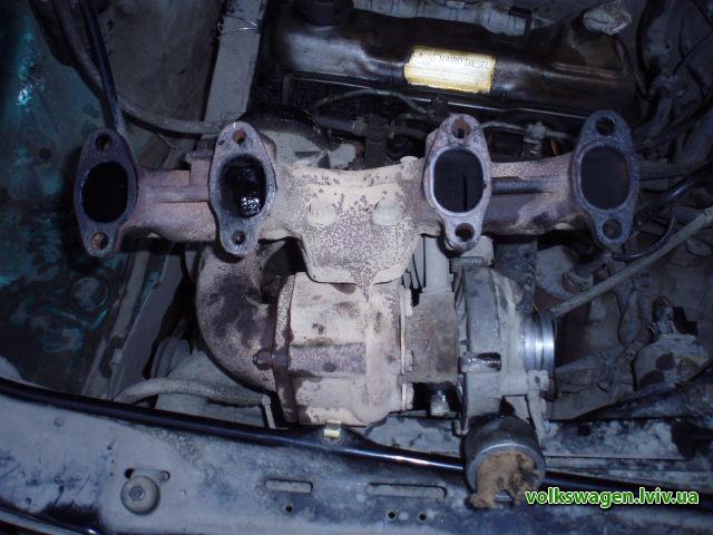

    Сьогодні зняли турбіну і побачили таку картину
    в випускному колекторі з 4 циліндра було дуже багато масла, така сама картина і в блокові (на фото крайній лівий отвір) всі інші сухі. Логічно передбачити якби турба гнала багато масла то воно б було круго, а тут всі інші отвори сухі. До того як сталося мотор брав масло від заміни до заміни десь до півтора літра, перед тим як пішов білий дим прийшлося доливати ще трохи, що дуже сильно насторожило.
    Тяга в машини не змінилася. На з*єднанні з каталізатором бризгало масло аж на захист[​IMG]
    Що може бути?

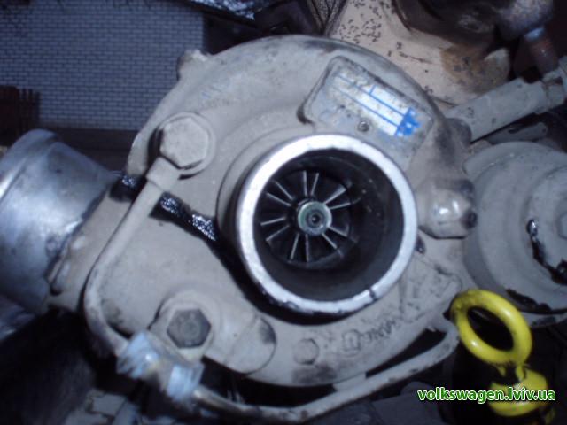

    в турбіні хитаться трохи вал, якби це була турбіна то забризгало весь колектов напевно

    в турбіні хитаться трохи вал ......Міняй турбіну.

    Думаю що вал в турбіні вже давно почав хитатись, бо масло брала
    Можна ще дістати випускний колектор з атмосферника і попробувати завести. Але прийдеться вихлоп трохи переробити
