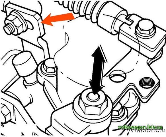

    Скоріше за все змістилось положення троса вибору передачі (червона стрілка)

    А як знайти правельне положення проса, щоб попасти правельно?
  7. Vasintekc
    Vasintekc Active Member
    Відпустити гайку і перемістити трос в інше положення. І так методом проб знайти оптимальне положення. Процедура не трудоємка, тому варто спробувати кілька разів, щоб бачити, чи є хоч якийсь результат.

    Vasintekc - дякую за пораду!
    Сьогодні розігрів добре машину і виставив положення троса - допомогло.
