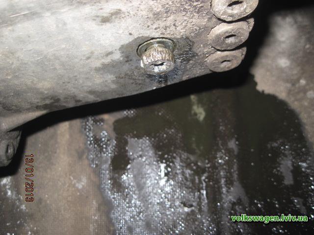

    Загалом ситуація наступна. Треба було перевірити начвність масла в коробці передач. Позаглядава, походив кругом машини, виявив в передній частині коробки такий от болт:[​IMG]
    Ну викрутили ми його з батьком, масельце потекло, закрутили. Сьогодні виїхав. О МАЦЮ РІДНА!!! 1-ша та 2-га передачі треба втикати з такою силою що можна ричаг зломити. Але якось додому доїхав. Ну та це ще пів біди. Заїхав у гараж. Оце ж у вечері сів, завів, задню передачу тик, виїхав з гаражу і ПОПА, задня не виключається!!!!! ЩО РОБИТИ?!?!?! Я так розумію болт був не той і його зачіпати не варто було...

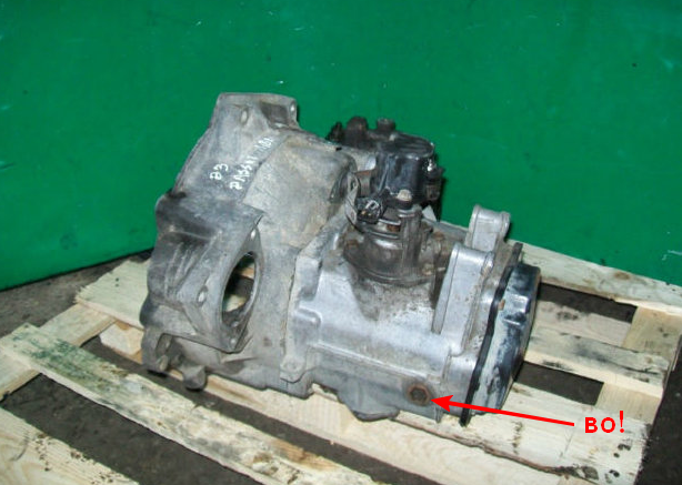

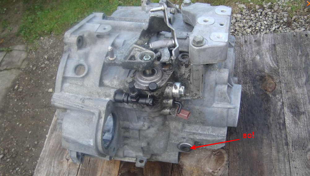

  2. MARTINI
    Болт явно не той. По фото бачу, що то не спереду, а знизу коробки. Чи то оптичний обман? :)
    Спереду в корпусі коробки мав би бути болт під великий шестигранник. Приблизно на 17

    Ні, це болт зі сторони радіатора!
    Про рівень масла я вже визначив, знайшов пробку біла шруса.
    Про переборку коробки чув що дорого, тому подумував придбати б/у, та й поміняти хотілось на 5-ти ступку(чи варто?) От і виліз такий трабл... Одні витрати)))

    Я не можу стверджувати, але мені здається що це болт зливний( просто вже не пам'ятаю). Для того щоб перевірити(і долити масло) потрібно викрутити болт збоку(вивернути ліве переднє колесо) і його добре буде видно. Заливається і перевіряється рівень таким чином, відкрутив болт(збоку), можеш всунути палець і нащупати рівень(заодно і подивитись на якість масла), якщо ні , тоді починаєш доливати масло поки воно не почне витікати. І все.

    Розповідаю ще раз.
    Зявився був незрозумілий гул, порекомендували перевірити рівень масла в КПП, через незнання де знаходиться пробка викрутив болт, який виявляється віссю ричага задньої передачі і викручувати його небажано! Масла не зливав і не доливав, не було потреби. Але після того як викручував цього болта зявились проблеми з вмиканням 1 і та 2-ої передачі, що свідчить про порушення роботи механізму!
    Мартіні, так, болт був там, тільки коробка у мене трошки інша, і викручується не шестигранником, а звичайною хрестовою викруткою!
  9. MARTINI
    Купи на шроті за 100 баксів коробку і не парся
