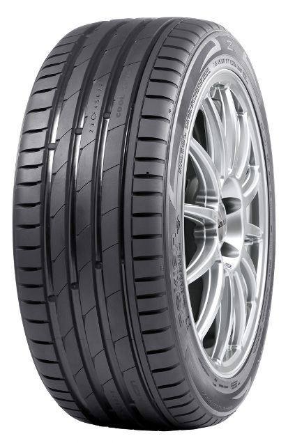

    Вибираю шини на літо.
    Зупинився на цих двох варіантах, і не можу оприділитись, може хтось, шось чув, знає, їздив і т.д ???
    Варіант №1
    235/45R17 NOKIAN HAKKA Z G2 97Y XL
    Варіант №2
    235/45R17 TOYO EXTENSA HP 97V
