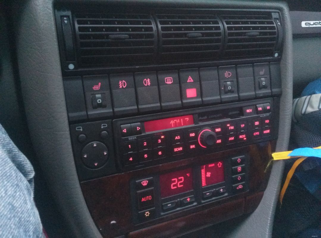

    Ітак вчора в мене були "зоряні війни", або боротьба зі світлом.

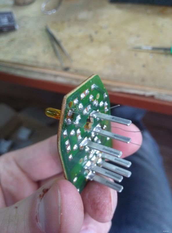

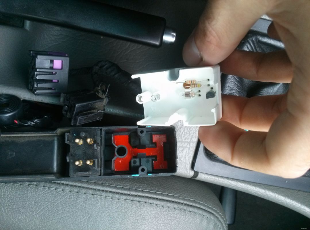

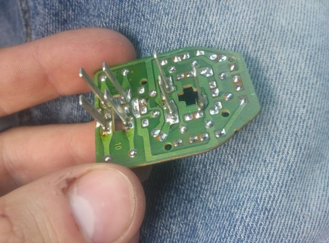

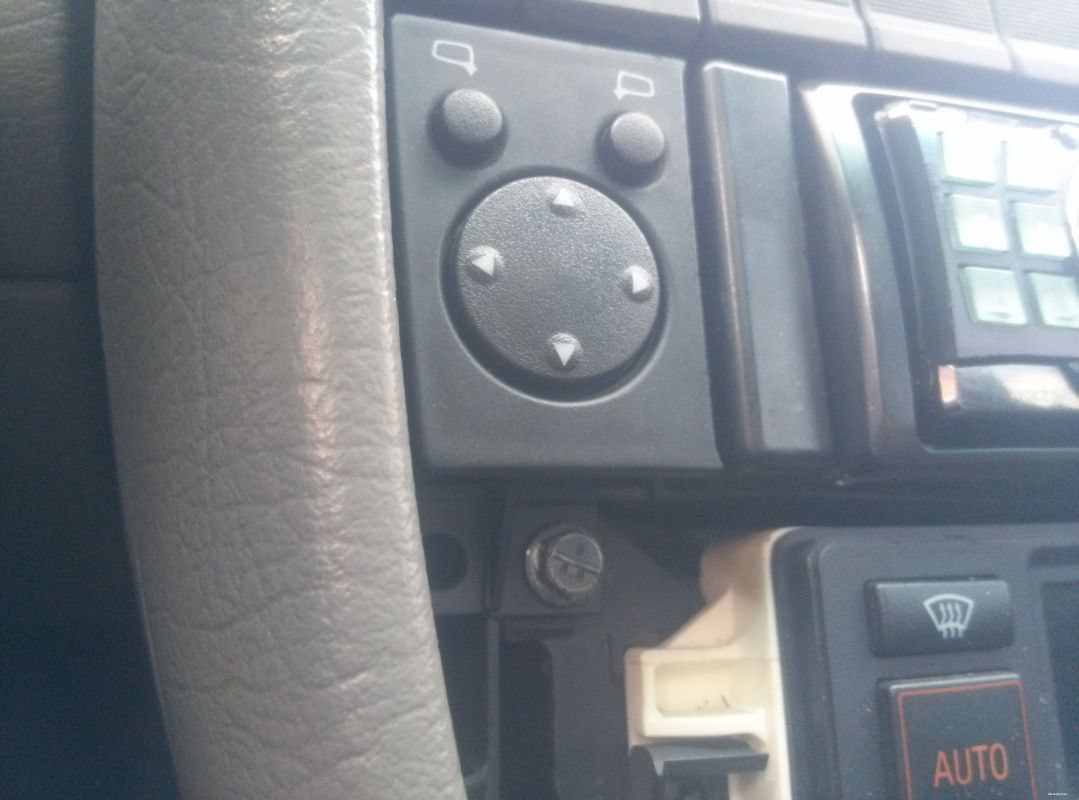

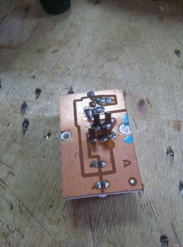

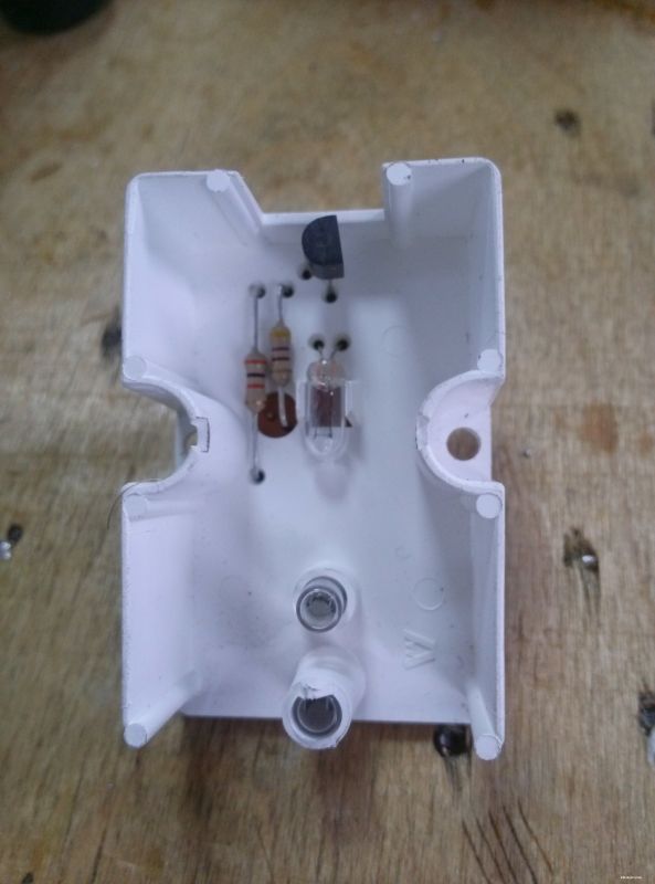

    Вітремонтував підсвітку кнопки регулюванн дзеркал і пдсвітку кнопки блокування диференціалу.
    Розібрав їх, випаяв старі лампочки і впаяв нові.

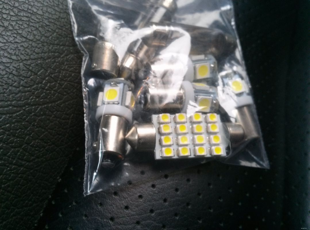

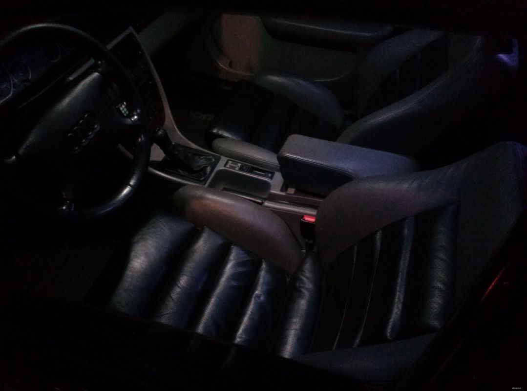

    Дратувало мене також мутне світло в салоні, ну погано видно при ньому. Вирішив поставити всюди світлодіоди. Гарний білий колір і яскраво світить. ТАк холодний колір, але мені при ньому книжки не читати. Зато як сідаю в машину то видно дуже добре! Фото не передає такої освітленості.

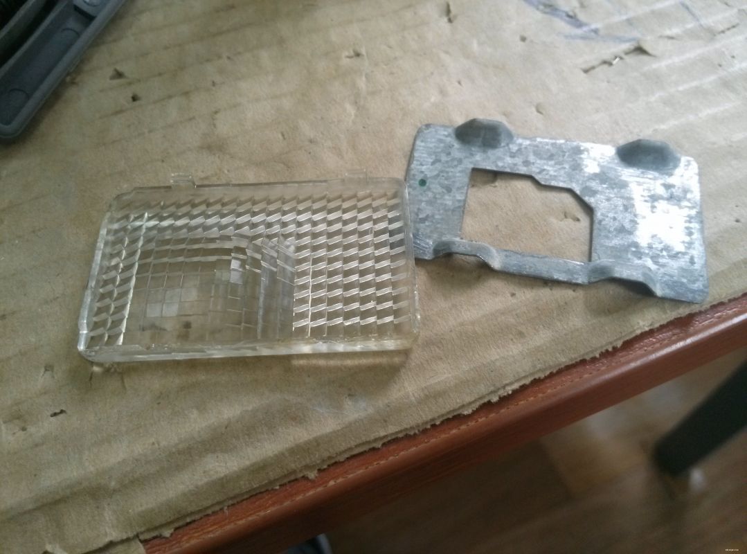

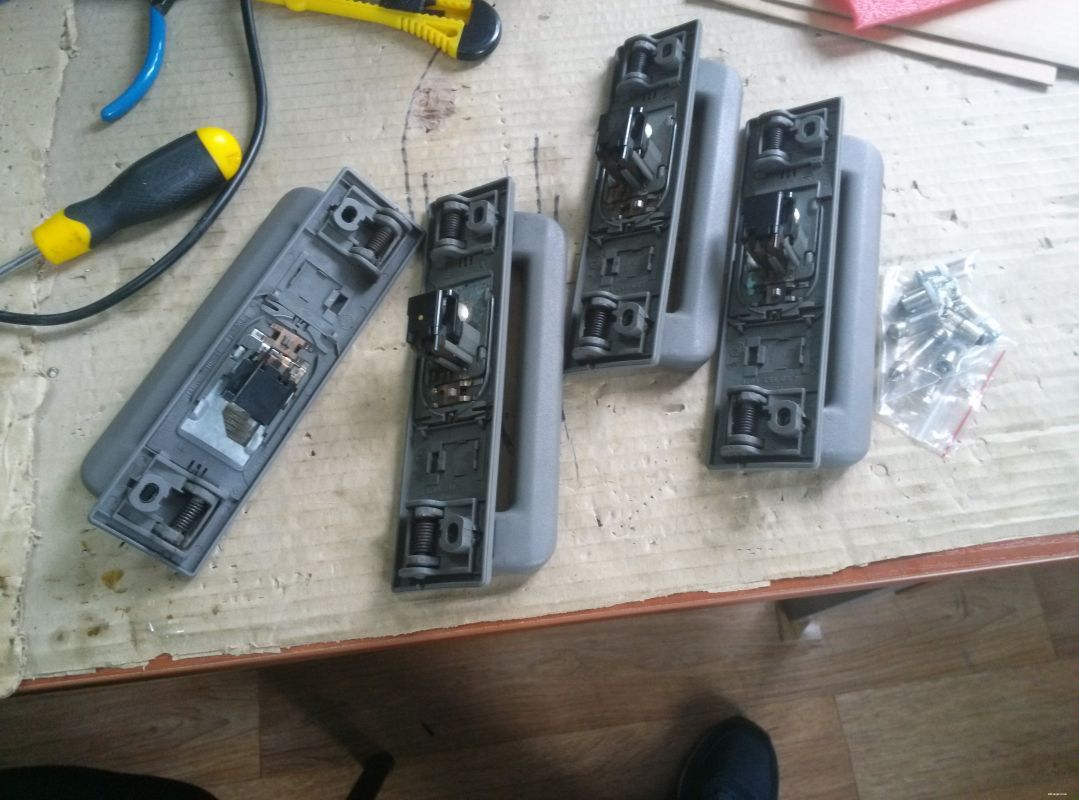

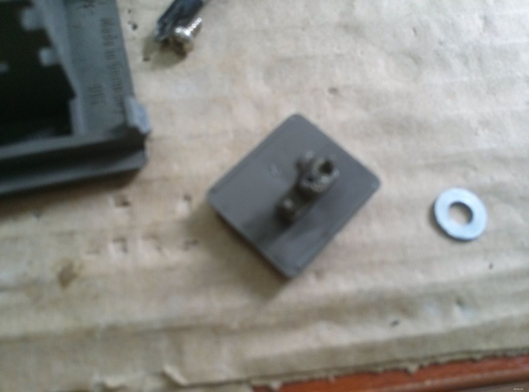

    Лампочки двох ручок не працювали взагалі, а двох погано контачили теж. Все розібрав, почистив контакти, попідтискав їх. Помив гарно плафончики і скельця.
    Тішуся.

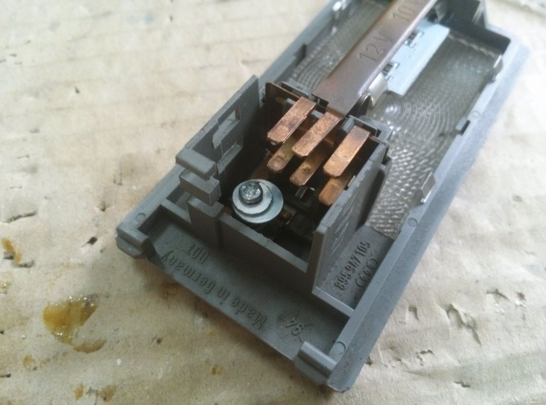

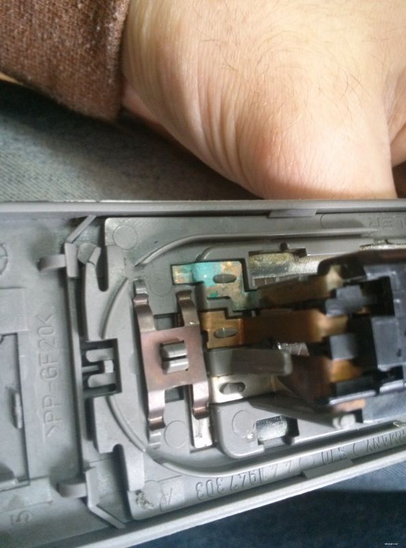

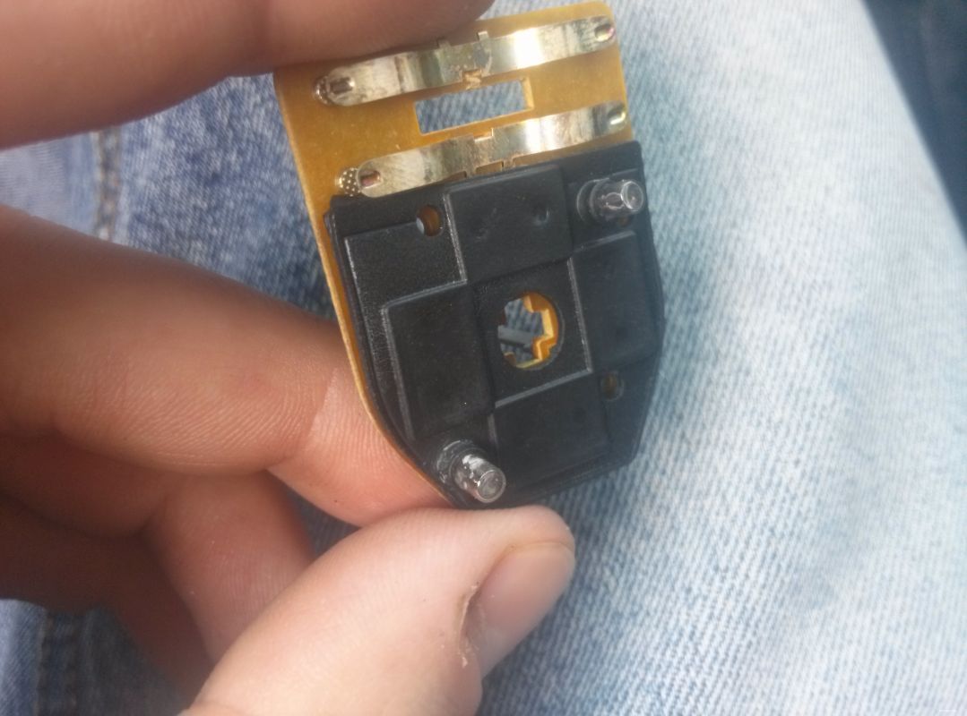

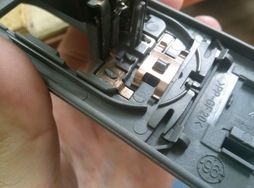

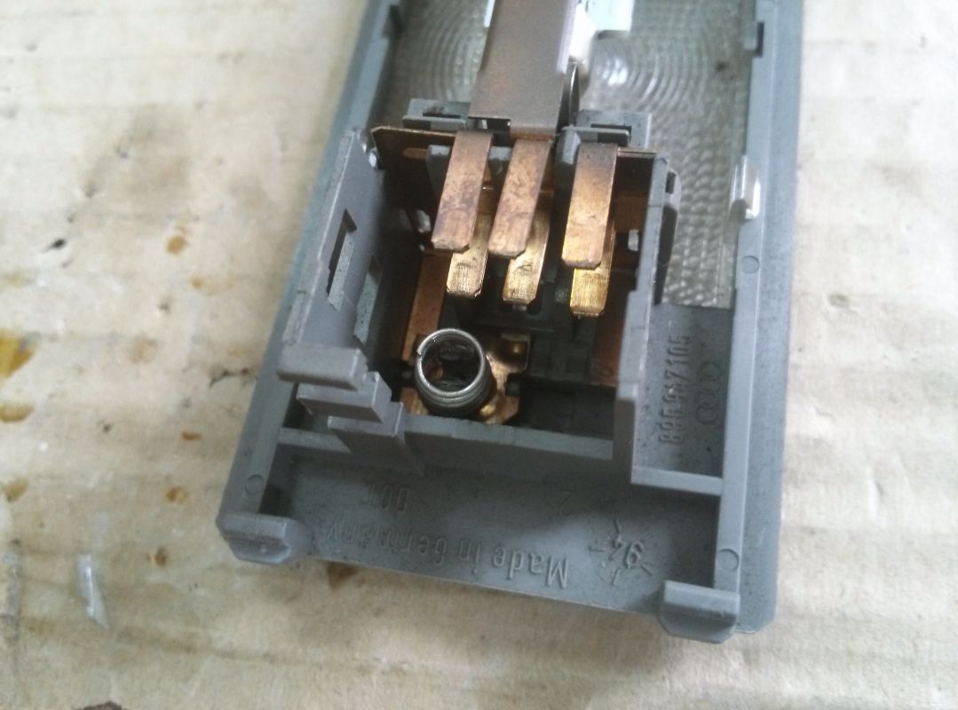

    А з плафоном як завжди була проблема. В монопривідній моїй було таке саме з плафоном багажника. Кнопка з контактною площаткою просто ковзає без защолкувань. Виною всьому зломані вуха кнопки, за які зачіпляється пружинка, яка в свою чергу притискає контактну площадку до контактів.

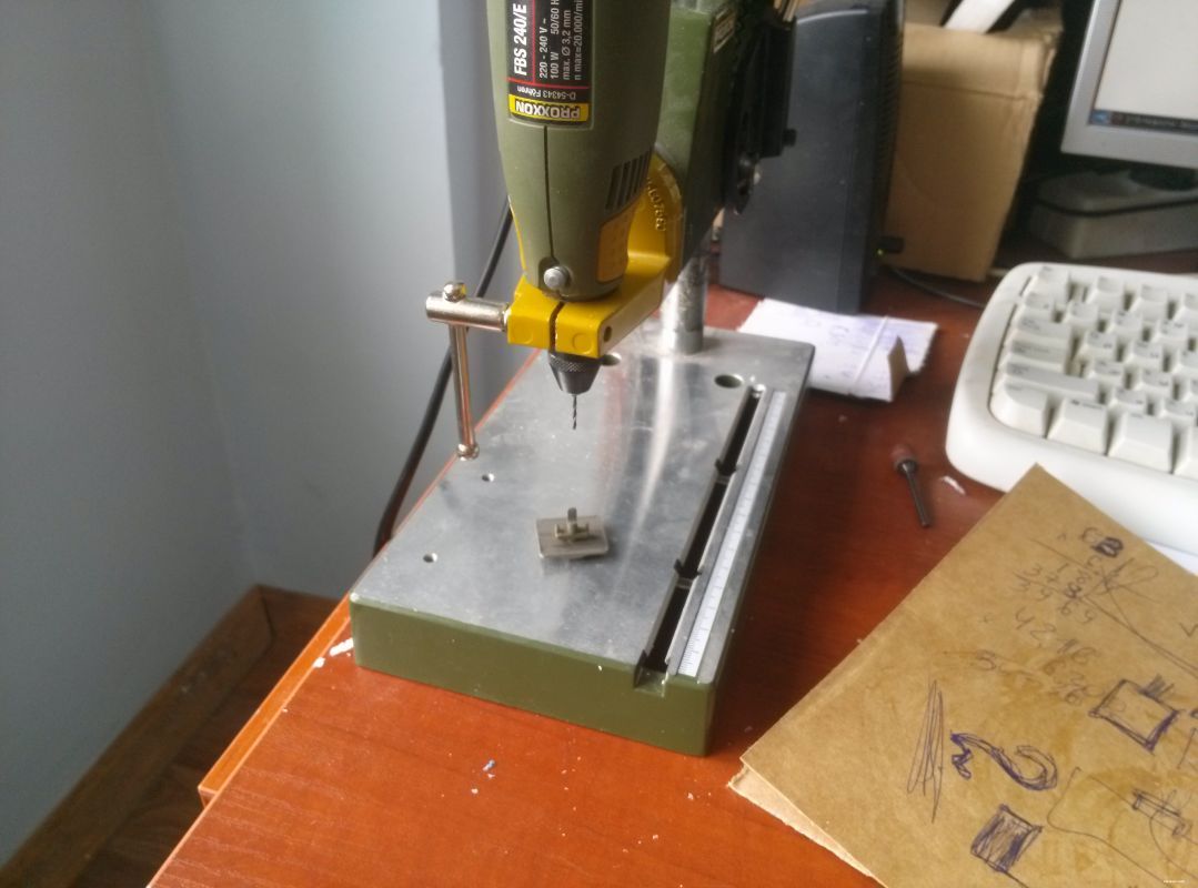

    Вихід - висверлена дірочка в кнопці, через шайбу притиснена пружинка гвинтом "двійкою". Працює краще ніж нове певно)
