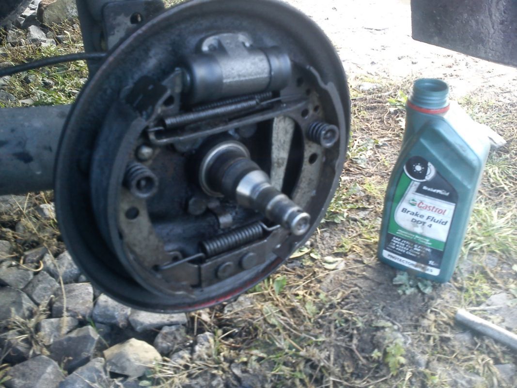

    Заміна заднього гальмівного циліндра

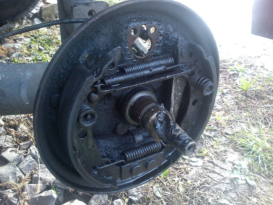

    Останнім часом відчув, що авто погано гальмує, вирішив, що треба поміняти задні гальмівні накладки.
    Коли розібрав, то помітив, що тим накладкам нічого не бракує, їх товщина майже така, як нових. Нові купував на базарі (Зелена) за 170 грн., в той же день відвіз їх назад, забрали їх без проблем.

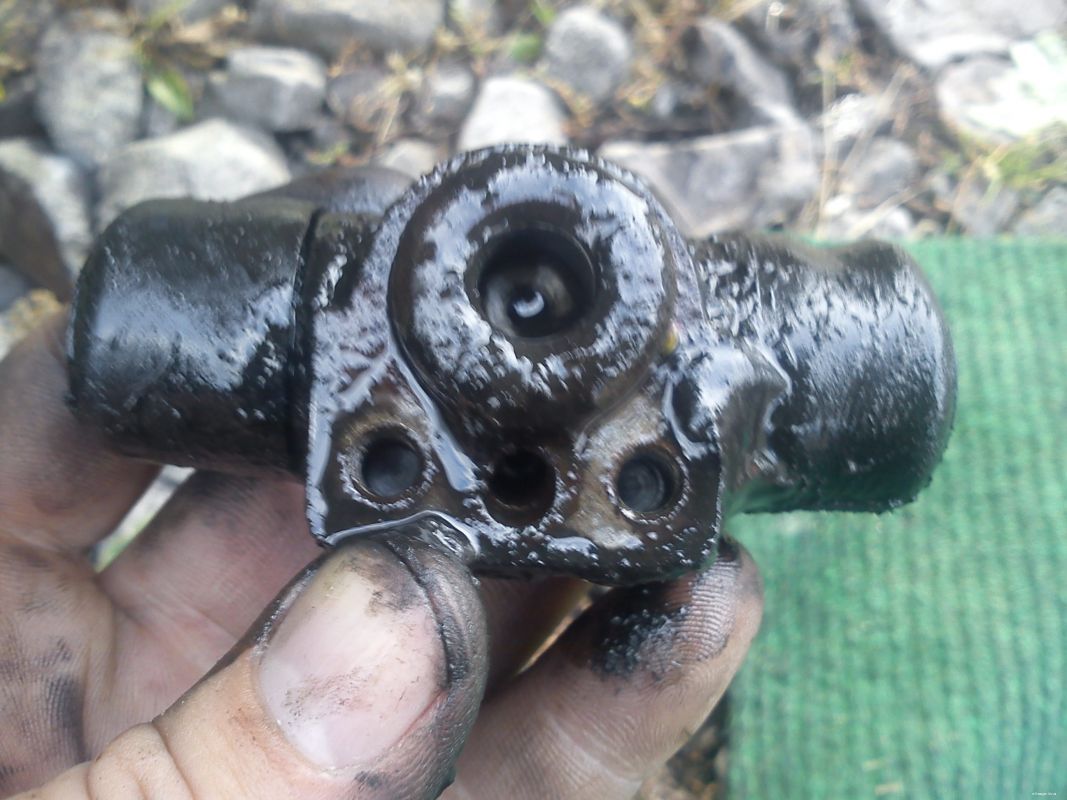

    При знятті гальмівного барабана, було явно видно, що біда криється у гальмівному ціліндрі, котрий протікав
    [​IMG] [​IMG] [​IMG]

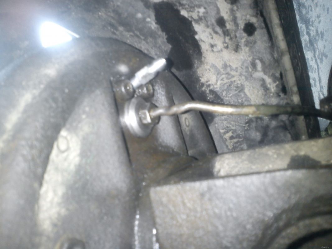

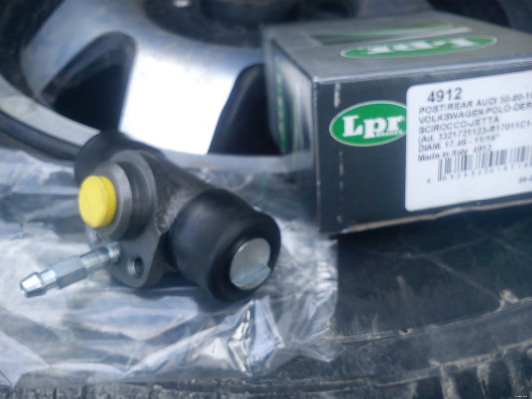

    коли знімав циліндрик, чуть не створив собі іншу проблему, бо щось мене затуманило і чуть не обірвав трубку, що йде до циліндрика. Згодом, згадав, що її треба "зірвати", а далі відкрутити болти кріплення циліндра, і тоді, обертаючи циліндром проти годинникової стрілки - відкрутити його від трубки.
    Циліндрик купив новий на базарі, ціна 80 грн., написано що вироблено в Italy :D
    далі весь гальмівний механізм зняв, витер на сухо в т.ч. гальмівний барабан, а гальмівні накладки ще почистив дротяною щіткої, бо були жирні від протікшої рідини. За відсутності щітки, можна ними потерти об пісок.
    [​IMG] [​IMG]
    освіжив змазку на підшипниках, змазку теж придбав на базарі - 22 грн.

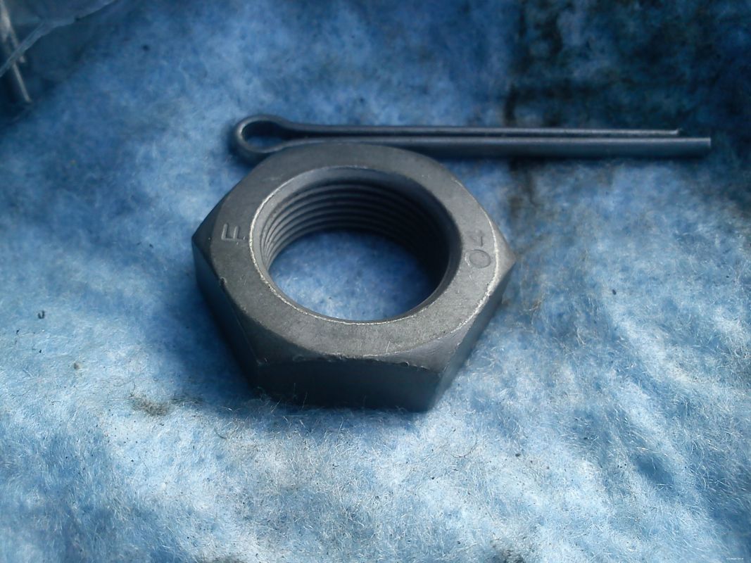

    замінив шплінт та гайку що притягує підшипник. Гайка з мілкою різьбою, вартість однієї штуки 20 грн.
    прокачав ту сторону і вуаля, гальмують всі чотири колеса.
    А ось так виглядає "покручена" трубка, що йде до циліндра, ще трішки і прийшлось би її міняти
    Заодно замінив ремінь генератора, купив на базарі за 40 грн.

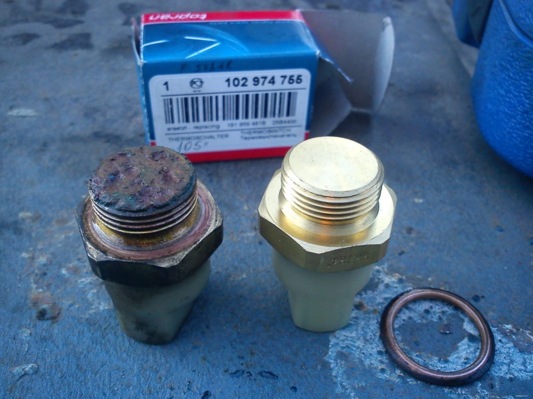

  11. diesel757
    Коротко опишу рішення проблеми з охолоджуючою. Недоліки усунув сьогодні, так як погода сприяла, ну і звісно авто повинно бути на ходу.

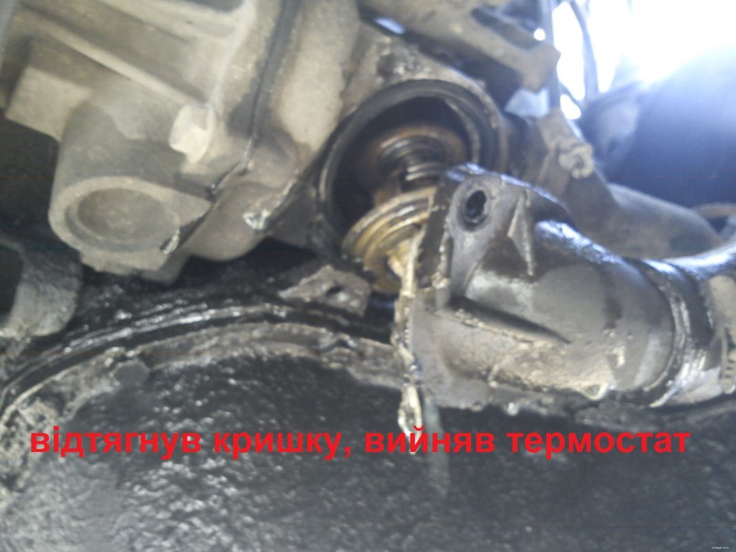

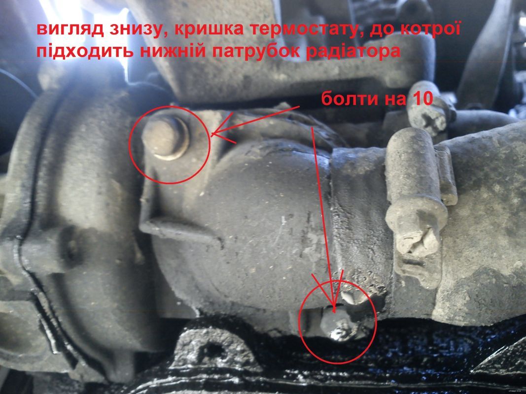

    Заїхав на естакаду, "відпустив" два болти на 10 з кришки термостата (знаю, що можна в іншому місці зливати, але не міг засунути відро), підставив відро, злив тосол.
    після того, коли витік тосол

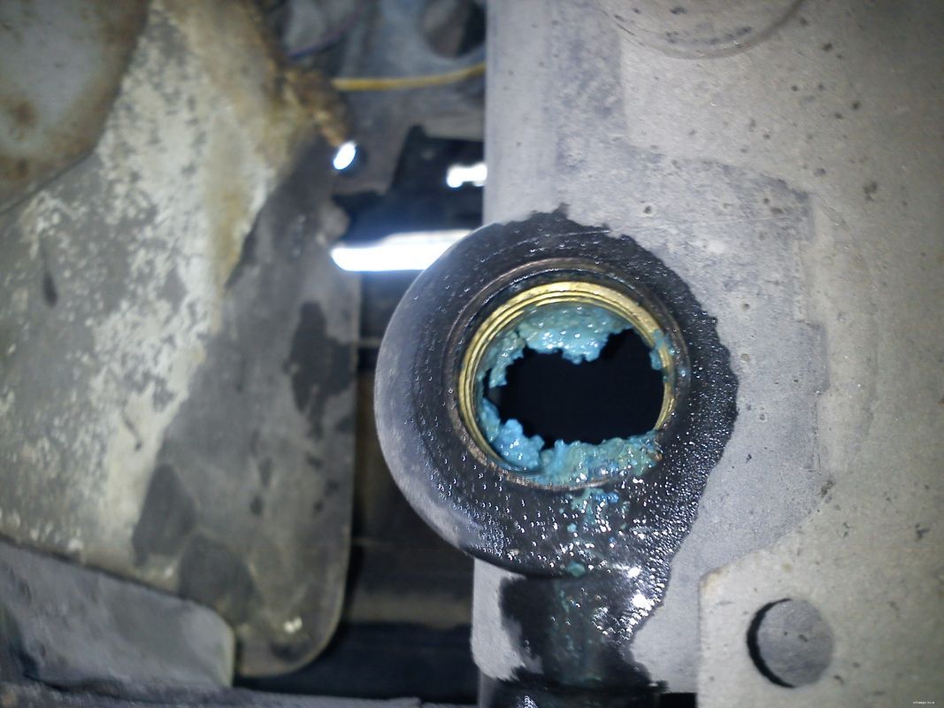

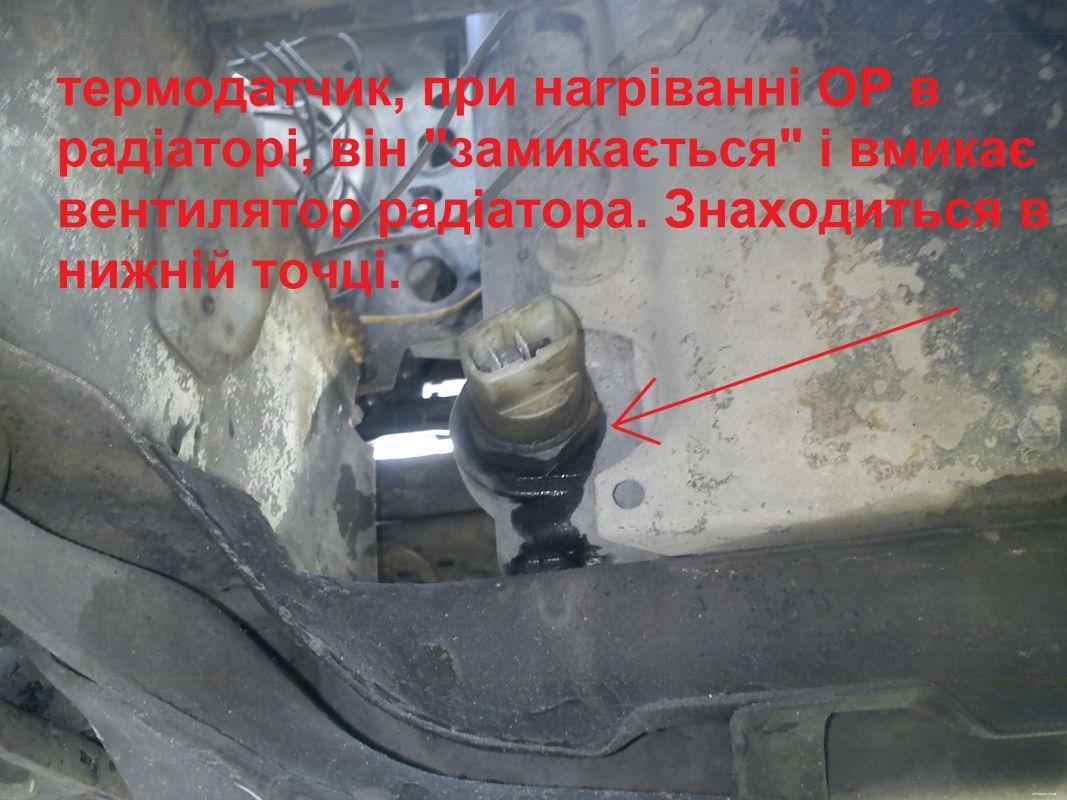

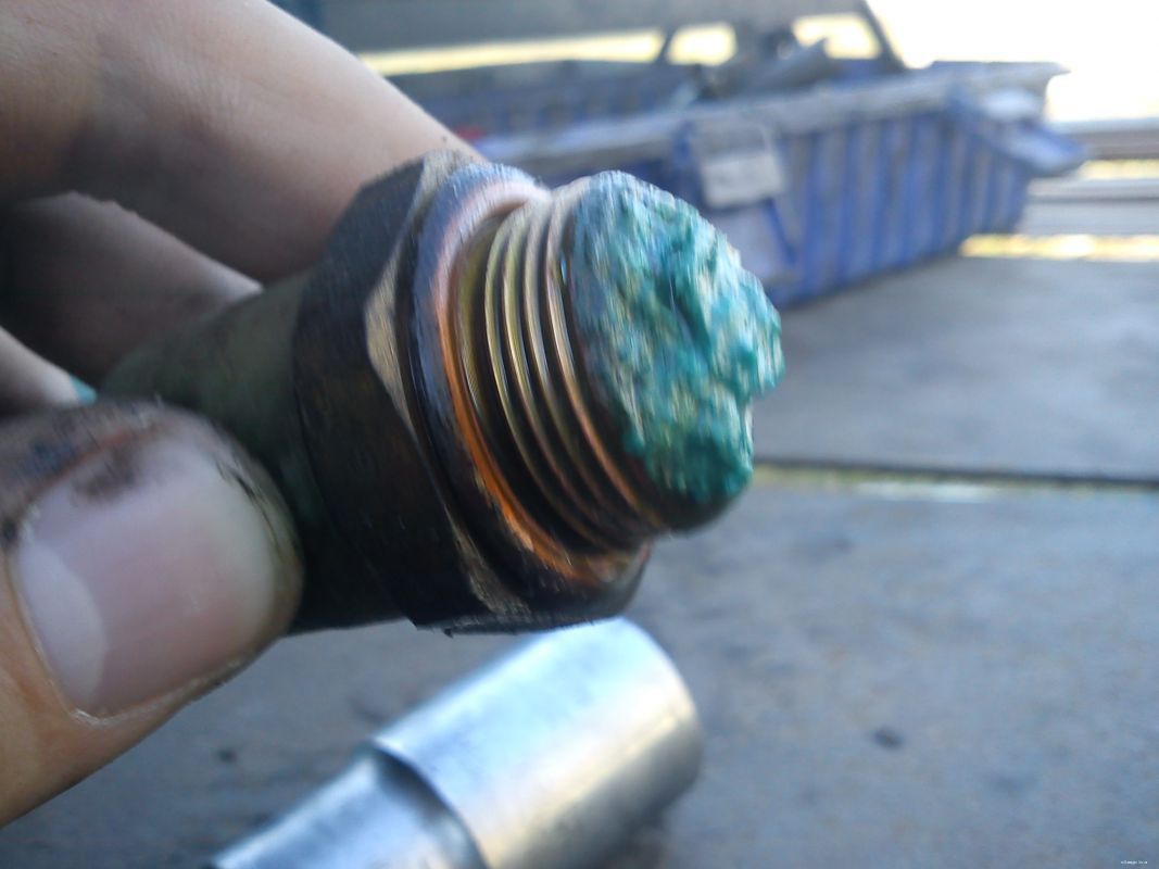

    далі, так як тосол був злитий викрутив термодатчик включення вентилятора
    і ось, що я там (в радіаторі та на самому датчику) побачив:
    повідомлю, одразу, що води не доливав, було залито тосол марки "Аляска". Я би вже давно перейшов би на BERU, але курв@ - дорогувато.

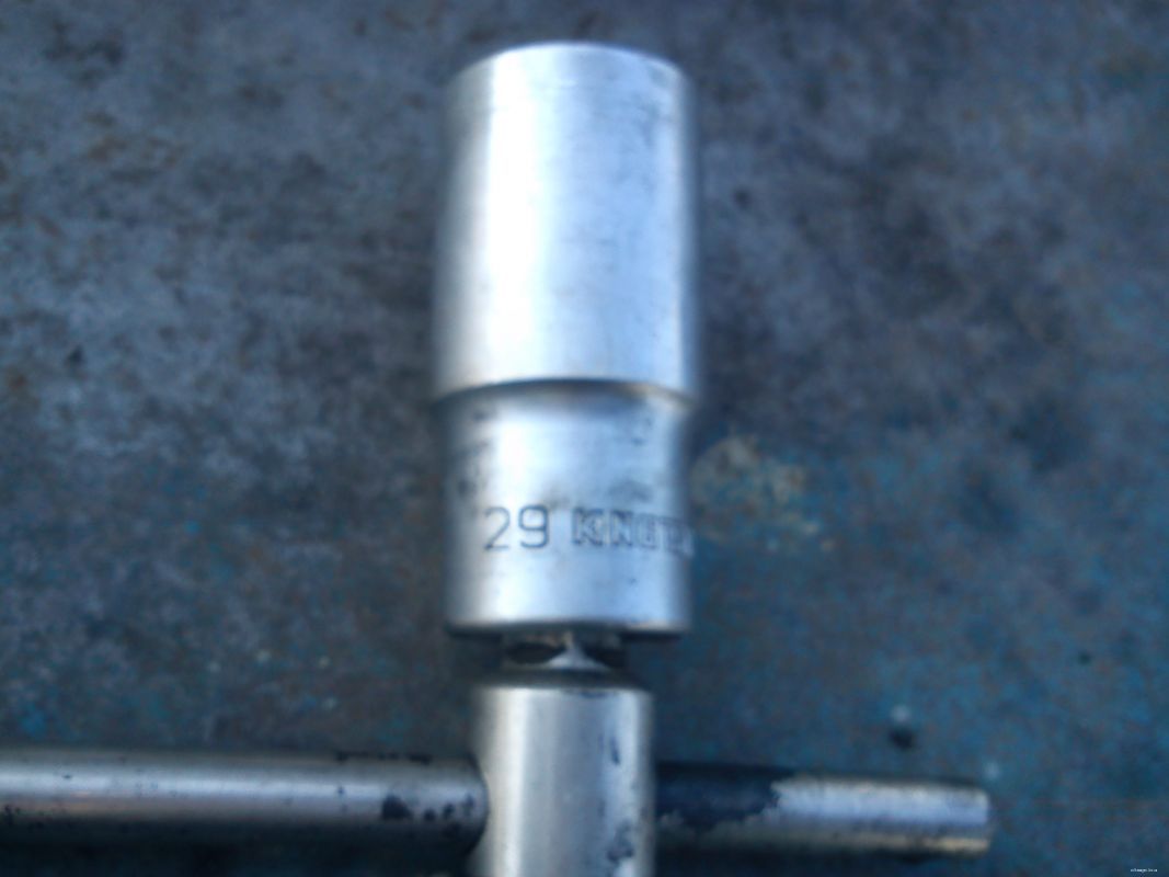

    Відкручував термодатчик спеціальною головкою, колись спеціально купив в м.Біла Церква для цих потреб, головка на 29, але вона глибока і нею суперово відкручувати:
    [​IMG] [​IMG]
    а тут - два термодатчики (чи термореле..... х.з., як правильно їх називати), один - той, що був, почищений від нальоту, інший - новий. Ціна нового 105 грн. на базарі на Зеленій, взяв за 100 гриваків. Кільце мідне, поставив зі старого, бо в комплекті з новим, його не було.
    замінив кришку термостату, вона мала тріщину (до цього був готовий) ще з позаминулого року
    таку кришку придбав б/у-шну на шроті на Зеленій у Володі (ціна питання 20 грн.)
    Посадочні місця термостату протер ганчіркою та обробив герметиком, щоби, не підтікало, бо не довіряю тим резиновим кільцям, що йдуть в комплекті з термостатом (герметик = 35 грн. на базарі на Кривчицях)
    Зібрав то трахомудіє до купи і все.
    Результат: все працю, все гуд, в кабіні тепло, двигун не перегрівається, підтікань ОР не виявлено.

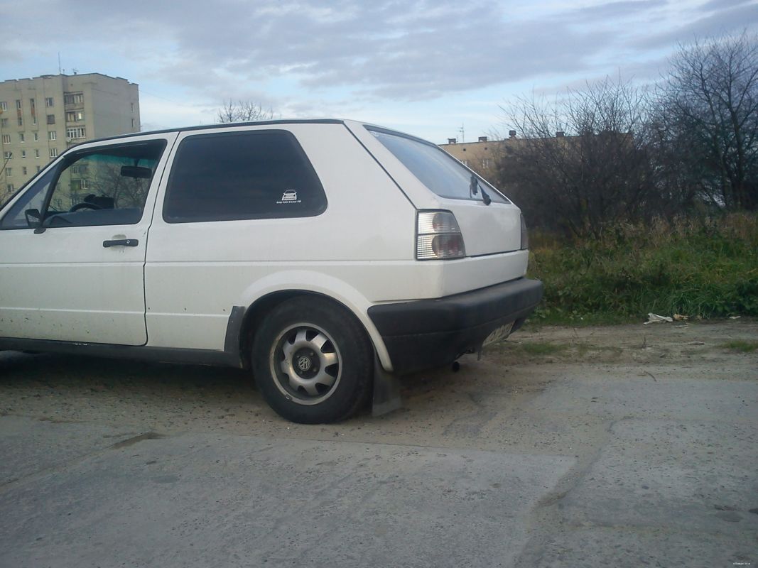

    Сьогодні, повертався з Городка на Львів....
    ....по дорозі "занизився"!
  14. diesel757
    Занижався "правильно"..... в кількості 101 штук.
    П/С/ забрав останню цеглу. Треба ще 3-4 багажника цегли. Шукаю!
