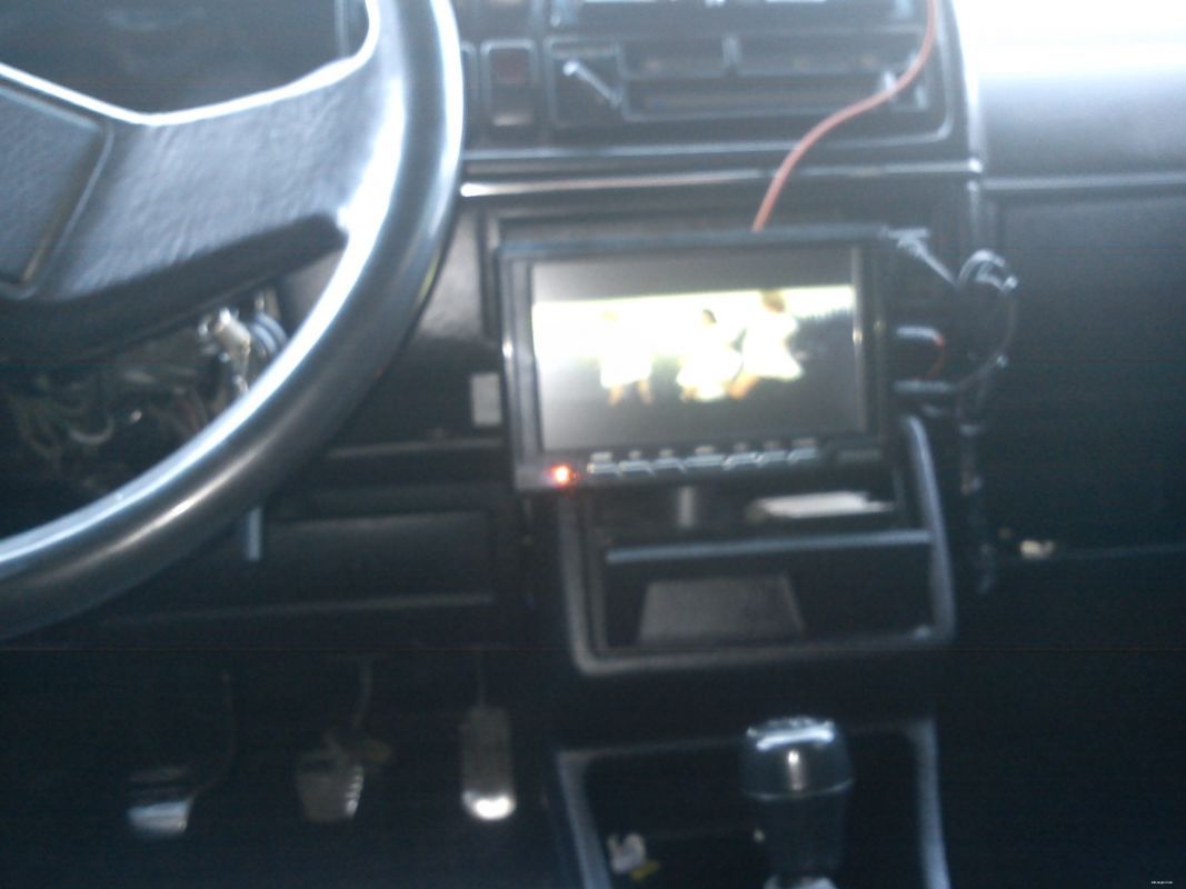

    Заколхозив собі наступний девайс в гольфа, получилось так:
    Придбав на радіоринку ві Львові відеопрогравач Samsung, хоча я сумніваюсь, що то Samsung, але на шильдіку так написано і без помилок :wacko1::lol::wacko1::yahoo:.
    Даний девайс зчитує USB флешки (маю на 4Гб) та SD карти (користуюсь мікро SDешкою на 2 та 4Гб під адаптер). Є ще в того чудо девайса функція TV. На антену, котра йшла в комплекті (під ліпучку і штирьок на 10см) нічого не ловить, хоча спробував зловити 2 канали (ТЕТ та istv), на базарі підтвердили, що та антенка нічого не буде тягнути сказали купувати окремо. Але так як мені ті антенно-фідерні пристрої з оптоволоконними кабелями будуть зайві (це ж не фура, що туда і спутнік можна привальцювати), тому від тої функції відмовився, антенту кинув в кульок і сховав на балконі (жінка колись викине, а я викинути не можу, серце крається:lol:). Є ще модуль радіо-FM, тягне без антени тільки на Городоцькій від Привокзальної до Цирку. Тим модулем не користуюсь, є ж FM в штатній магнітолі. Є ще якісь дві функції, але так і не знаю для чого вони, мабуть щось підключати, чи якесь ДВД чи Адронний коллайдер :lol::lol::lol:.
    Отже, користуюсь лише двома флешками, на одній відеокліпи скачані з ютуба, а на другій фільми скачані через торента. Обидві флешки вставлені переключається пультом, або кнопками внизу, а це зручно, бо немає потреби витягувати і впихати іншу. Фільми йдуть формату: AVI (Audio Video Interleave) - найпоширеніший відеоформат в торрентах, FLV (Flash Video), VOB (DVD-Video File) та може ще якісь, інших не пробував, хоча вроді MPEG4 не грузить. Класно дивитись щось із жахів, чи бойовиків де є класний звук, аж дух запирає. Звісно в русі хіба кліпи, щоби грала музика, співали пісень і на відео не відволікатись.
    Основною фішкою того всього є:
    - звук з відеопрогравача виведений через кабель з роз'ємами джек 3,5" (на фото той колхоз червоного кольору) на магнітолу та відтворюється через усі динаміки, що є в автомобілі;
    - ніде нічого не прикручено і не приклеєно, просто ножка (підставочка) вставлена в поличку бороди та притиснута попільничкою нижньою. За півтора місяця ніразу не падав, а це основне.
    Недолік (а може й це на краще і не є недоліком): пожертвував двома попільничками (нижня прижимає, а верхня просто не відсовується).
    Щодо його демонтажу, то це просто всього 5 секунд: выдсунув нижню попільницю, зняв програвач, від'єднав роз'єм від мафончика і усьо.
    А забув, живлення - від прикурювача, та й без прикурювача цілий фільм можна подивитись.
    Додам ще відео, зазняте телефоном сьогодні:
    http://www.youtube.com/watch?v=GNvsTGZdizA
    Вартість: 500,00 грн. відеопрогравач та 30,00 грн. м'якенький шнур для передачі звуку.

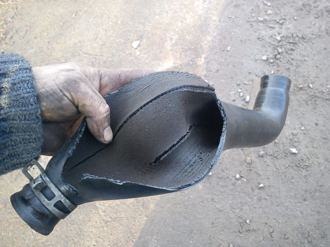

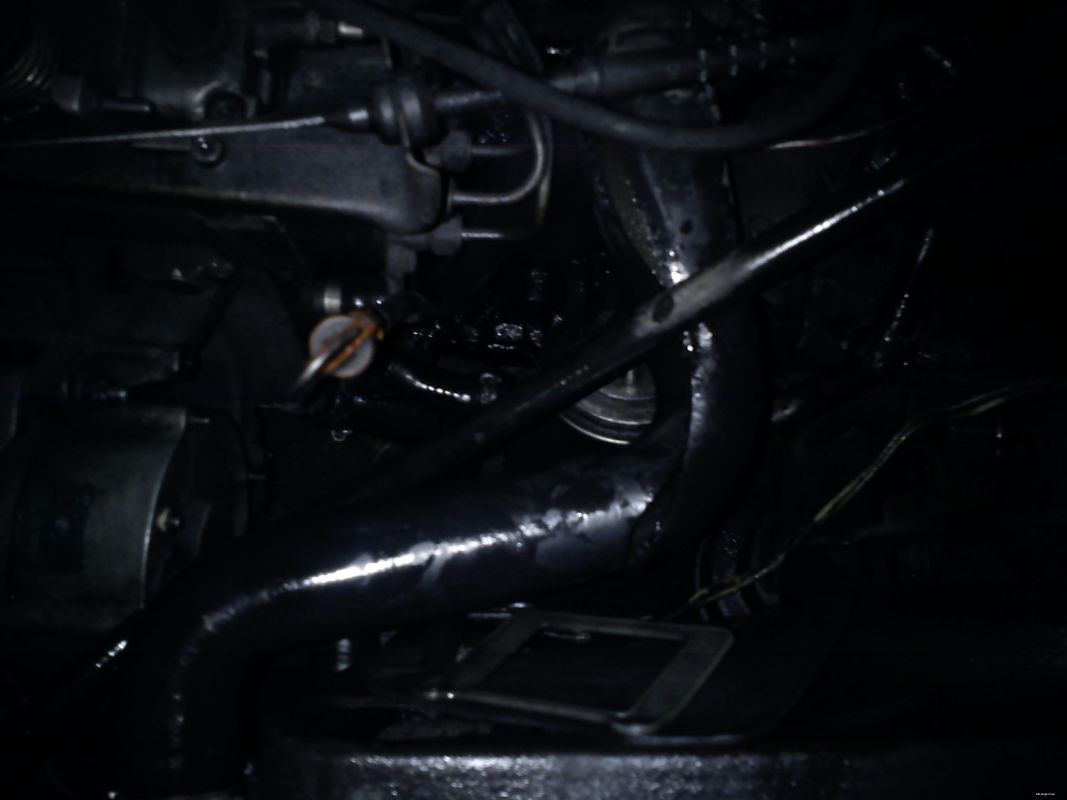

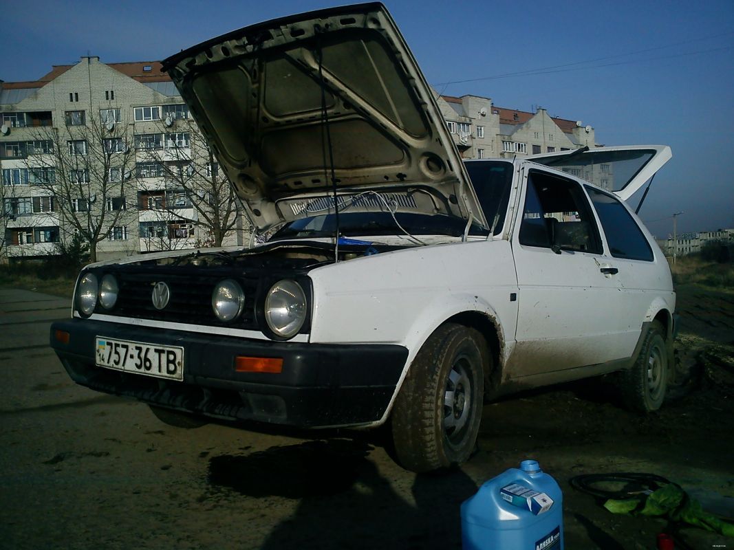

    Виїхав з села, проїхав десь 110 км (під час руху набирав 135 за год.) і на Пасічній на світлофорі стався "alarm" - тиск в системі охолодж. дойшов до критичного (повторюсь: пічка працювала справно, стрілка температури також в нормі) і з-під капота шарнуло паром. Корочче розірвало нафіг патрубок, ось фото пізно ввечері (наслідок ідіот+насос+машина :pardon:)
    [​IMG] [​IMG]
    Постояв на обочині, почекав поки охолоне мотор, плюнув на все, запустив мотор, розігнав до 60 за год., заглушив і пустив накатом (додому лишалось десь 3-5 км) так заїхав на стоянку, а на другий день вже провів заміну патрубка. Ось що з ним трапилось на яву, порвало його як Тузік тряпку

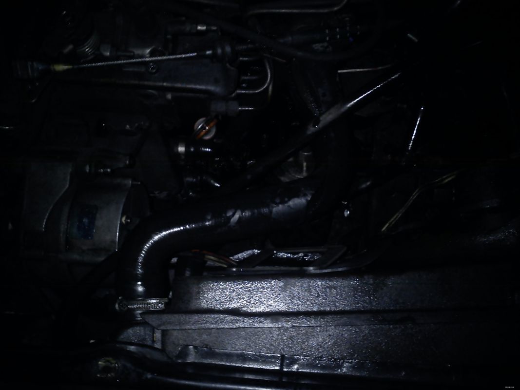

    А ось новий патрубок + 10кг нового тосолу. І заміну вже проводив на пригорку, так щоби вєрняково було :rofl:
    [​IMG] [​IMG]
    но і то НЕ помогло, на думку спадало, що прийшли "вафлі ку-ку-ру-ку" прокладці головки блока, але ознак, як таких не було, тому прийняв рішення, в той же день (31 грудня), замінити радіатор.
    І як виявилось проблема була в радіаторі. В старому радіаторі не по трубках ОР бігає, а по трасах у вигляді тонких пластин. Як показало "вскритіє", ті пластинки були частково заглушені і в основному забиті і навіть проявився потьок в одному місці, тобто тріщина.
    На даний час все окей, але нервів намотало достатньо. Тому, хто уважно читав вищеописане, не повторяйте помилок інших.

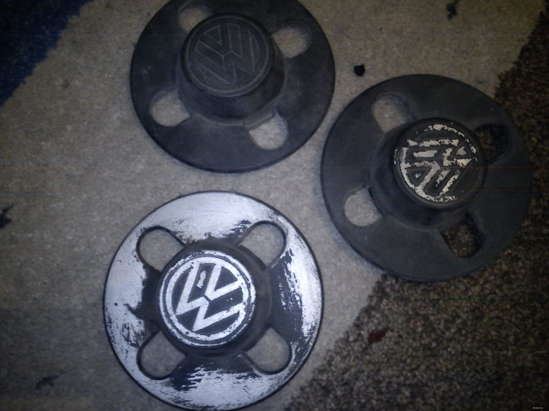

    Куплю ось такі ковпачки в сталюки R13 (фото).
    Потрібно 1 штука. Но якщо хтось продає 4 шт. то візьму, аби ціна не кусалась.
    [​IMG] [​IMG]
  15. Shpuganich
    Shpuganich Місцевий
    На Зелену заїдь, був там недавно їх там купа.
  16. Vexler
    Vexler Аксакал
    в мене теж універсальні стояли. Ідеально підходили!
  17. diesel757
    в мене стояли на сталюках від так званого "крокодила" чи то Б2.
  18. Sasa
    Ковпачки маю. одну штуку віддам за пиво.
