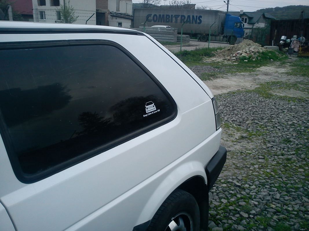

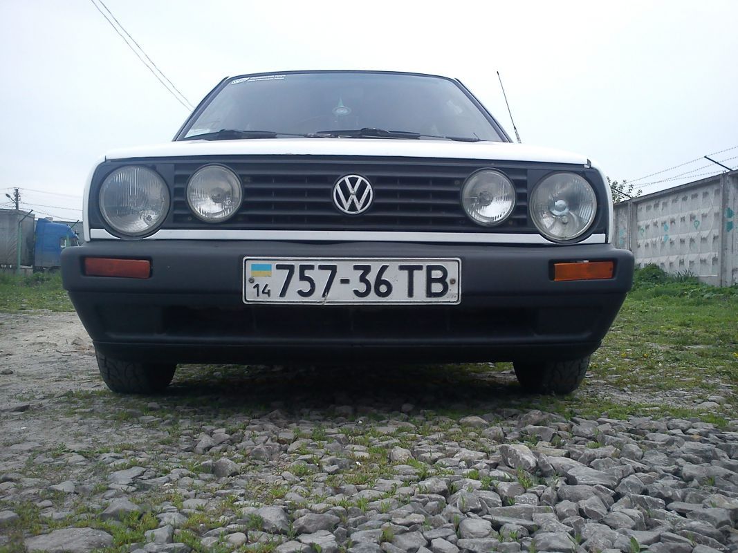

    Освіжив трошки зовнішній вигляд.... :dance2:;)
    - докупив на передній бампер нижню накладку, бо без неї (попередню "погризло" бордюрами) якось не по феншую. Купляв таку яка була раніше, звичайну, без натяків на GTI :lol:, ціна 160 грн (за два куска), на фото можливо погано видно, але вона є :yahoo:
    [​IMG] [​IMG]
    - поновив наклейки клубні, фото:

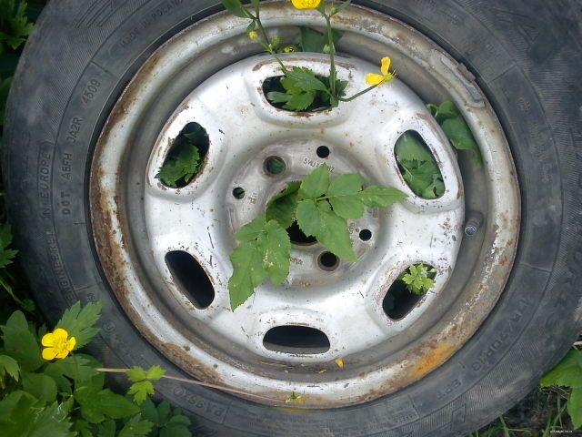

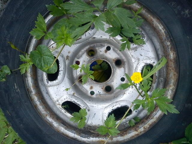

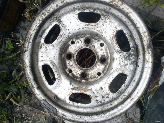

    Реставрація залізних дисків.
    Вирішив цього року підготувати диски до зими.
    Диски залізні, R13, від Б2, той рисунок мені більше подобається, ніж натуральні Г2 Дж2.
    Отож, реставрую не спішно, і хочу їх до путя привести, відповідно тут буду питатися, які матеріали краще використовувати. По мірі виконання роботи, сюди буду закидувати звіт.
    Ось фото всіх 4-х дисків до!, тобто їх ганебний стан. Два з них, ще треба "розути" та відкатати.
    [​IMG] [​IMG] [​IMG] [​IMG]

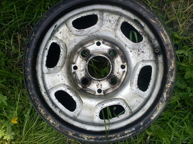

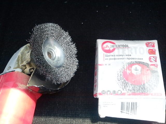

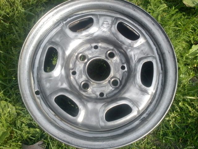

    на сьогодні пощищено від фарби лише два диски, використовував болгарку і щітку для болгарки. Ось так получилось з двома дисками.
    чистка тих двох ще не закінчена, далі буду наждачкою терти.

    Спрезентуй менi ще такi налiпки-з мене пивко) незнаю як там твоя насадка на болгарку, але важай щоб не поробив там рiвчаки глибокi- бо забембаешся потiм вишкурювати

    Я розумію, що самому робити мене теж "перло", але чесно не з дисками.
    Мені здається краще на "піскоструйку", оскільки я теж "тер болгаркою" і руками(наждачка) толку на 1 рік(а то і менше).
    П.С. Перевірено не один раз, як на Гольфі робив, так і на пасіку.

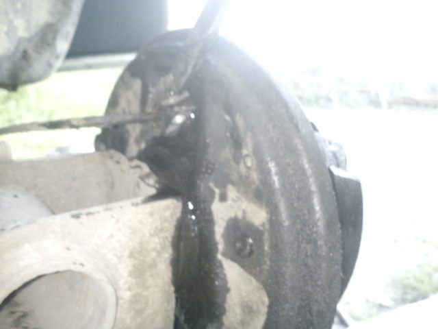

    Спідкала мене сьогодні невдача, з обіду треба мотнутись в село (туда назад по 100км), а в задньому колесі потік тормозний циліндрик. Причому, так обільно потекло.
    Як краще (простіше) поступити:
    - міняти циліндрик в зборі? (але тут можна напаритись з відкручуванням, бо маю чуйку, що прикипіло.)
    - чи міняти тільки внутріності, тобто ремкомплект?

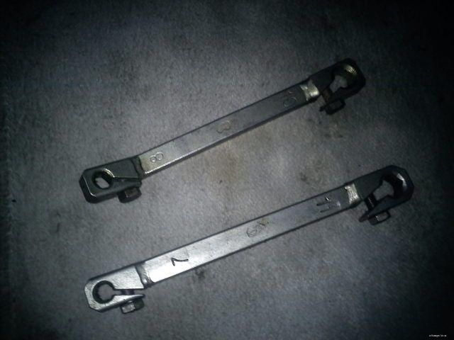

    - а також придбав собі 2 шт. ключиків для штуцерів та тормозних шлангів, вартість одного 35,00 грн. Ними дуже зручно було відкручувати штуцера та трубки. (Бо колись мав гіркий досвід відкручування звичайними ключами, потім в рух йшла болгарка, дрель)

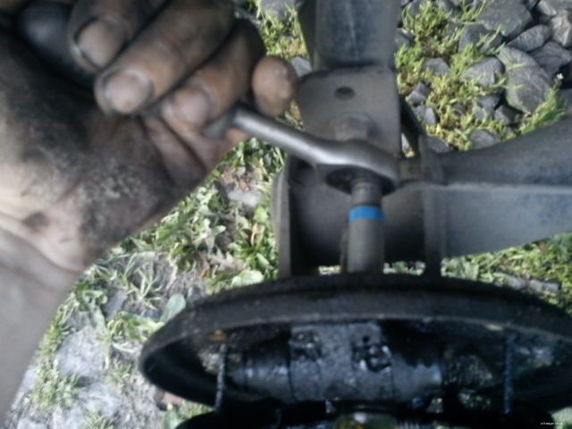

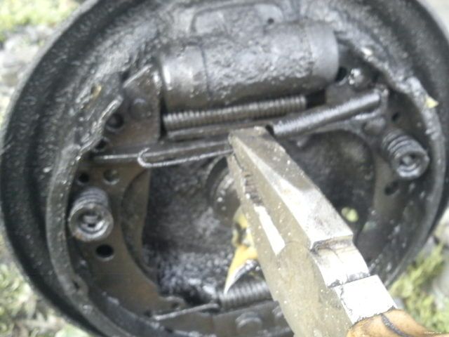

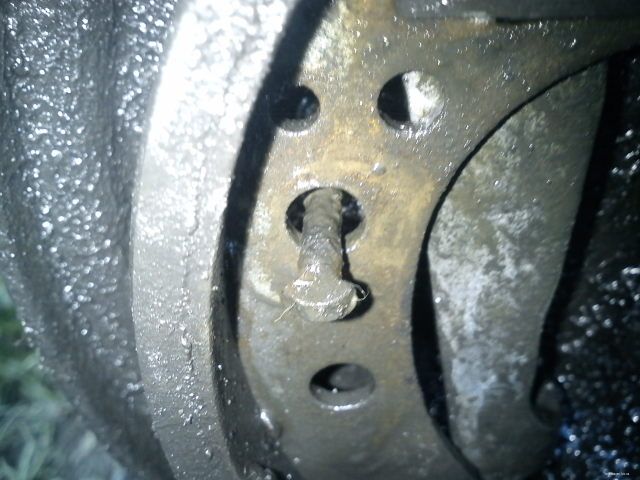

    Зняв заднє колесо і побачив ось це:
    всередині весь барабан був залитий ДОТ-4.
    Відповідно, зняв барабан (зняття описано десь на початках при заміні підшипників задніх).

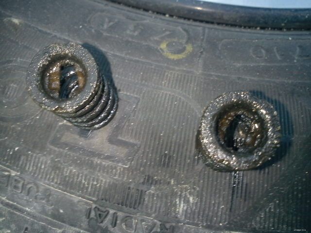

    Плоскогубцями зняв пружину:
    а також познімав ті дві пружинки (методом: притиснув, провернув і вуаля), ось вони вже зняті
    а на цих фігнюшках (штоки) ці пружинки сиділи, та притискали колодки

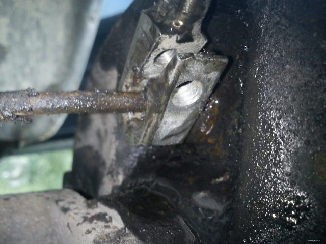

    Більше нічого не знімав, щоби потім той конструктор "лєго" не збирати в темноті. Просто, стиснув циліндрик, та наклонив тормозні колодки на зовні, не витягуючи їх. Після цього, обережно та ніжно без різких рухів, купленими спец.ключиками відкрутив штуцер, та металеву трубку від ЗТЦ.
    оскільки, сам ЗТЦ був прикручений болтиками з шапочкою на 10, то вважаю, що мені повезло, бо десь читав що він прикручується на шестигранник, тому відкрутив без проблемно
