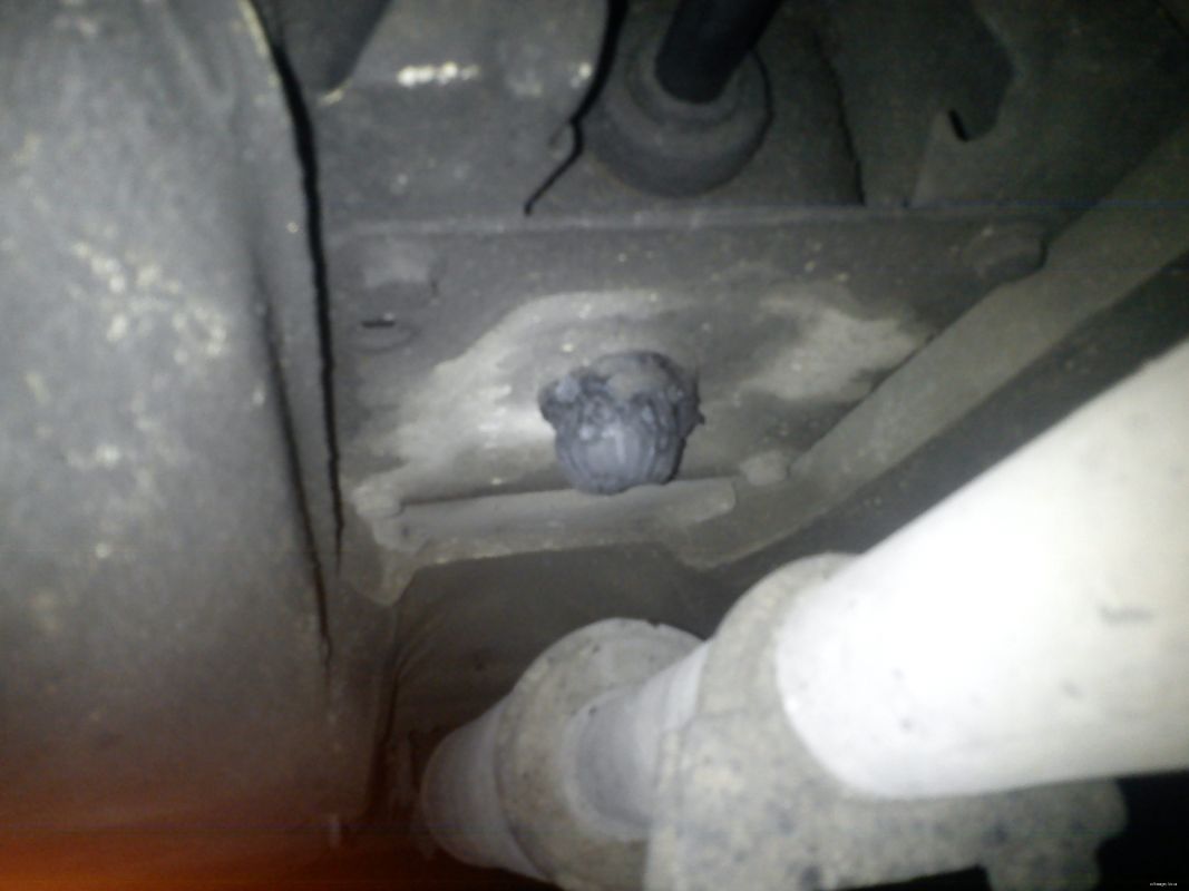

    І так, спіткало мене сьогодні "напів-лихо", їхав ввечері в Ходорів, заїхав на АЗС в Миколаєві, все було гуд. Заправився, намагаюсь виїхати, а мій трактор - не хоче, не вмикаються передачі, почав провалюватись ричаг переключення КП.
    Але з терпінням, якось доїхав в Ходорів, там на зворотньому шляху заїхав на естакаду і побачив ось це
    А простіше - про!палась кришечка (сфера, захист, чи як там її обізвати). Розташоване воно на днищу, під кулісою.
    Оскільки була ніч, то вирішив нічого не робити (не мудрити), у Львів їхав так, наче Ланосом постійно в режимі ввімкнення задньої передачі, бо треба було ричаг тягнути вверх.
    Тепер порадьте, як то все "вилікувати"? Чи є таке б/у?, Чи брати нове? Ну і основне питання - чи можна замінити лише ту оболочку, що загубилась чи відламалась (показано червоною стрілкою і кругом її місце, де вона була ізначально)???, чи треба міняти пластину в зборі з тою оболочкою (показано зеленим контуром)?

    Треба буде купувати нове))))). Я б радив перебрати заодно кулісу, я собі робив за даним мануалом все гарно розписано і є номера деталей які потрібно буде придбати. http://vwts.ru/forum/index.php?showtopic=127413

    То все класно, але механізми переключення передач бувають різні! в мене на 1,3 інакша. Перед покупкою деталей переконайся що ті деталі підійдуть. а ще краще, спочатку старі зняти, і тоді дивитись, що треба міняти...
  15. Shpuganich
    Shpuganich Місцевий
    Ну то екзіст в допомогу, а що там може бути різне? Хіба в тебе 4 ст. Це мануал для пяти ступки. На самій коробці трохи інші тяги і вроді все.

    І так, зробив, мудохався від обіду і десь до 19.00 год., робив в Кривчицях на естакаді, на заправці.
    дякую, ще раз, тобі Котику, що під'їхав та виявив мені ще одну несправність :good:
    1,6D і 1,8 (1,6) бензин - все однакове, за винятком паливної системи, там мотори однаково розміщені, а вот 1,3 - там є нюанси.
    Доповідаю - зробив, все гуд, все ляля, все чудово і все супер. Звіт (фотозвіт) закину завтра, можливо буде комусь в допомогу.
    Опишу коротко - робота не є трудомістка, але мудохарна...., наче конструктор, який складаєш в перший раз.
    Shpuganich, тобі дуже дякую за ссилочку - помогла. Напиши в ПП свій номер тел., хочу під'їхати і взяти то лекало + хочу проконсультуватись, бо получилось так, що 5-та не вмикається, натомість заганяє в 3-тю. Але, суперський позитив в тому, що тепер, коли сяде жінка за кермо, то не буде замість 1-ї вмикати R-ку. Тепер, вони чітко розмежовані згідно інструкції по експлуатації.

    Рома глянь довжину цієї тяги пластикової 5ст-74мм 4ст-86мм
    http://vwts.ru/forum/index.php?showtopic=127413&st=20
    Або ще промежуточний ричаг глянути та желізяка що на фото зліва.
    Це єдині відмінності в 4ст і 5ст.
