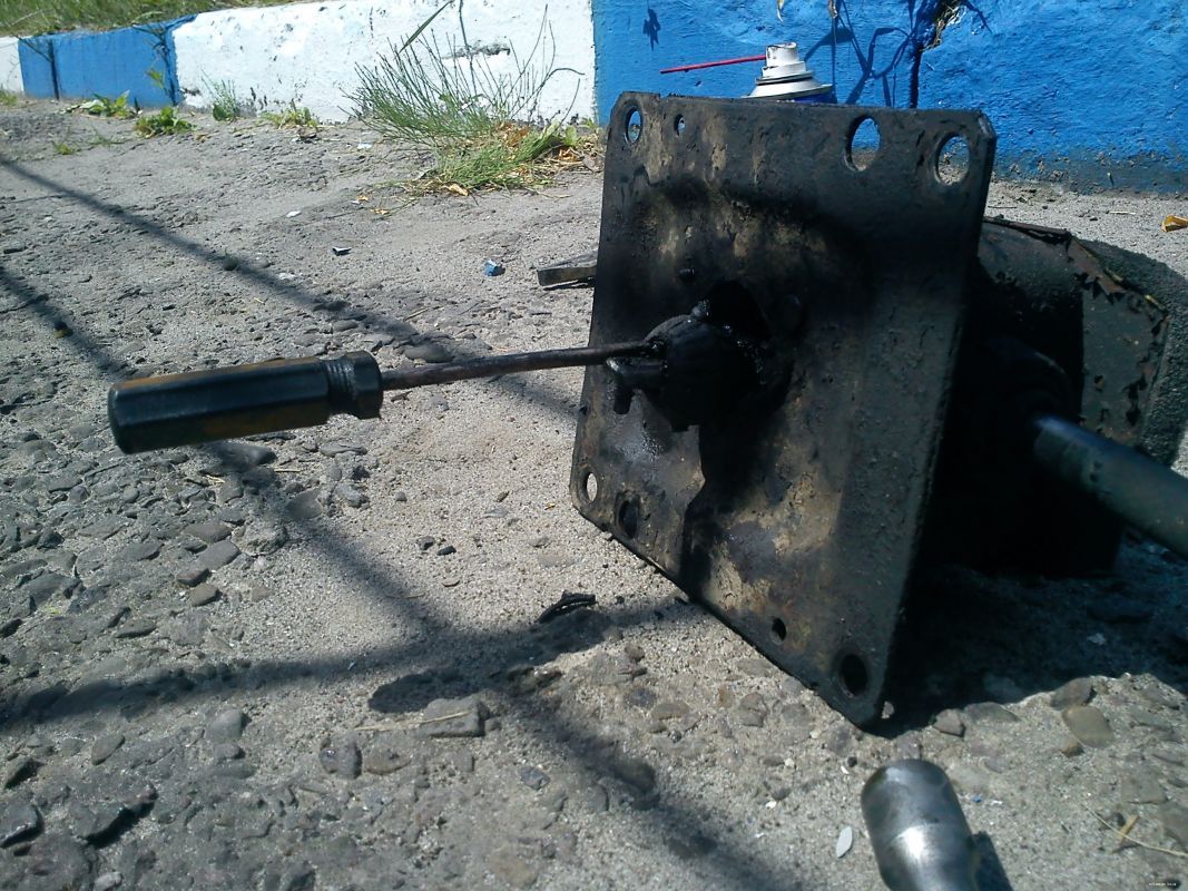

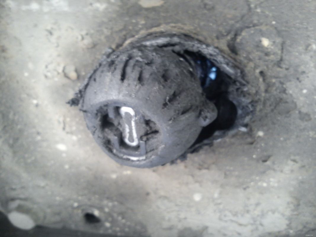

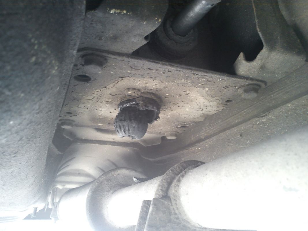

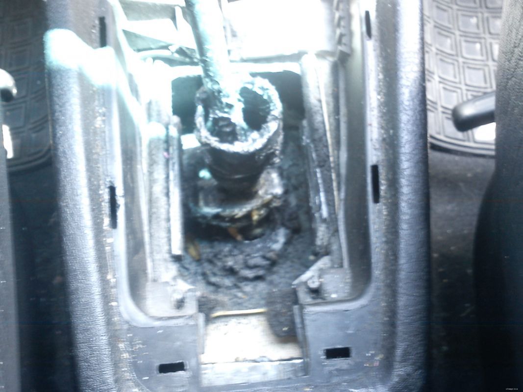

    Ремонт куліси Г2 (зняття, переборка)
    Нагадаю, почалось з того, що проламалась кришечка в днищі корпусу куліси.
    [​IMG] [​IMG]
    по моїх підозрах, це вже давно повинно було відбутися, оскільки в тій пластикові кришечці, були вже дирки, ще кілька місяців тому, через ті дирки задував ВДешку, щоби нормально включались передачі :lol::lol::lol:, через ті отвори туди попадв бруд, грязь ітд.
    Роботи виконував на естакаді, робив сам, не спіша, з перекурами, зайняло все це 5-6 год. Робота не є складна, але її треба акуратно виконувати, і в якісь мірі, мені нагадало конструктор з дитинства :wacko1:.

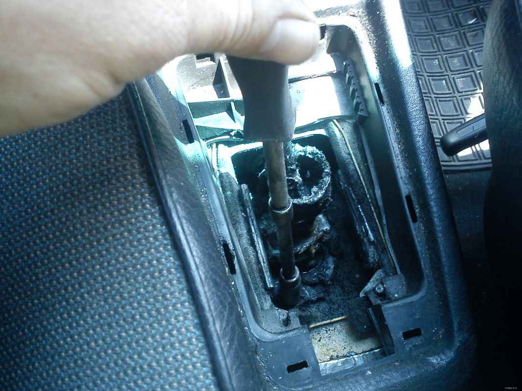

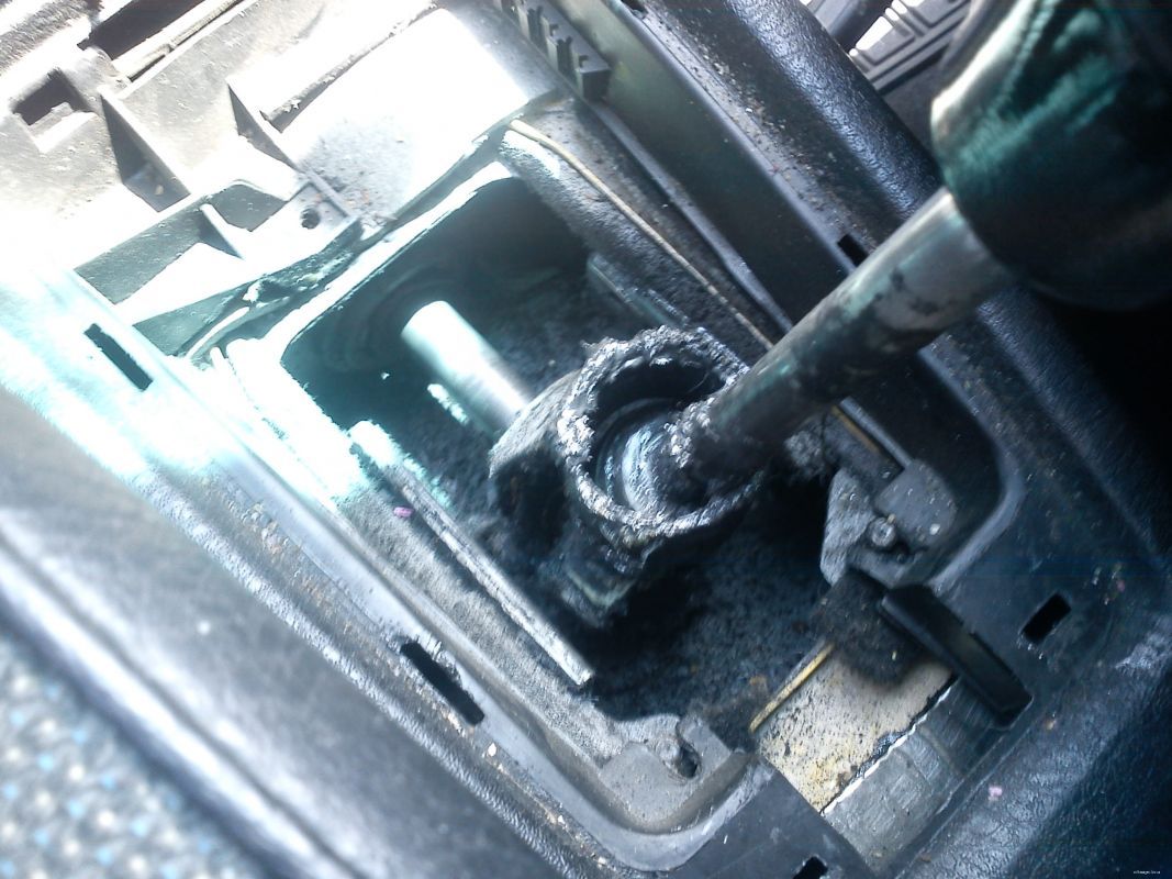

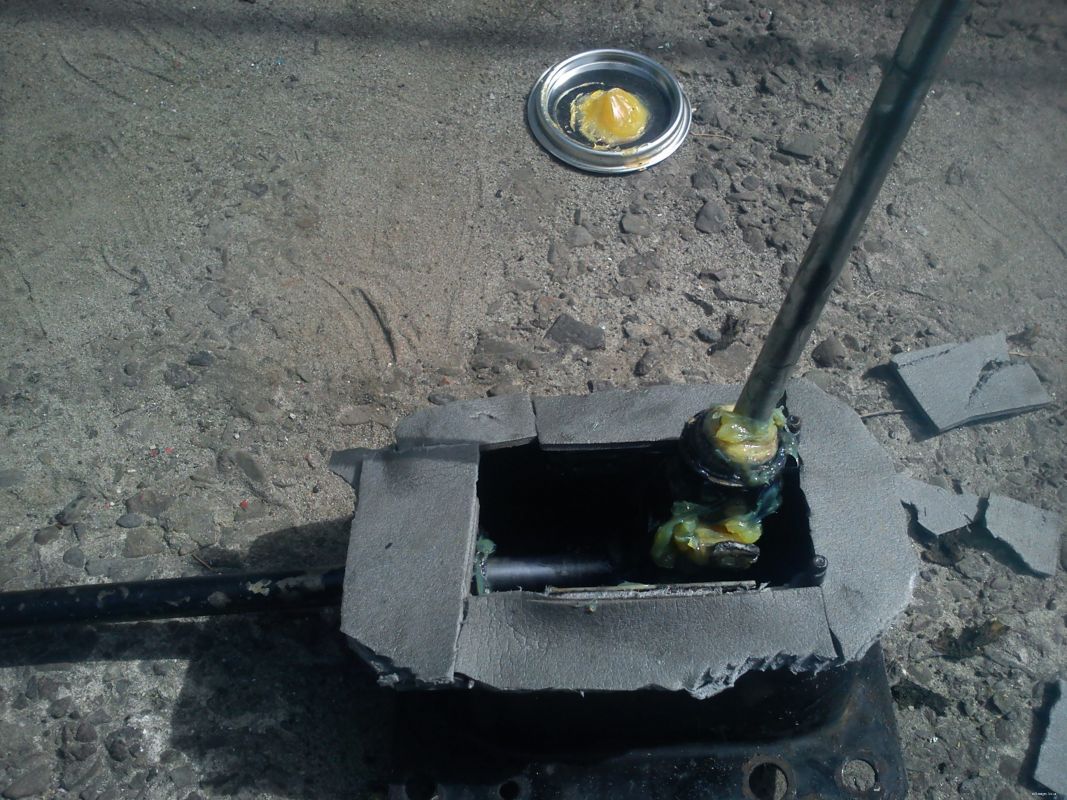

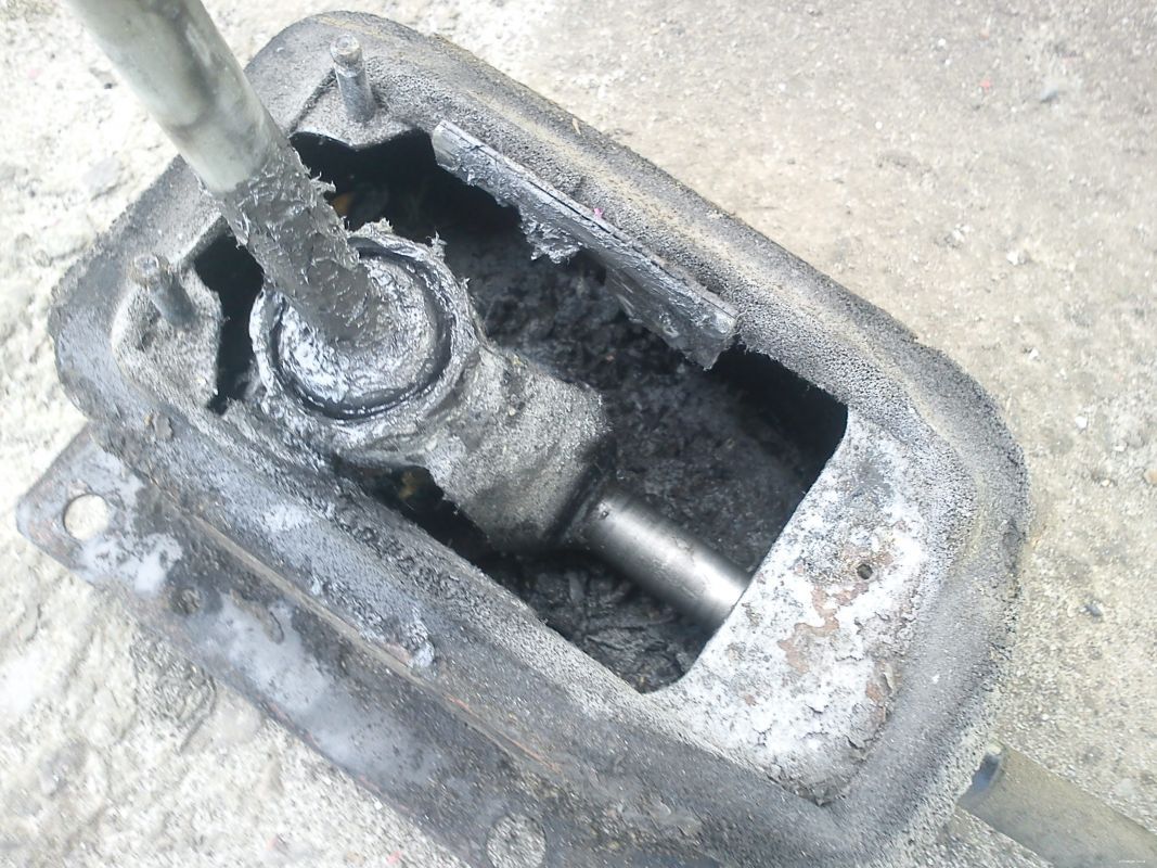

    Саму розборку почав з того, що відкрутив рукоятку з ричага перемикання КПП, зняв кожух (так звану гофру)
    [​IMG] [​IMG]
    там, в мазуті в перемішку з брудом, нащупав дві гайки на 10, відкрутив їх, вони прижимають через "високі" шайби металеву пласину, котра фіксує сам ричаг, прижимає його і не дає ходу вверх.

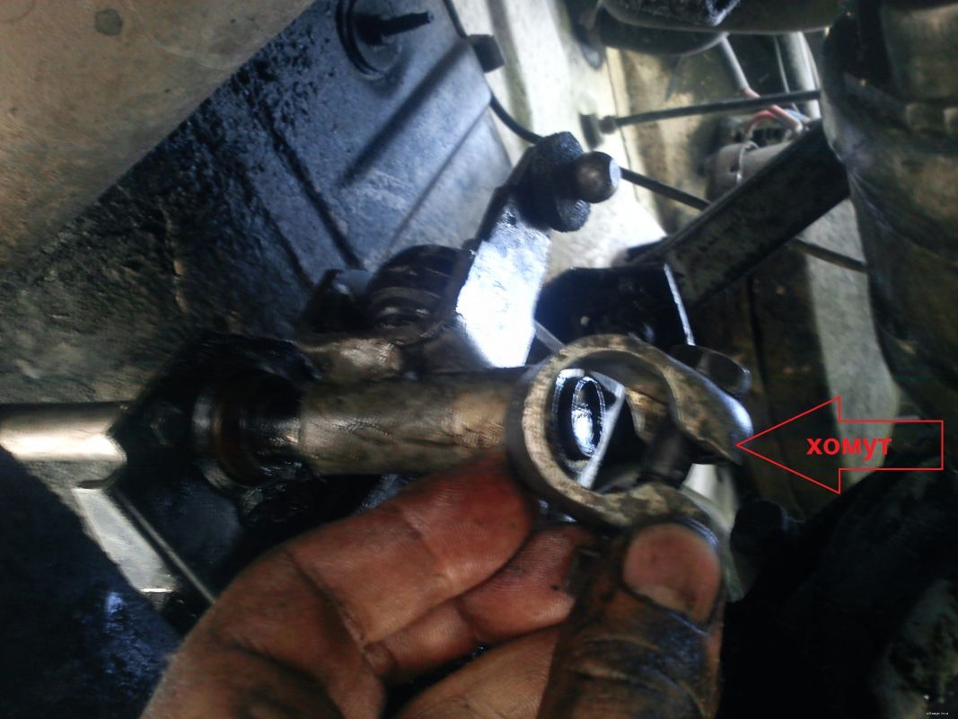

    В підкапотному познімав тяги з куліси (1-ну пряму металеву фіксується шплінтами, 2-гу металеву з ізгібом з наконечниками пластиковими котрі мають фіксатори на кінцях, 3-тю маленьку пластикову).
    Зняв стяжний хомут з "тої палки":wacko1:, котра "керує" тягами. На тому стяжному хомуті відпустив болт, до кінця не скручував його, так, як немає потреби, а потім молоточком та трубкою збив той хомут (збивається легко, без зусиль)
    Зняв з "палки" ось цей елемент куліси, доречі, ним при зборці регулюється правильне вмикання передач Цей елемент сидить на шліцах, та стягується хомутом

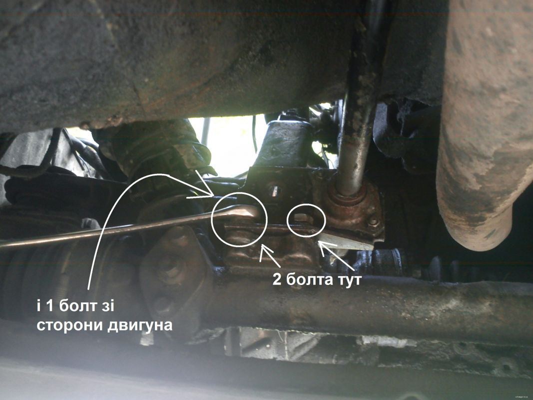

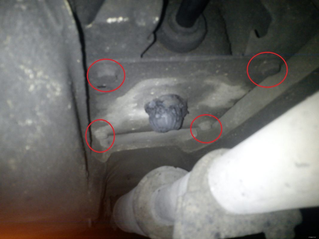

    Відкрутив ось ці 4-ри болти

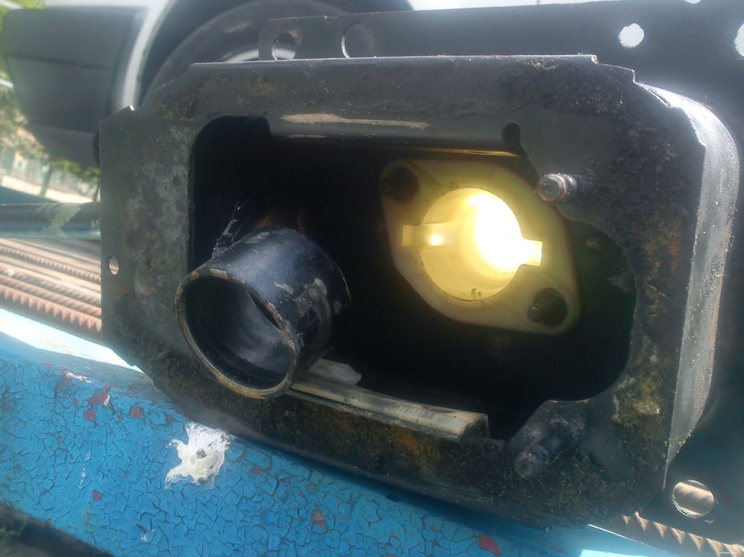

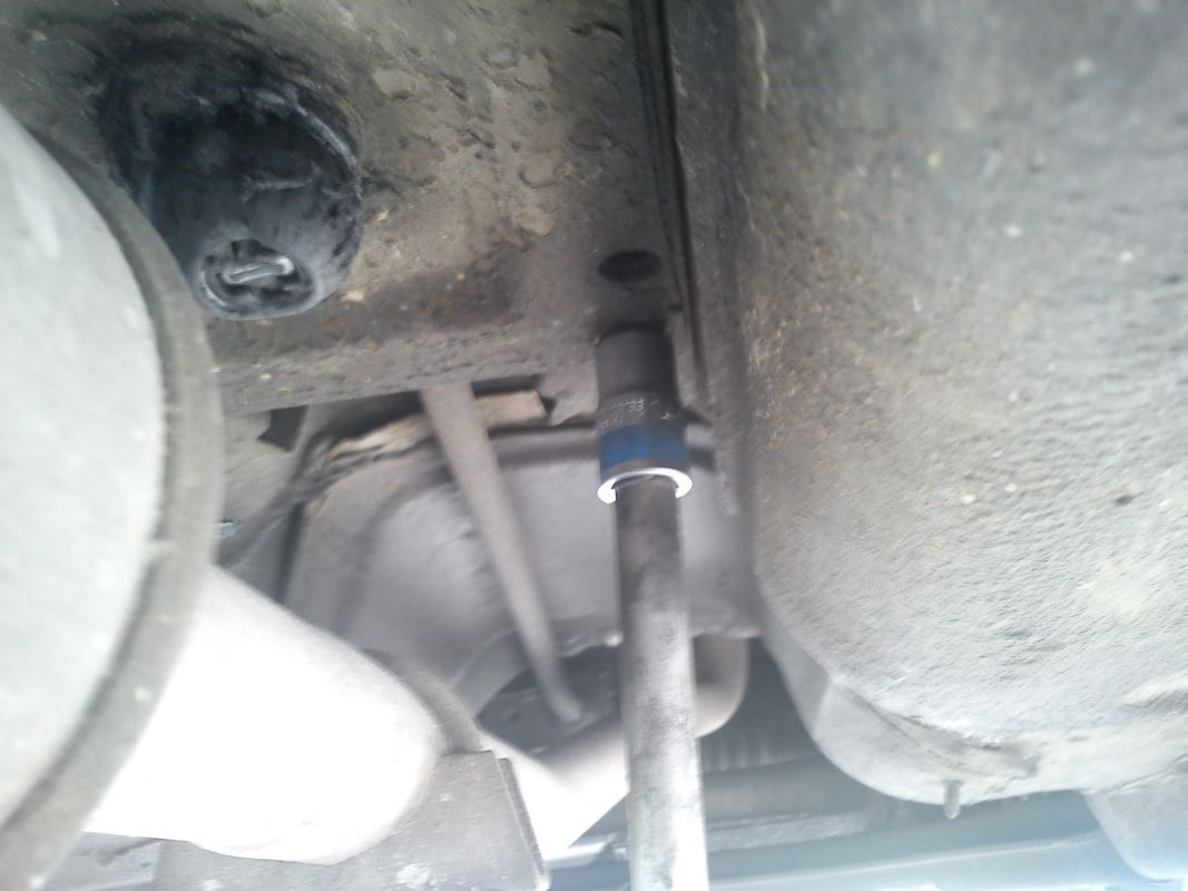

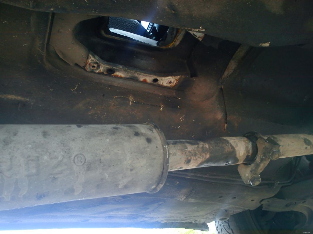

    Для того, щоби її зняти, прийшлось роз'єднювати вихлопну. Вихлопну просто роз'єднав, а задню частину (баняк) зняв з резинок котрі кріплять до кузова

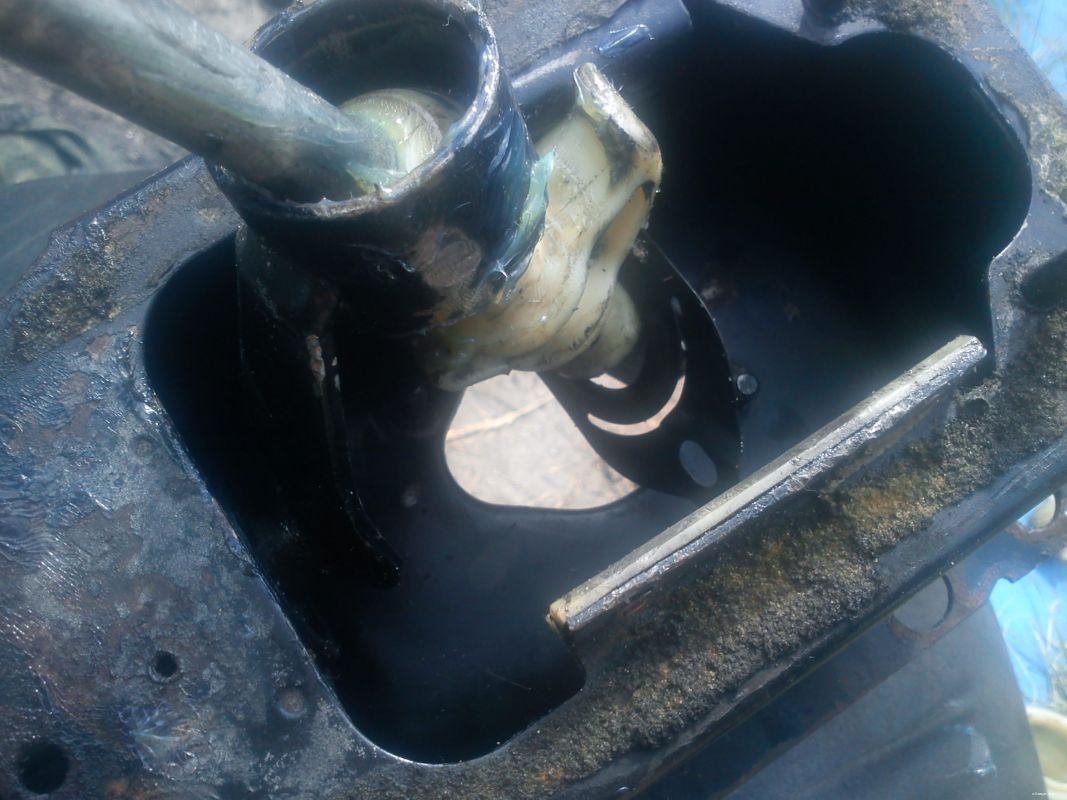

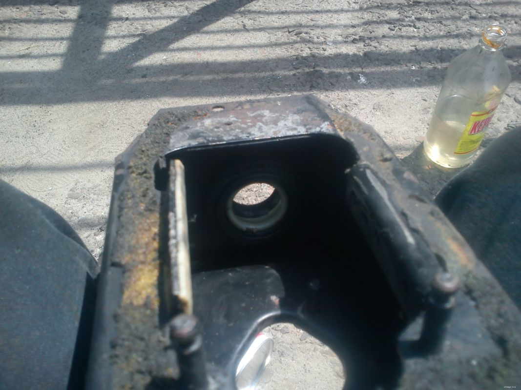

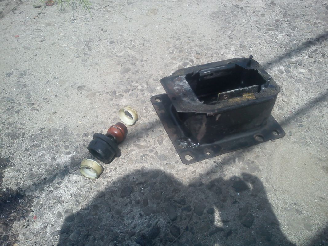

    а тепер і можна витягувати кулісу без проблем, ось посадочне місце куліси та сама куліса (знята).
    [​IMG] [​IMG] [​IMG]
    Далі, почалось саме цікаве, бо одному це не зручно робити.

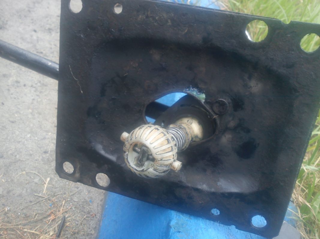

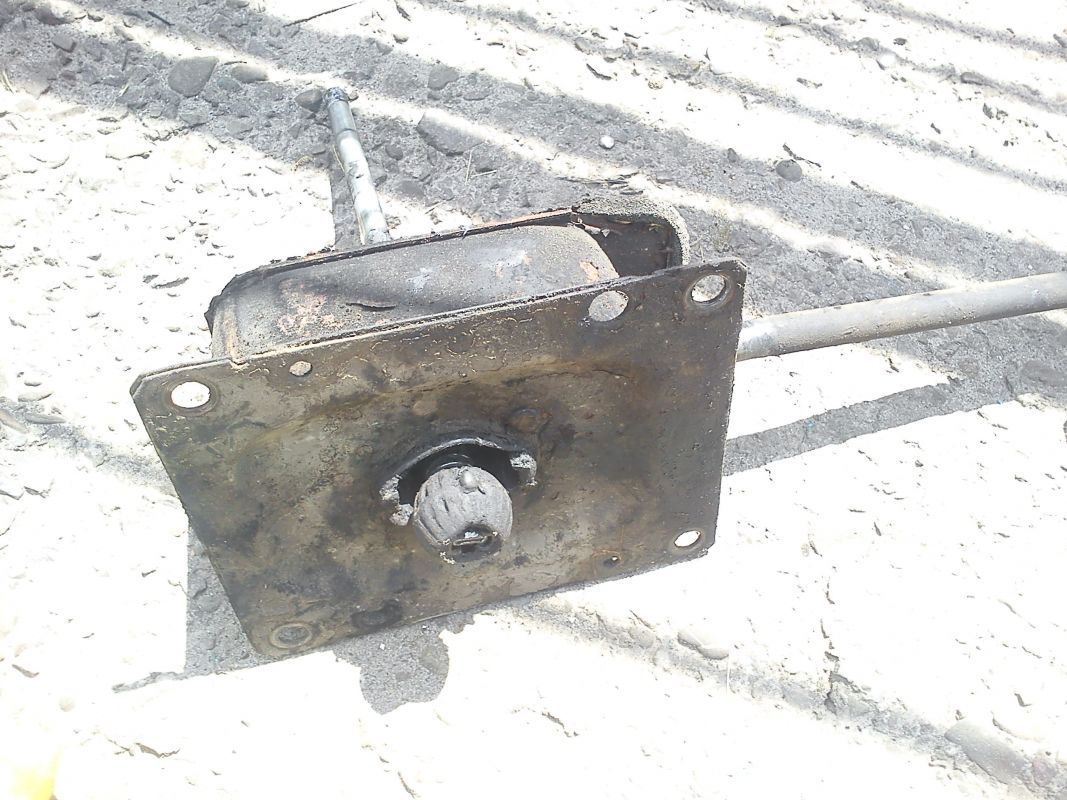

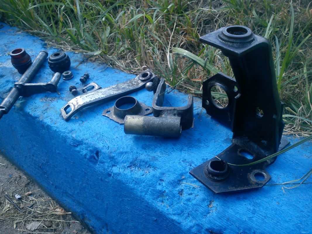

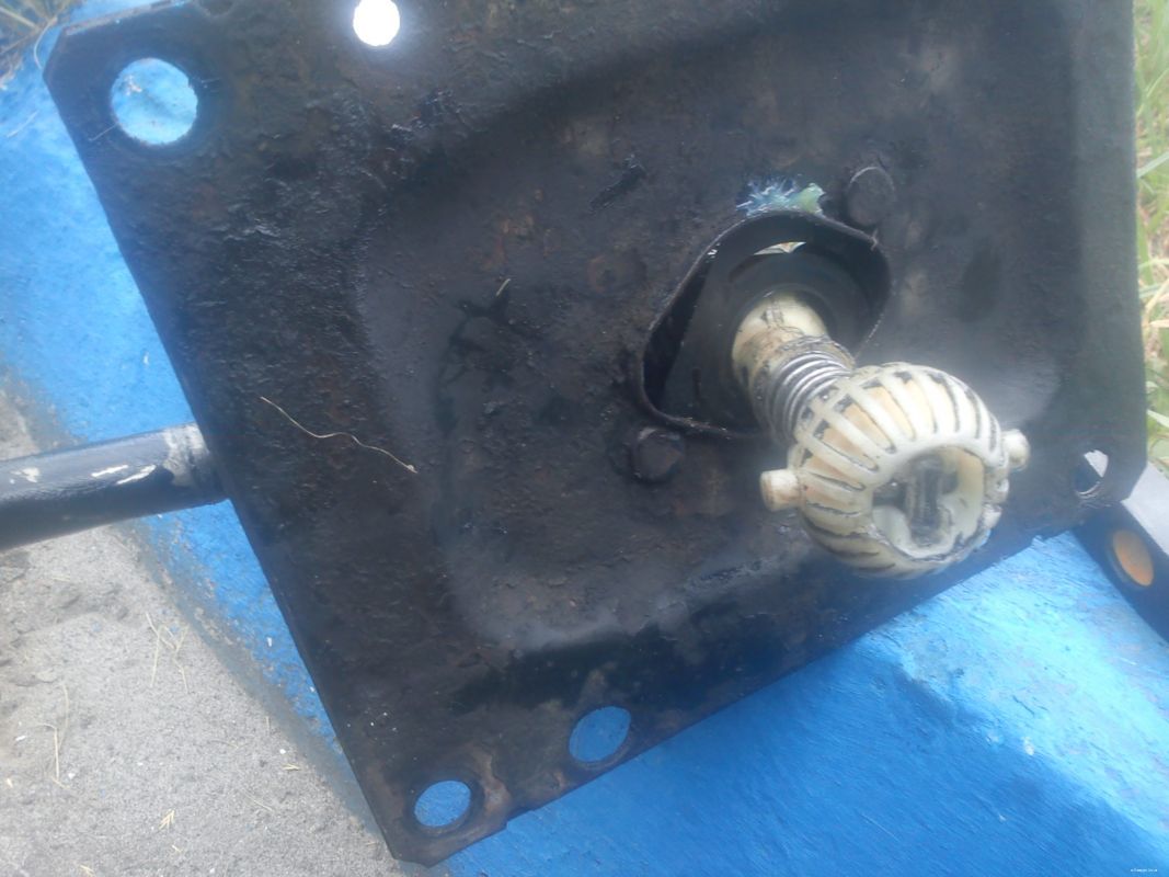

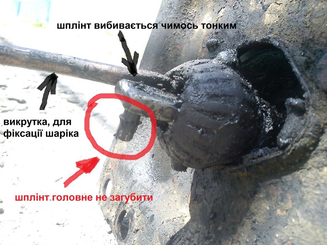

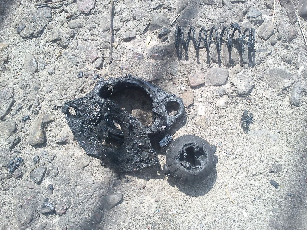

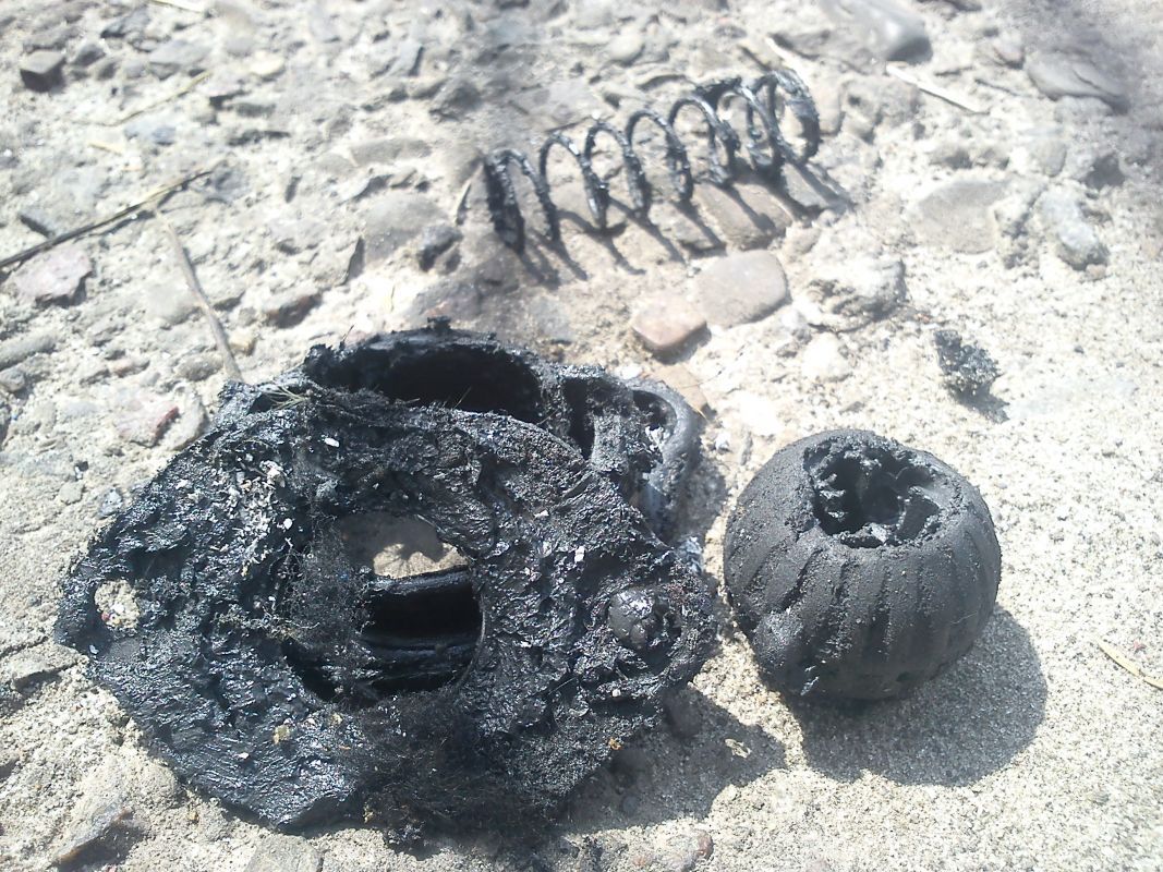

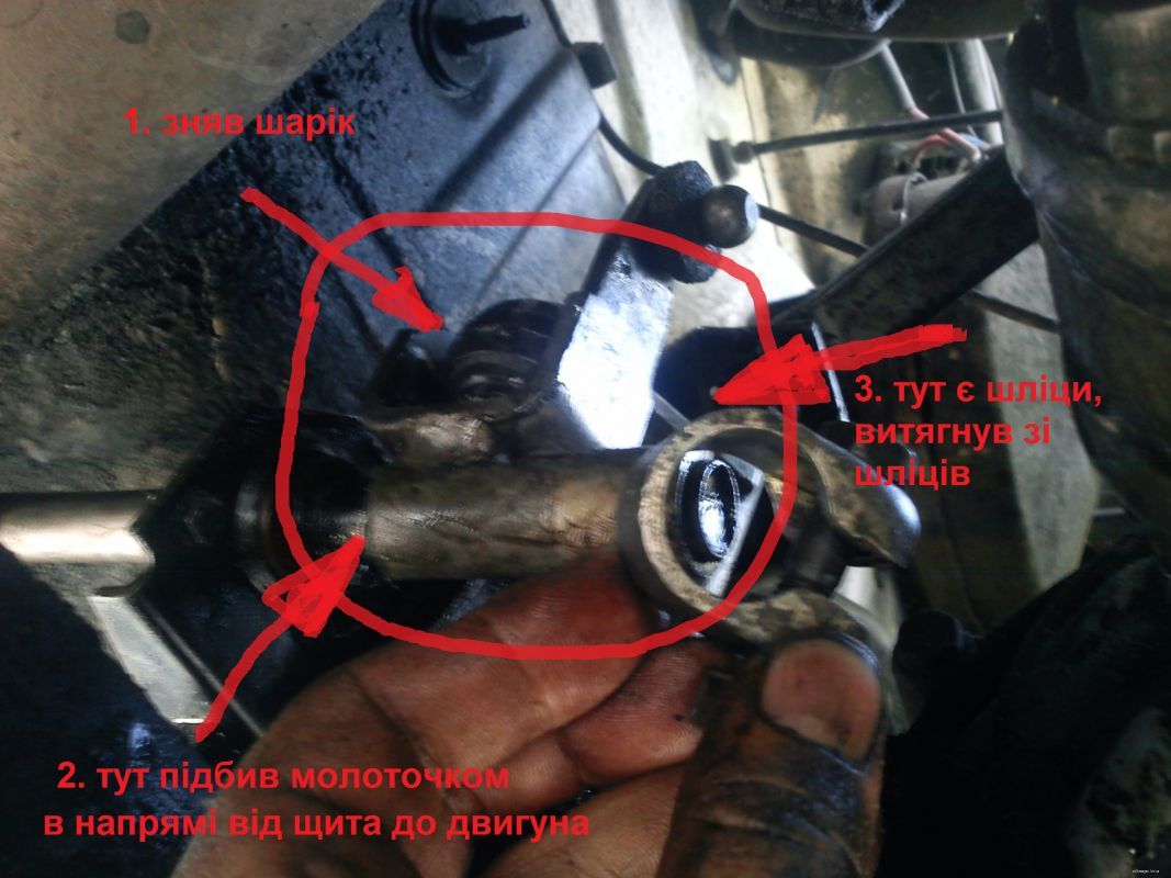

    Зняття шаріка з куліси, притиснув його, і зафіксував викруткою плоскою, він здавлює пружину, вибив шплінтік.
    [​IMG] [​IMG] [​IMG] [​IMG] [​IMG]

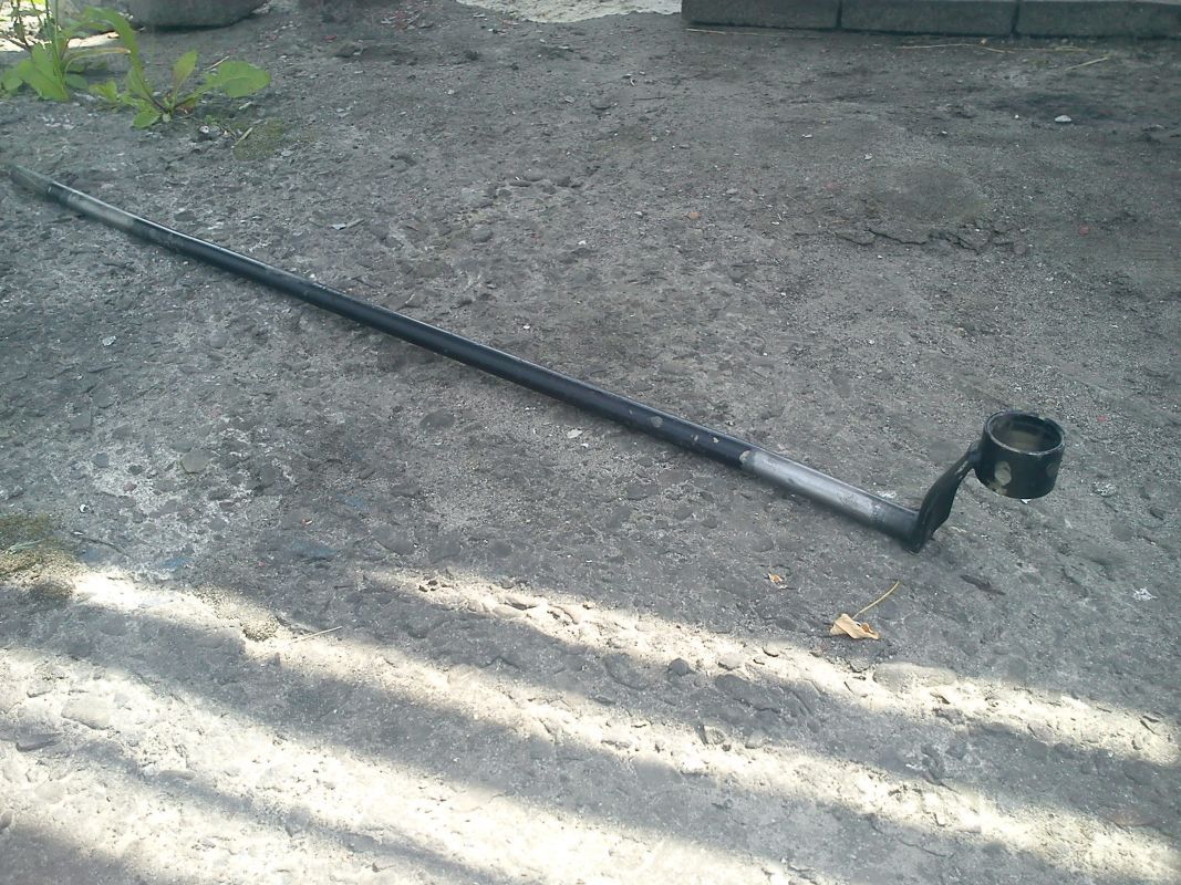

    Знявши шарік, пружину, витягнув "палку", вона була трохи скривленою, її вирівняв, вручну (на "око")
    [​IMG] [​IMG]

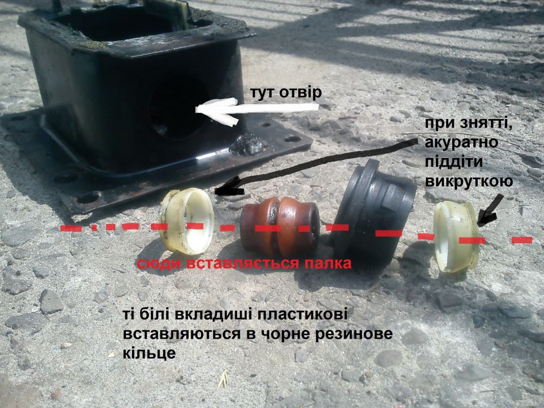

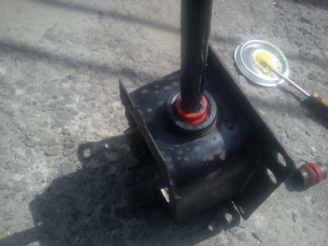

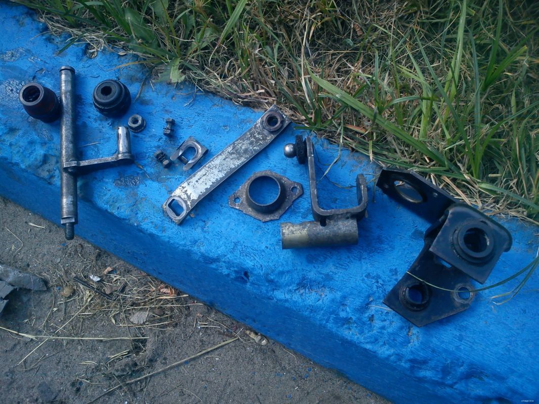

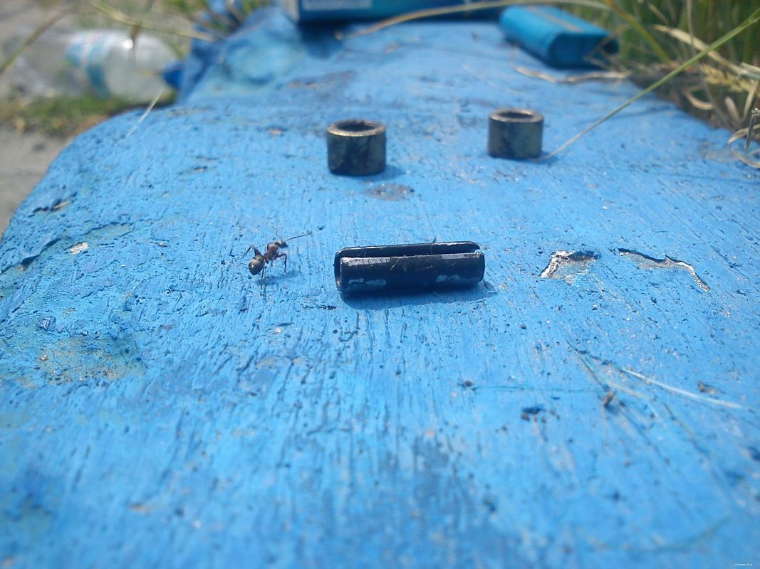

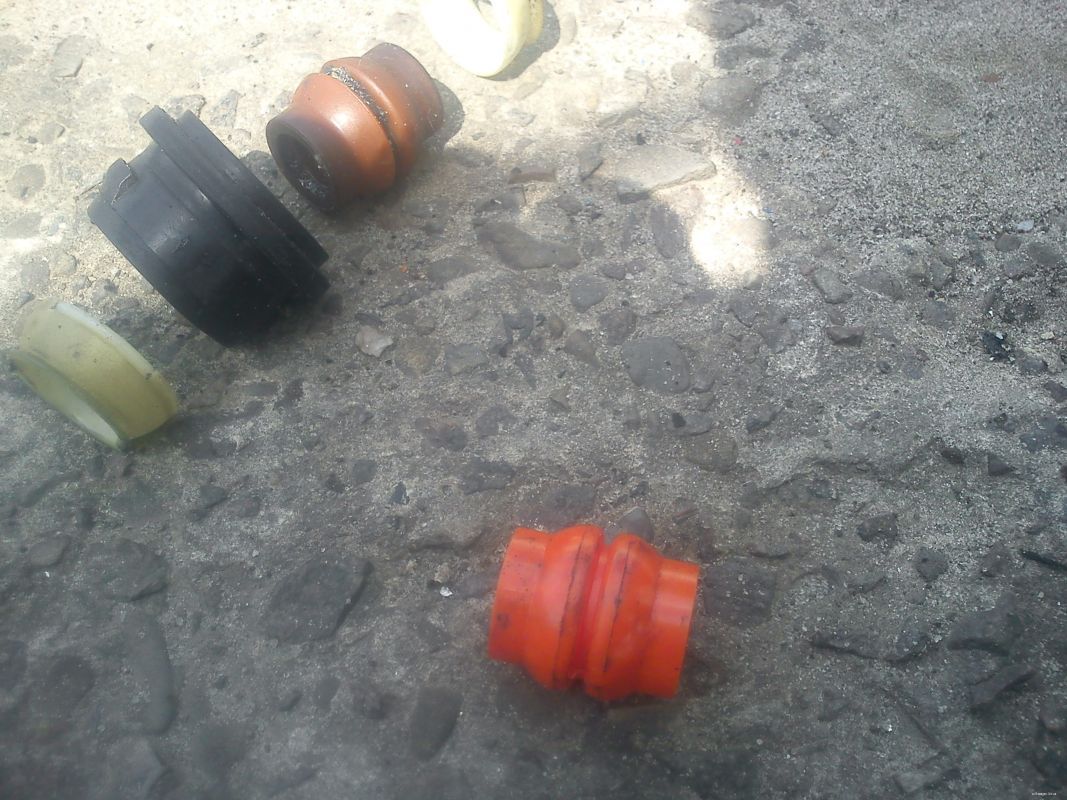

    Щоби ту палку достати, треба акуратно викруткою плоскою, зняти ззовні ось ці білі вкладиші (кольца), додаю їх фото, фото зроблене при зборці

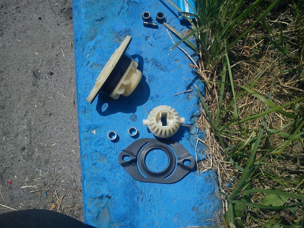

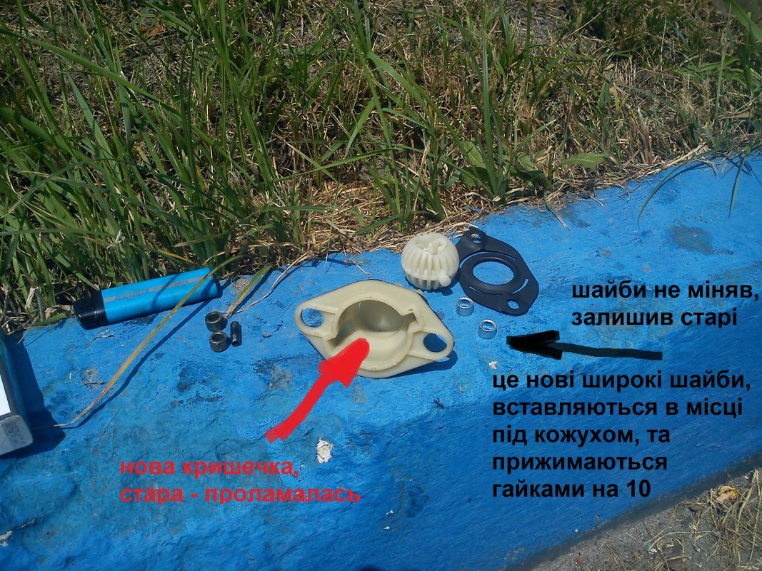

    Купив ось такий ремкомплект куліси
    Всі елементи ретельно перемив розчинником (або бензином), витер насухо
    Ось цю червону штуку, замінив, була запасна з іншого ремкомплекту куліси, котрий міняв ще раніше

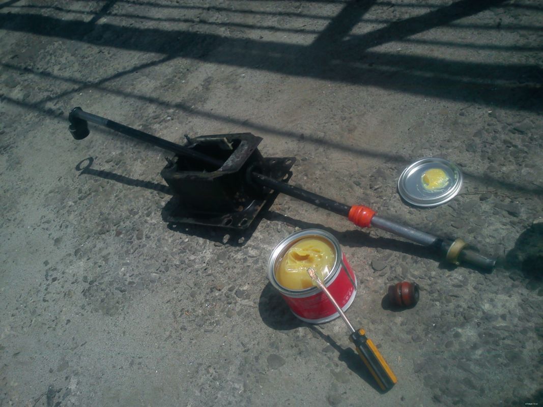

    Зборку проводив у зворотньому порядку, всі елементи після відмивання, обільно змазав літолом, не жаліючи його
    Фото при зборці. Опис тут детальний (я так вважаю) не потрібен, оскільки все відбувається у зворотньому порядку.
    Зібрав палку з вкладишами та коробом куліси

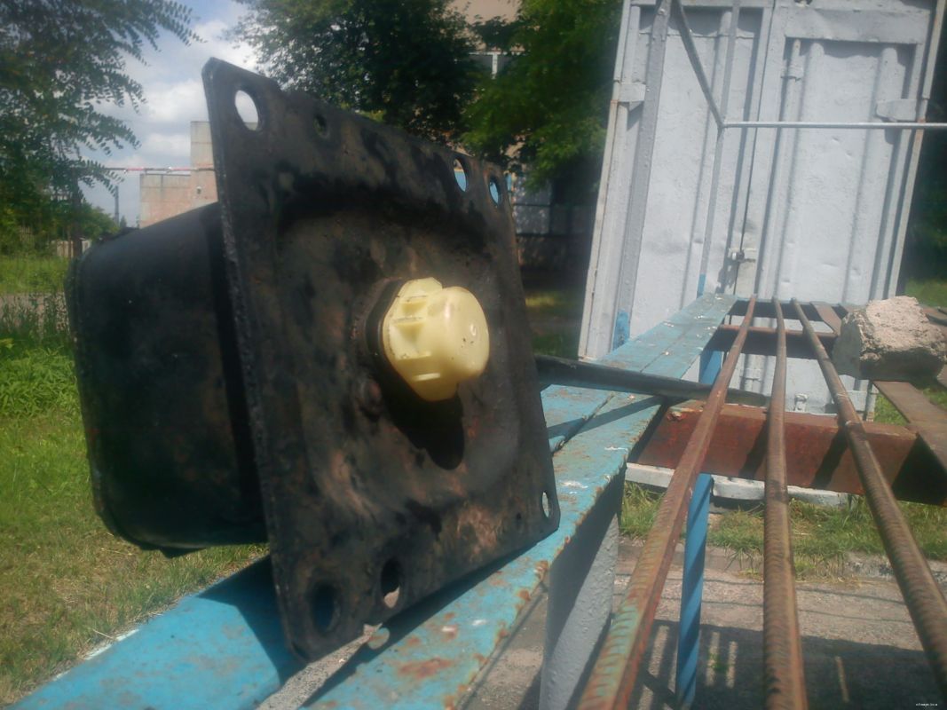

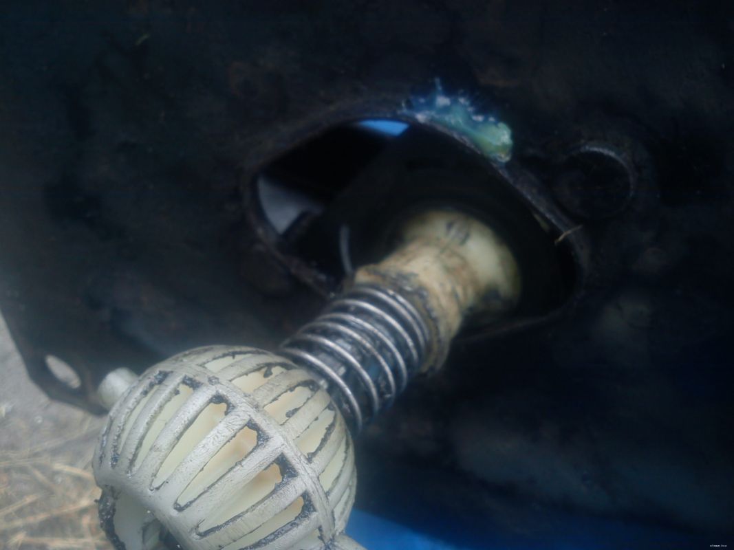

    Ось куліска, в зборі
    [​IMG] [​IMG]
    але тут на фото видно, що я поспішив, бо спочатку потрібно було вставити зібрану (з шаріком та пружинами) рукоятку перемикання передач і лише тоді вставляти то пластикове донишко під шарік, котрий фіксується шплінтом на рукоятці перемикання передач.
    Коли все це зібране, ще раз змазуємо і ставимо на штатне місце. Перед встановленням, обклеїв корпус коробу куліси (місце стику) обезшумкою (котра завалялась), бо рідний поролон практично посипався.

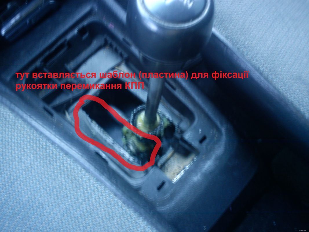

    Оскільки день наближався до кінця, то на вгад без всяких шаблонів виставив передачі так, що всі були за винятком 5-ї передачі.
    Через кілька днів позичив шаблон (така пластинка) у нашого одноклубника, та за її допомогою (вона фіксує із салону, там де гофра, рукоятку перемикання КПП)

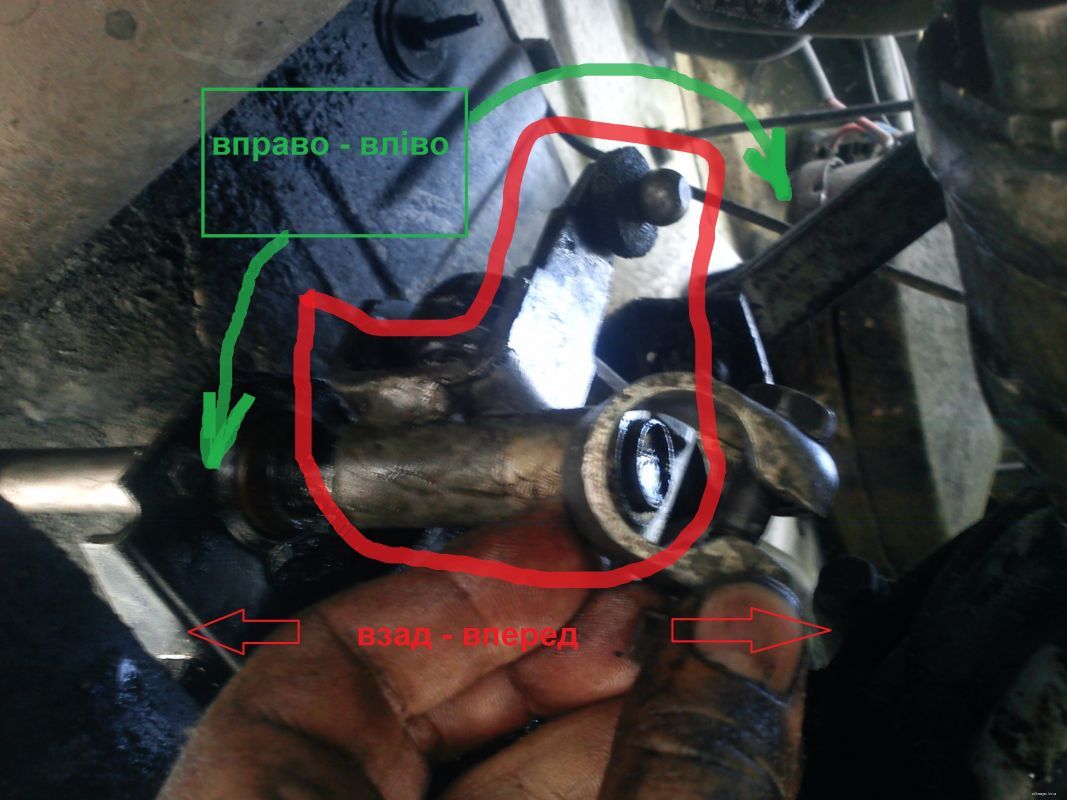

    і нехитрими маніпуляціями ось тут, так як показано на фото стрілочками, виставляємо передачі.
    Тепер маю щастя, все вмикається, всі передачі присутні. Для того, щоби переконатись чи добре зробив, дав проїхатись жінці, і вона жодного разу, замість 1-ї не вмикнула R (задню) чи 3-тю передачу - що і вимагалось доказати.

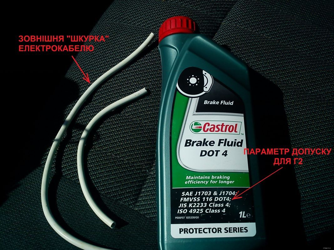

    При воборі гальмівної рідини, зупинився на Castrol, чи вона хороша, чи ні - не знаю. Але, вона вдвічі дорожча за ту РОСь. За "Castrol Brake Fluid DOT4" 1л заплатив 108 грн. в автомагазині на Луганській.

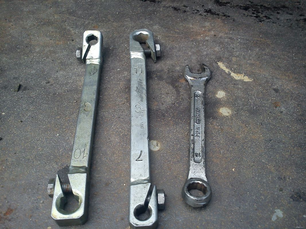

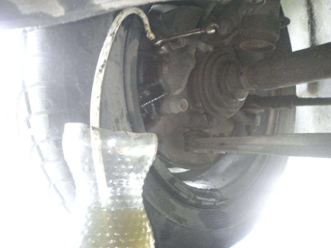

    Для прокачки рідини гальмівної системи використав звичайний електрокабель, попередньо витягнувши з нього три жилки, доречі, він ідеально нанизується на штуцера. З інструментів використовував ось це:
    [​IMG] [​IMG]
    Підготовка:
    - очистив щіткою штуцера (так, поверхнево - зняв бруд);
    - запшикав WD-40;
    - простукав легенько по штуцерах та довкола них молоточком;
    - затяжними ключами акуратно позривав штуцера.

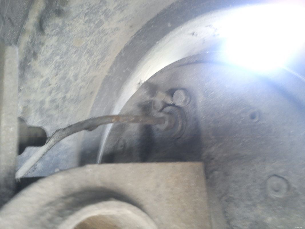

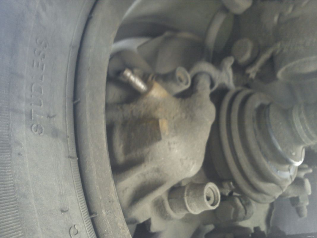

    (на фото помітний стан штуцерів на передніх суппортах, вони злизані ще віддавна рожковими ключами, але завдяки зажимним ключам все відкрутилось і закрутилось.)
    Всі роботи виконував на естакаді, щоби був доступ до штуцерів і при цьому не знімати колеса.
    Шприцом "висмоктав" з бачка гальмівну рідину настільки, скільки можливо було це зробити.
    Ось таке забарвлення мала рідина, котра була в системі:
    Залив в бачок свіжу гальмівну рідину. При цьому свіжа рідина не встигає змішатись зі старою, тою що залишилась в трубках системи.
    Процес викачки старої рідини розпочав з правого заднього гальмівного циліндра. На штуцер одів "шкурку" електро кабелю, зрізав бутилку, в котру налив трохи старої рідини з бачка. В кабіну посадив помічника (може бути блондинка :rofl:), котрий, по вказівці, натискав на педаль гальма (3-4 натискання, педаль утримується затисненою і в той час відкручується штуцер, достатньо півоберта - стара рідина витікає, при цьому нову доливаю в бачок, утримуючи рівень в бачку "min"-"max").
    і аналогічні дії на всіх решта супортах, циліндриках. Переходив до наступного (циліндрика, суппорта) після того, коли з поточного почала виходити свіжа рідина. Ось дві рідини для порівняння, чітко видно по забарвленню стару і свіжу:

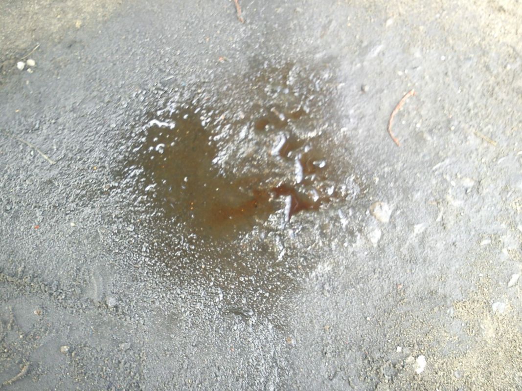

    При викачуванні старої рідини, ось що потекло з правого переднього супорта (по ходу - рідина з ржавчиною), хоча до цього суппорт працював.
