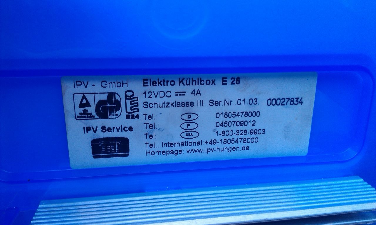

    Ось така "лейба" на холодильнику.
    Їхати якраз не близько 1300км, тому буду щось робити зним.

    4А, слабувато. Не чекай від нього супер ефекту.
    Інша ложка дьогтю. Ці холодильники не охолоджують сильно, вони дають різницю температури.
    В мене десь 10градусів. Отже якщо ззовні в тебе 24 градуси то скільки ти його не кочегар всерівно на охолоджуючому радіаторі в середині 14-15 градусів.
