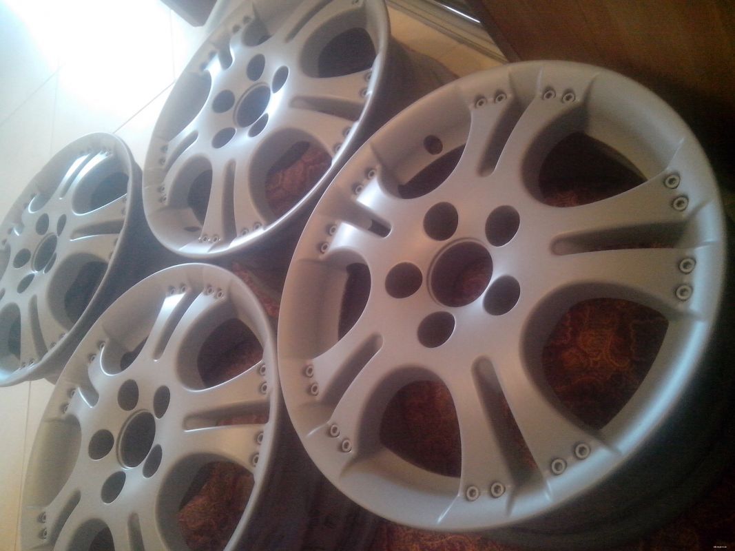

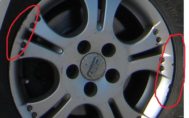

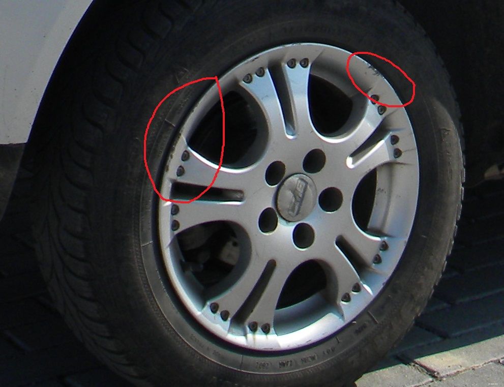

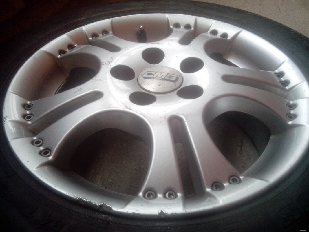

    довго мозолили мені очі старі легкосплавні диски, кожен з яких мав бордюрну хворобу та й виглядали вони на двієчку... віддати за дешево неохота було, а кататись на таких ніразу не хтів) зібрався нарешті з силами та й взявся за них. мали вони отакий вигляд, якщо хто памятає [​IMG][​IMG]
    почитавши хто і як з таким бавився і підрахувавши свій скромний бюджет, потопав на Перфецького, купив 2 банки грунтовки і вйо за наждаком.. чистив усьо вручну, мозолі один за одним вискакували:hang1:
    так вони виглядали пошкурені.. далі 4 рази погрунтував і стали вони вже на шось схожі

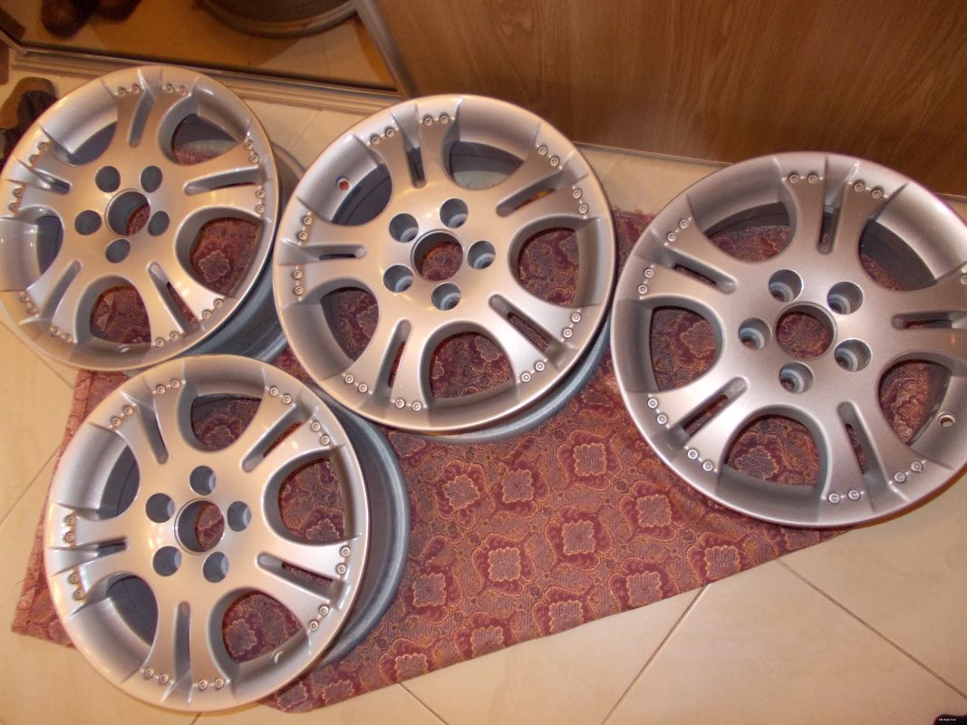

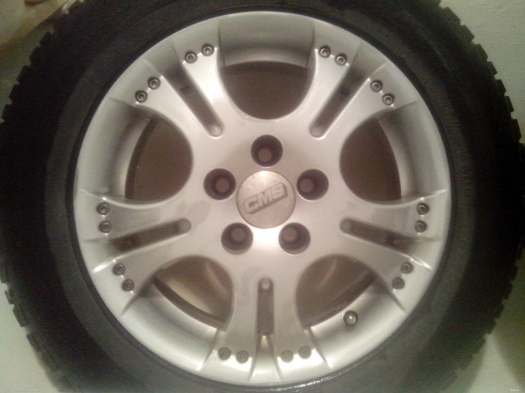

    далі остаточно відчистивши нульовкою дав знайомому дядькові, шоб з пульвізатора задув. а він в свою чергу ще й три рази лаком покрив.. сьогодні забрав, хочу ще відполірувати згодом-наразі отак виглядають..[​IMG][​IMG]
    не скажу що прям як з магазину, але результатом задоволений.. кому цікаво-вийшло за все майже 300 гривень
