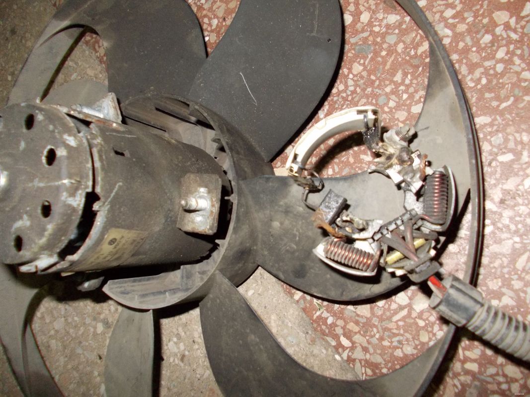

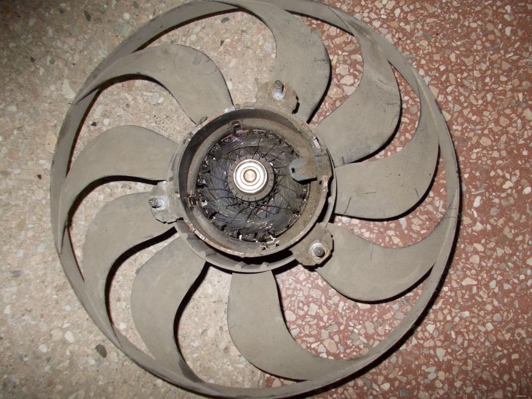

    справа така вот. вирішив замінити антифриз на зиму, зашарив все як в мануалі і проїхавши з кілометр зупинився попити кави. допивши побачив величезну калюжу під машиною. Довго вгадуючи в чому справа побачив що машина кипить а вентилятор не включається. Вердикт мегакрутий-пішли гайту 2 вентилятора. порившись в неті надибав польські замінники: вентилятор радіатора приблизно 600грн, вентилятор кондюка 1700 грн. питання:
    1)варто брати нові чи можна задовольнтись б\у?
    2)на великому вентиляторі(розібравши їх обох) згоріла пластмаска, що тримає щітки. на меншому все гуд крім згорівшого ротора:shok: чи можна обмотати десь поновому ротор на другому і чи взагалі реально знайти ппластмаски до першого від старого б\у??? бо суми якісь космічні якнамене[​IMG]
    то перший зі згорівшим ротором[​IMG]
    а тут заплавлена біла пластмаска

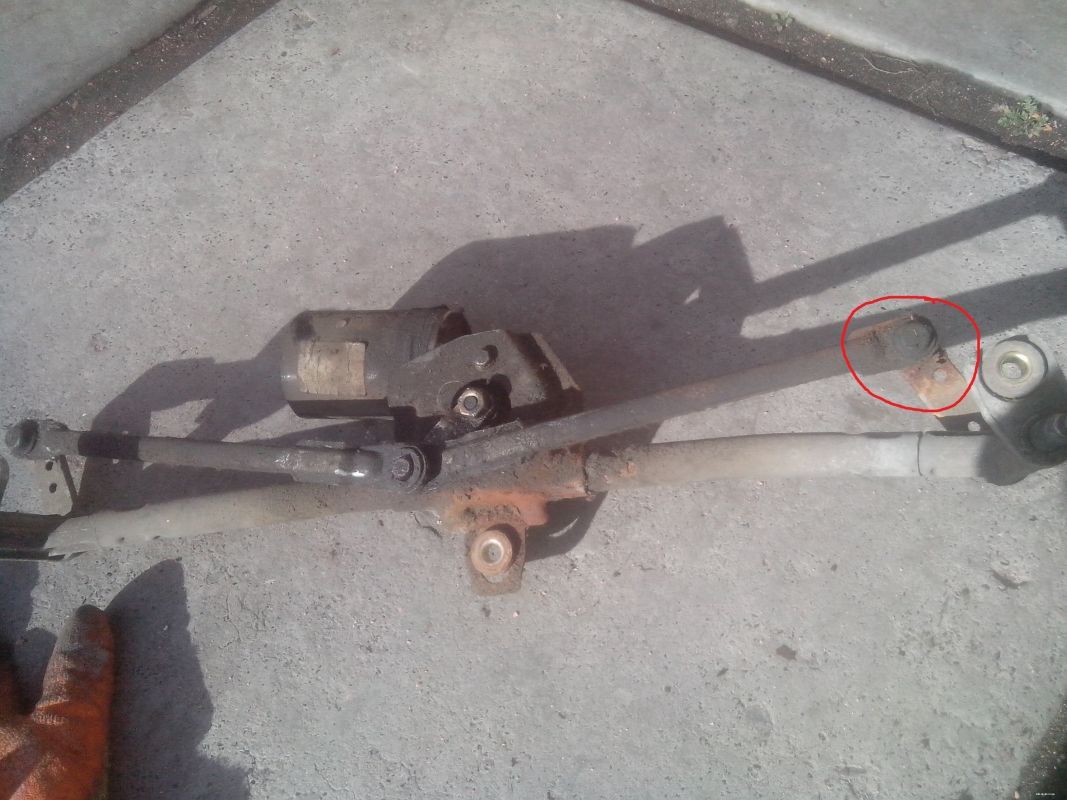

    двірники
    вслід за вентиляторами перестали працювати двірники(файне відчуття вертатись додому в дощ, хтів вже собі таку штуку організувати http://www.youtube.com/watch?v=LbA8CCtEd_w), думав що скоро стану постійним клієнтом на шротах:cool:

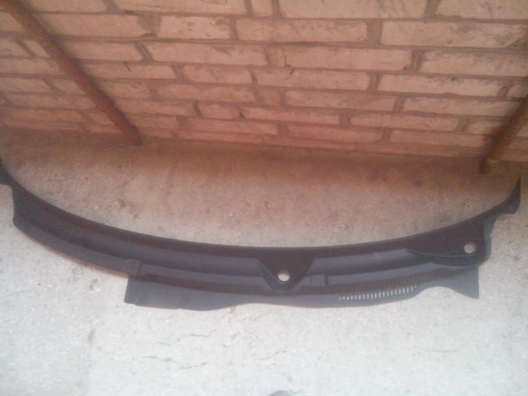

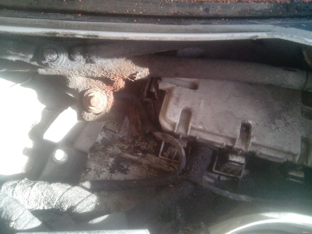

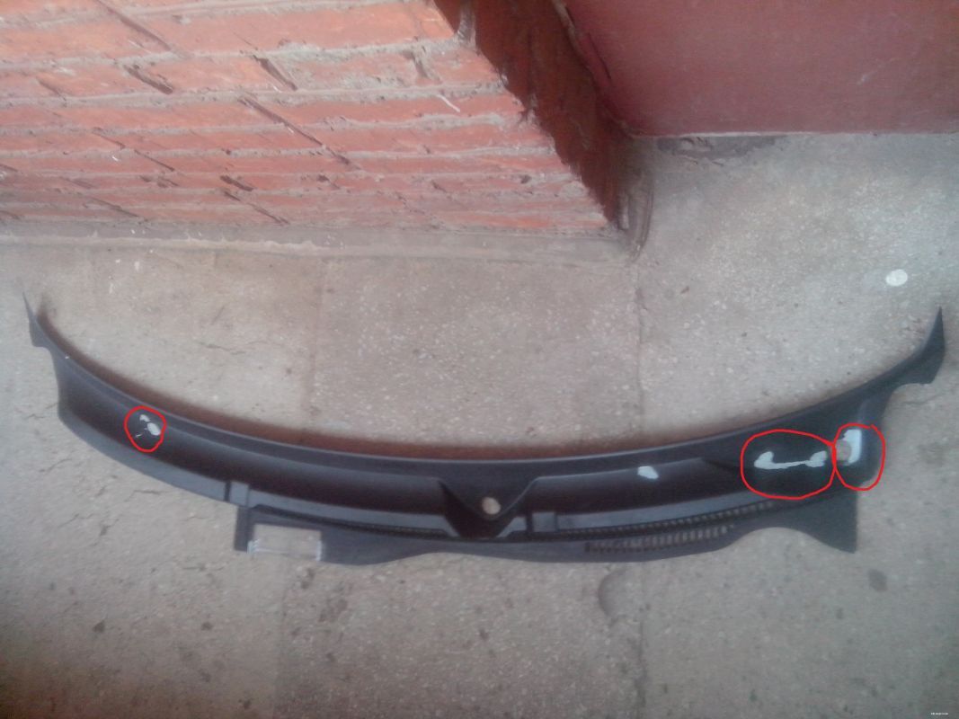

    думав накрився моторчик, та знявши перегородку моторного відсіку троха прифігів
    через ту ж перегородку, яка була поламана в декількох місцях, а денеде і взагалі бракувало окремих частинок(які потім гарно виліпив з епоксидки)
    постійно затікала вода, всяке листя і інша біда, відповідно закисла(причом намертво що єлі вибив) одна направляюча
    почистивши все гарно і змастивши, двірники почали працювати ще краще, аніж в бундесі,коли з конвеєра сходили
    ну і потім перемалював перегородку, більш-менш гарно вийшло[​IMG]
