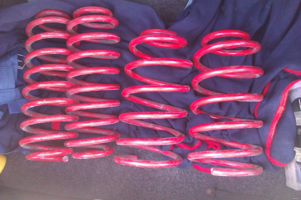

  5. djuma
    djuma Active Member
    VW Golf 4 1.4 '99

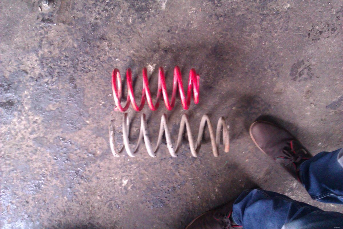

    нарешті прикупив собі такі причандалля з заниженням -40
    почав з заду, виявились +- однакові за розміром, а від передніх офігів
    але поставив на машину і виглядає ніби норм... для порівняння до і після

    ну і скажи тепер, що їздити стало комфортніше...
  7. exalto
    Скоро ти знайшов то що шукав, шикарно получилось, думав -40 буде нижче, а так як зараз все як по фен-шую. Вітаю з вдалою покупкою !!! Якщо не секрет скільки обійшлись, і яка фірма (підозра на H&R).
  8. vwiskasha
    виглядає чарівно ) і думаю в парі з цими катками стало комфортніше і авто цільніще та керованіше ...чи не так ?
  9. djuma
    djuma Active Member
    VW Golf 4 1.4 '99
    Себастiан, ти маеш шарити як воно кататись, але чогось мега я не вiдчуваю-стала трохи жорсткiша,, зате керованicть афiгезна! Чесно кажучи вводив номерок з пружин I Google викидав тiки H&R, хоча 100% стверджувати не буду. Прайс 700 грн, б.у в афiгезному станi Головне що менi подобаеться,
  10. Sebastian del Maar
    Ну фіг його знає... в мене крім пружин, ще й аморти стоять HR..
    може щось дефектне тоді... Треба порівнювати...
    А виглядає набагато краще, ніж було до того!
    P.S.: номерки там на передніх і задніх різні повинні бути
    Останнє редагування: 14 тра 2014

    Вітаю з обновкою, чому Ейбахи не брав, HR трохи будуть витряхувати...

    а з тим курсом теперешнім вони взагалі золоті виходили

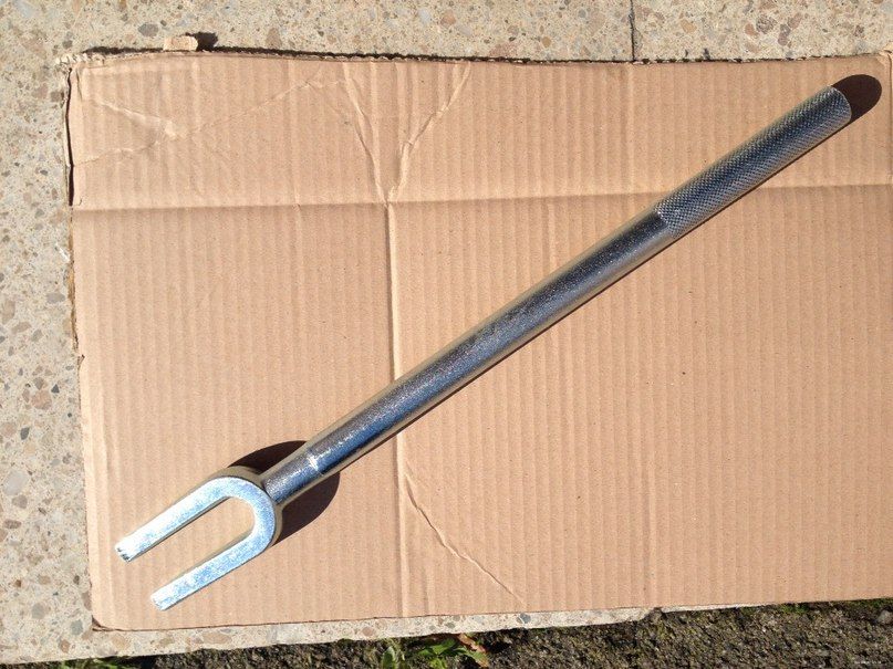

    куроч, купив таку штуку для зняття шарової,зачьотний і безгєморний апарат
    якщо комусь знадобиться, в двох словах про процедуру
    викручуєм гайку(1) і запихаємо зйомник в місце, позначене (2). пару різких ударів і вуаля все стає як на картинці.
    далі викручуєм три болта(3) і процедура в зворотньому порядку

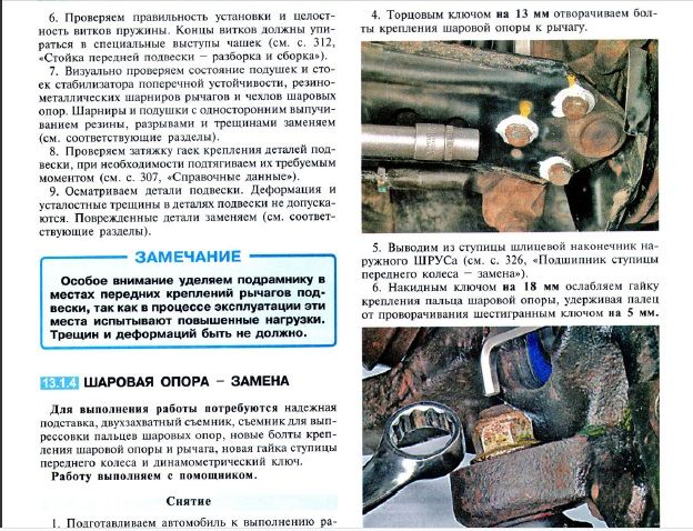

  16. Адріан
    Адріан Місцевий
    VW Bora BFQ 2005
    Мене зараз інше цікавить, на другій фото видно шарова прикручена до ричага трьома болтами, так от я хочу зняти ричаг не вибиваючи палець шарової, а саме відкрутити ці болти потім болти сайлентблоків і зняти цілий ричаг. Таке пройде?

  18. KIT
    де брав і пачом?
  19. djuma
    djuma Active Member
    VW Golf 4 1.4 '99
    думаю що неа, оскільки дуже вже близько шарова до захисту гальмівних дисків знаходиться, і відповідно в сторону диска її не попхаєш(а вона в ричаг десь на 1-2 сантиметра входить)
    от там видно більш менш точну відстань. мануал пише що треба знімати шарову шоб скинути ричаг(вкурсі шо часто пишуть шоб чуть не пів машини розбирати тре замінюючи антифриз), та й повір шо там нестіки геморою, аби шось мудрувати. я думаю шо не вилізе
  20. djuma
    djuma Active Member
    VW Golf 4 1.4 '99
    100 грн, найшов в неті
