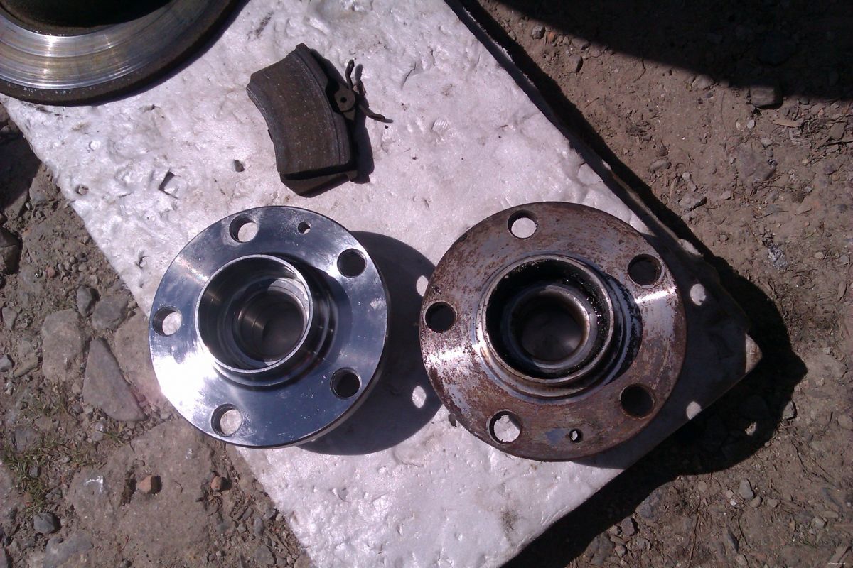

    короткий звіт по заміні заднього підшипника(зі ступицею)
    вдруге за три місяця міняю підшипник:ireful1: справа вже якась шолі буденна, рука набита і пивасік збоку)

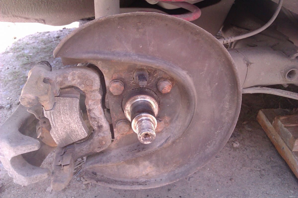

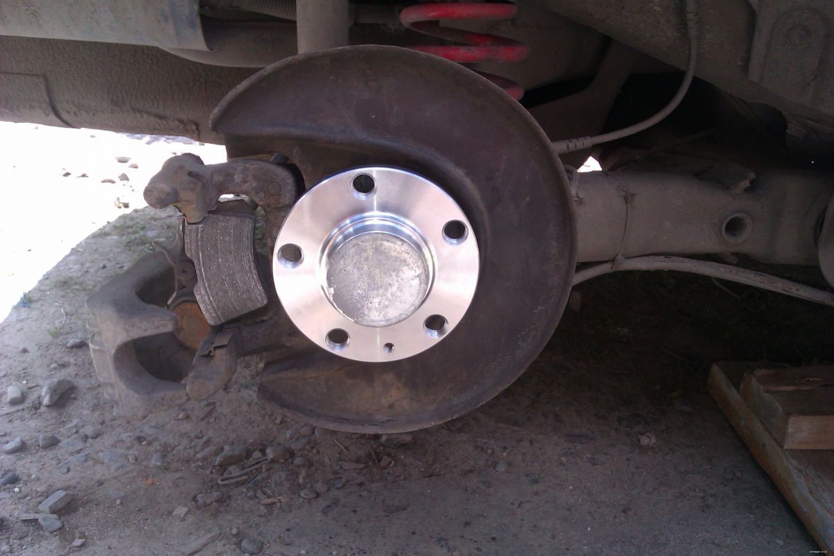

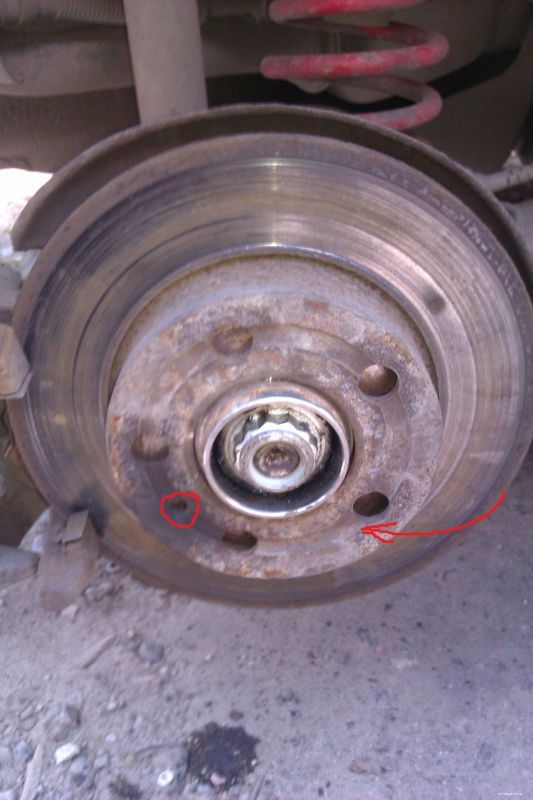

    в двох словах по процедурі
    накидним або рожковим ключем на 13 відкручуєм два болта кріплення супорту до кронштейну і відводим його в сторону, ніччого не відєднуючи
    далі викручуєм хрестовидною викруткою шуруп, яким кріпиться гальмівний диск до ступиці, знімаєм гальмівні колодки. далі в ідеалі потрібно відкрутити шестигранником на 8мм два болта і зняти кронштейн супорта, але можна все трохи спростити. цього разу вирішив схалтурити-як видно з фото гальмівний диск витягується(за напрямком стрілки) і без зняття останнього.
    далі дванадцятигранним ключем на 30мм викручуєм гайку ступиці заднього колеса
    далі витягуєм на себе ступицю за допомогою зйомника або грубої сили;) (в мене того разу абше сама вилізла:pardon:) і вуаля
    [​IMG] [​IMG]
    і далі все в зворотньому порядку

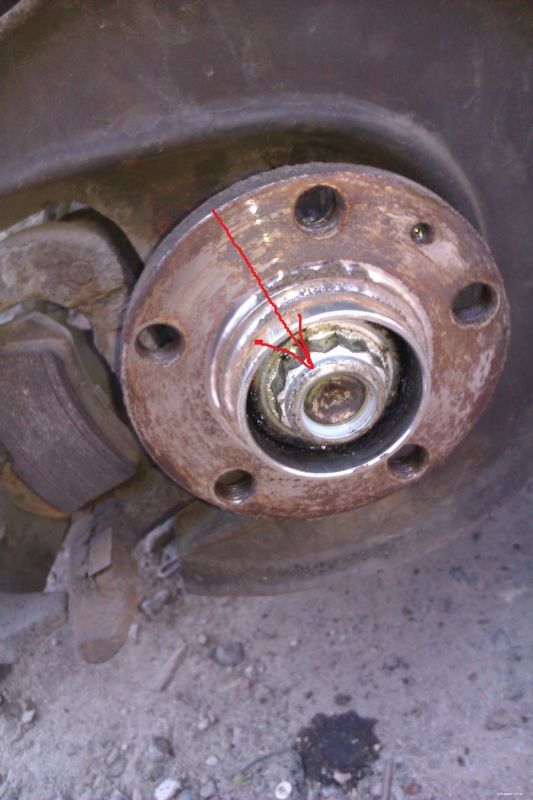

  7. diesel757

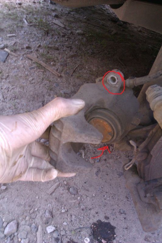

    Може ти перетягуєш, або не дотягуєш підшипник? Тому й виходить з ладу. Або дай нормальної змазки, спеціальної для підшипників, що при нагріванні не витікає, на колір, вона така жовто-оранжева. Використовував її, і чув позитивні відгуки.
    А ще причиною виходу з ладу, може бути виробітка на "штоку" ступиці (фото 4).
    Пісок туди, по ідеї, не попадає.
    Дай нормальної змазки (десь в моїй темі, проскакувало фото того тюбика змазки).

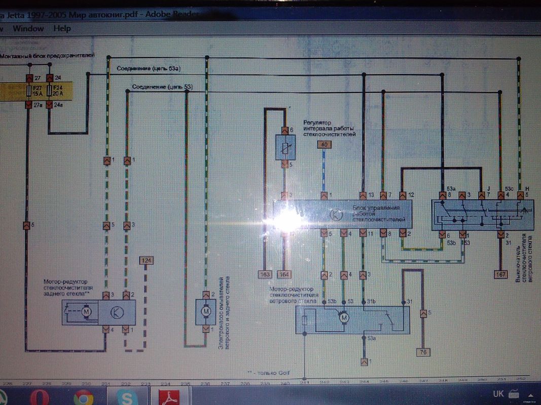

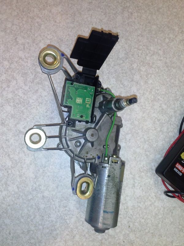

    Народ, відмовився працювати задній двірник. Розібрав моторчик, підкючив напряму-все працює, а на машині навіть не рухається. Може хто шарить в схемі чи має уявлення, що то за плата на редукторі. Думаю що причина в ній[​IMG][​IMG]

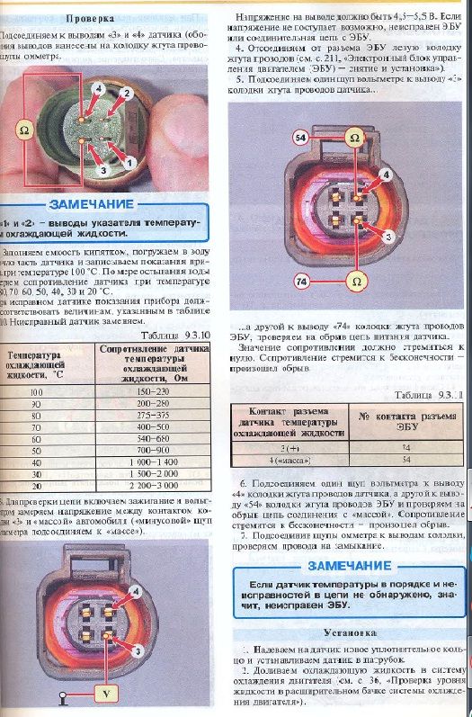

    ітак... датчик живе своїм життям-коли хоче підніметься до 90 градусів, коли хоче впаде до 0. хочу поради і допомоги, шоб розібратись
    1) виявив обірваний провід-перепаяв фішку, незмінилось нічого. висновок шо ніфіга не там дивлюсь, але шо не працювало? шо за датчик, який в блок входить??

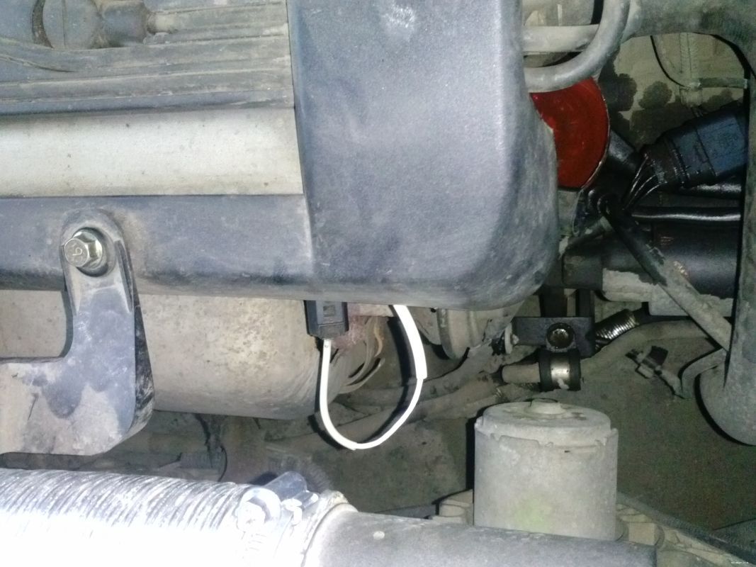

    2)добрався до ДТОЖ, зняв фішку як описано в літературці , поміряв тестером-5 вольт:scratch_one-s_head: [​IMG] ніби все норм.

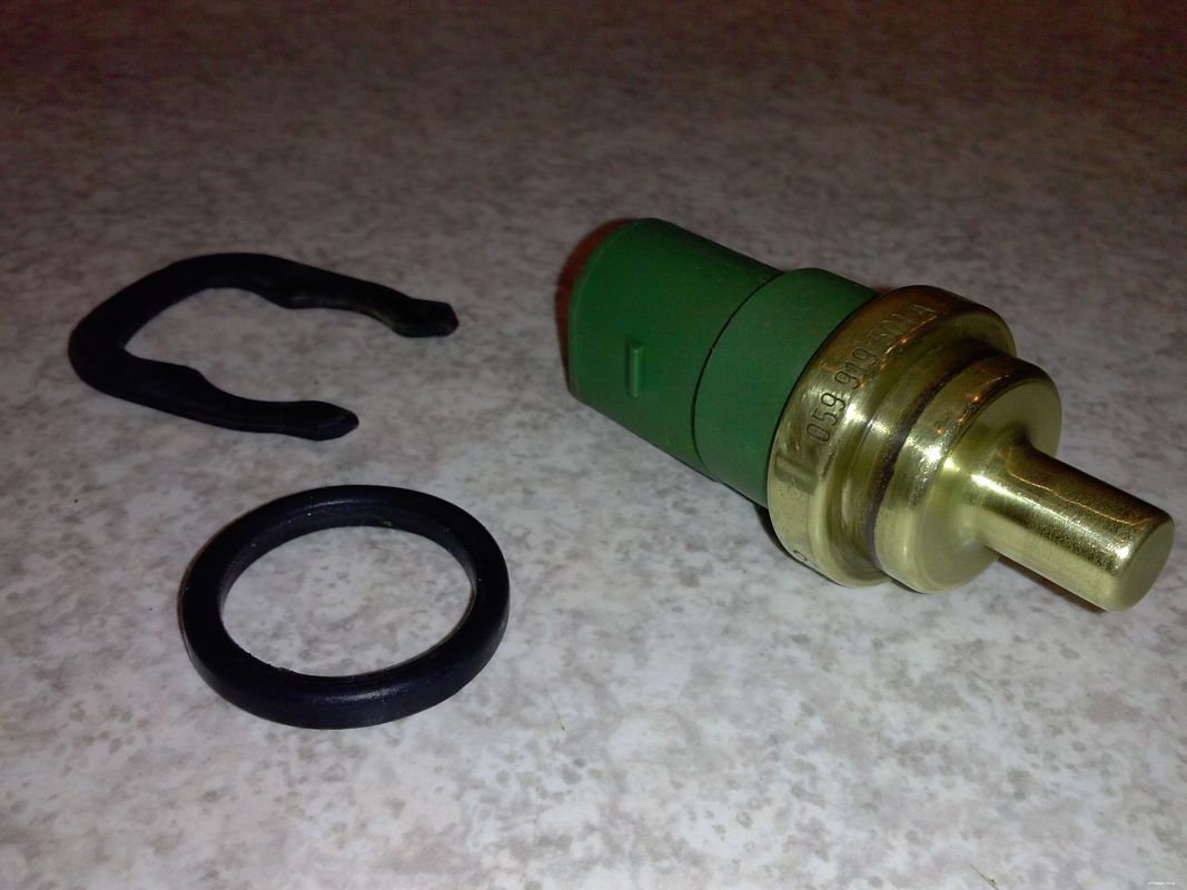

    далі вийняв датчик, розливши десь 1,5 літри антифризу:pardon:, почистив його [​IMG] і почав заміряти опір при різній температурі, як описано в попередній картинці.
    https://www.youtube.com/watch?v=sz1Q4SdAvsA&feature=youtu.be
    ніби при охолодженні опір зростає, при опусканні в кипяток і нагріві датчика-спадає. і напруга є і датчик працює-в чому прикол???

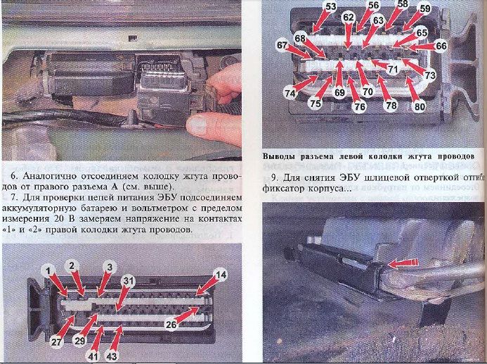

    написано зняти жмут з ЕБУ, але де є номер 54 як написано в мануалі??
    і чи правильна мисля, шо десь на панель приборів просто інфа не доходить?
  18. lion13
    lion13 Місцевий
    Octavia A5 2008 2.0 FSI
    В 4-контактному датчику одна пара контактів подає сигнал на ЕБК а інша на комбінацію приладів. Якщо вірити цьому мануалу то 1-2-на комбінацію, а 3-4-на "мозги". Я так розумію ти провіряв ті що на ЕБК, там показники можуть бути нормальними, а на комбінацію йти некоректні. На тих контактах, що на прибори, залежність опору від температури інша. Якщо в тебе стрілка на приборах гуляє, то до ЕБК лізти непотрібно. Перевір опір на контактах 1-2 на датчику, чи плавно міняється при нагріванні/охолодженні. І проводку від датчика до блоку реле/запобіжників і від нього до комбінації приладів.
  19. djuma
    djuma Active Member
    VW Golf 4 1.4 '99
    Дякую. Дійсно так і є. В корпусі знаходяться два датчики: датчик темп. охолодж. рідини (контакти 3 і4, опір яких я міряв ) і датчик вказівника темп.охолодж. рідини (контакт 1 і 2), що передає сигнал на процесор панелі приборів. Саме він і накрився, проблему вирішив покупкою нового датчика.
