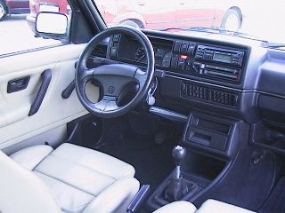

    Сьогодні придбано і встановлено кермо а-ля VR6-стайл
    Кермо не лише гарне. За першими відчуттями воно ергономічніше, ніж моє старе. Крім того воно менше десь на 1.5-2 см в діаметрі.
    Особливо радує ціна, за яку вдалося придбати цей екземпляр - 90 гривень. Кора передавала величезне дякую за цю обновку Андрієві Senia
    В найближчих планах - обшити цей штурвал шкірою.

  18. Sasa
    Це кермо обшите шкірою ставили на Country Chrome
  19. Senia
    Senia Active Member
    VW Jetta II 1.8 GX 87" була
    Fiat Doblo 1.3 MJTD 05"
    Радий був допомогти.
    Воно набагато краще виглядає коли стоїть на своєму місці :)
